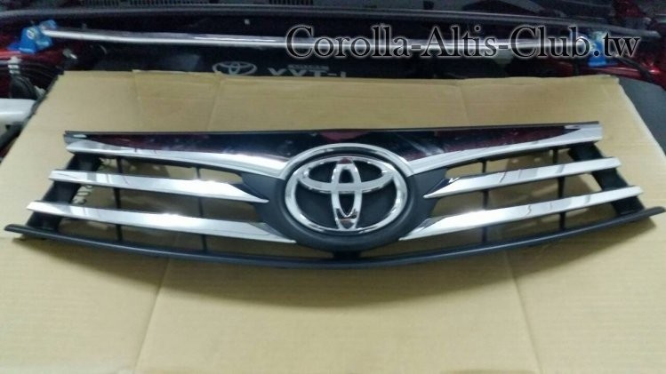

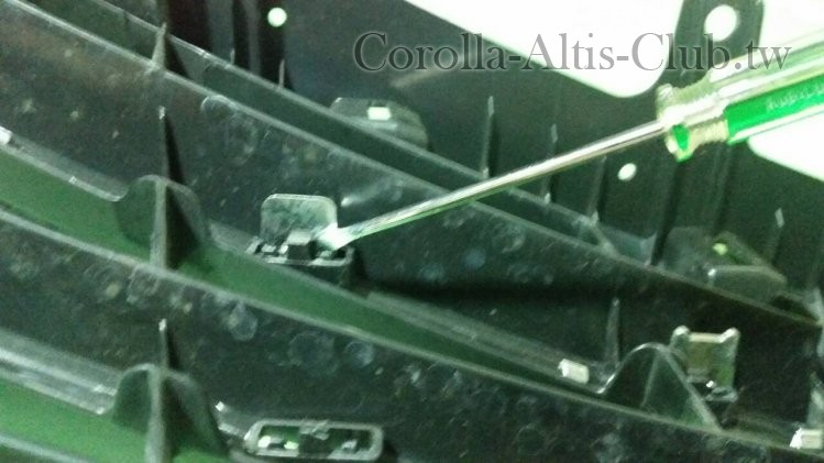

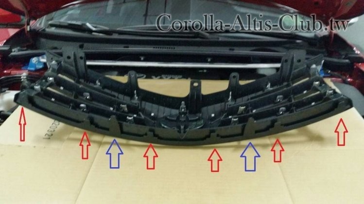

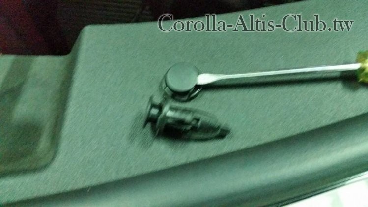

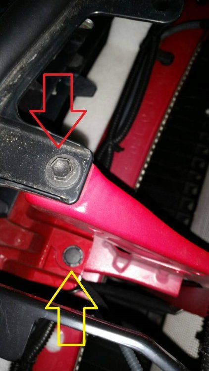

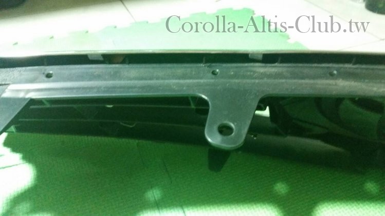

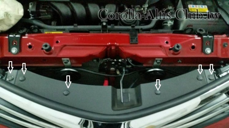

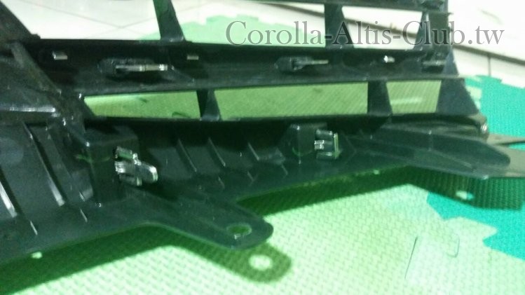

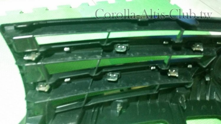

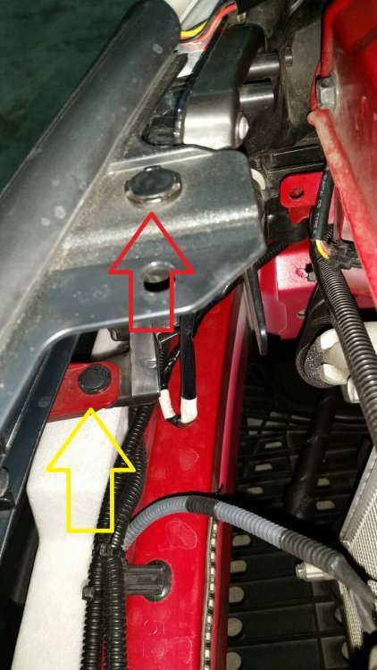

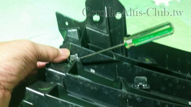

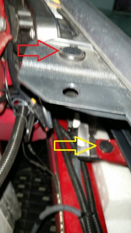

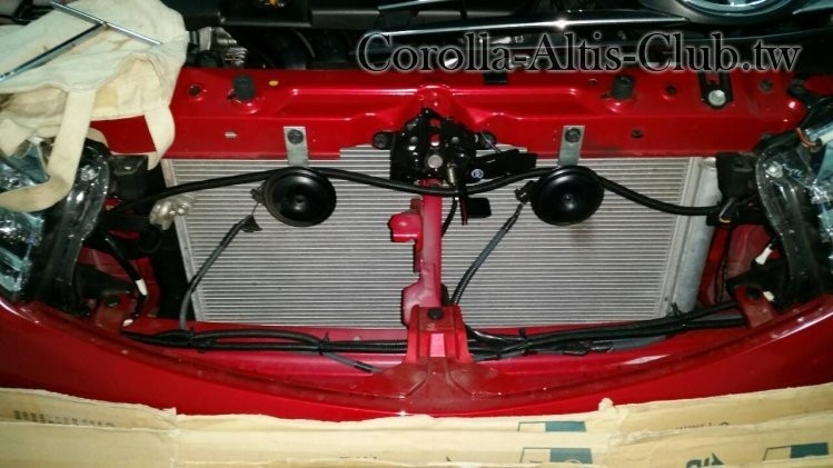

水箱罩塑膠護板上面的六顆扭力扣 001.jpg ,用小一字起子插進縫隙往上翹一下就開了 002.jpg ,要全部都拆了。阿飛第一次是拆四顆扭力扣,引擎蓋扣環下方的護板,要斜斜的才可以拿出來,後面幾張照片上面的箭頭有二種顏色 003.jpg 004.jpg 005.jpg ,紅色箭頭處的扭力扣要拔除,黃色箭頭的扭力扣不要拔它,因為它是固定前保險桿。整個水箱罩上方是左、右有幾顆扭力扣,中間是十號螺絲鎖住(可用十號鈑手卸下它),下方有六支短卡榫(紅色箭頭處)卡進固定住的,有二支較長的插片(藍色箭頭處) 006.jpg ,它不是卡榫,其作用是水箱罩要安裝時的定位作用。在拆這六支短卡榫時,雖然看不到卡準的確實位子,但要用手觸摸來感覺它的存在,它們的間隔大小是一致的。這部分不容易拆,阿飛也是試了很多次才摸到竅門,其拆法如下:只能左或右選擇一邊拆,偶是從左邊開始拆的。左手要抓住水箱罩的左邊,右手深入到水箱罩左邊的底下,摸到靠邊的扭力扣,把扭力扣用點力往上掰(同時左手也要用點力往外拉,也就是兩手要同時施力,因為短卡榫的卡溝較淺,很容易掰開,但當它被掰開時,水箱罩也要用點力拉開,水箱罩就會一點點拉開了,這種雙手同時施力,時機點很重要,車友可能要試試幾次後,就會容易上手了),這就是拆了半天拆下來的水箱罩 008.jpg ,沒有水箱罩的水箱 007.jpg

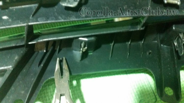

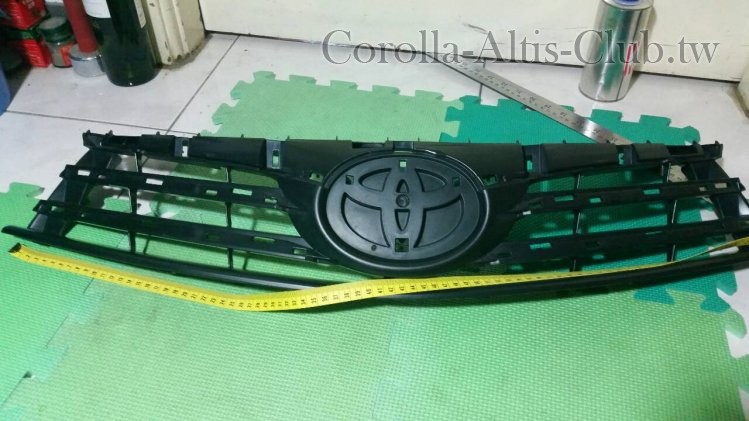

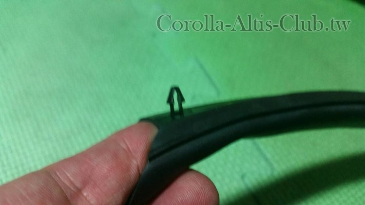

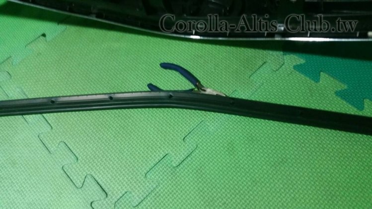

1).膠條拆卸:膠條本有小型塑膠扭力扣 009.jpg ,用小尖嘴鉗輕輕夾住凸出點,往下頂一下就開了,總共有九顆,呈等距離排列,中間那顆在鍍鉻端子的下方,要注意看喔!這是拆下來的膠條 009-1.jpg ,這個就是扭力扣 009-2.jpg ,這是膠條拆除後的樣子 009-3.jpg

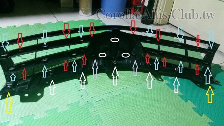

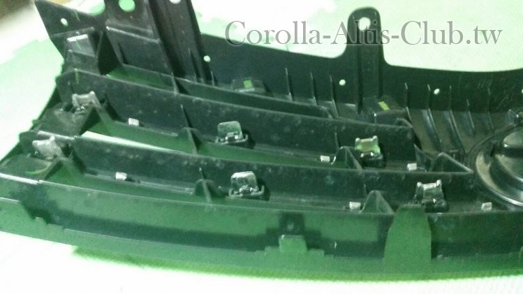

水箱罩卡榫位置說明如下: 010.jpg (注意、注意、注意,因為很重要,故說三次,卡榫很脆弱,很容易斷的,因為阿飛拆時弄斷一支,回裝時又弄斷一支,但不至於影響物件卡住)。
黃色箭頭:大鍍鉻橫條的螺絲
白色箭頭:大鍍鉻橫條的鍍鉻卡榫
紫色箭頭:大鍍鉻橫條的小卡榫
藍色箭頭:小鍍鉻橫條的大鍍鉻卡榫
紅色箭頭:小艔鉻橫條的小卡榫
白色圈圈:是車標的小卡榫

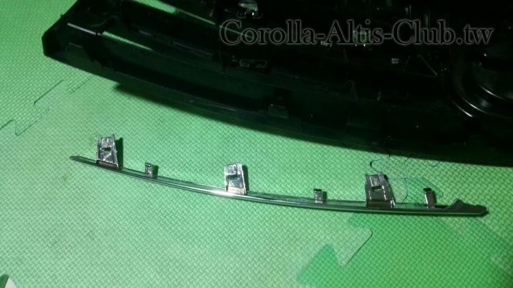

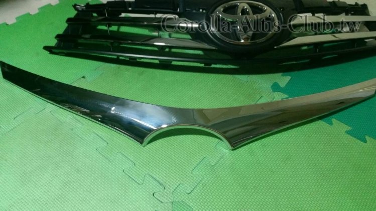

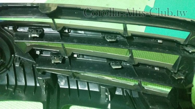

2).最大橫式鍍鉻橫條:它的左、右兩端,各有一顆螺絲鎖住,先用中十字起好卸了它。靠近中間的圓型車標旁邊,有二個小卡榫,要用小一字起子,插入縫隙撥開卡榫。還有五根鍍鉻大端子,同樣用小一字拆法,並將鍍鉻大端子頂出去就行了,要依順序拆完五根鍍鉻端子,千萬要小心的弄,因為卡榫很脆弱,會斷的喔!這是拆下來的鍍鉻大橫條 014.jpg

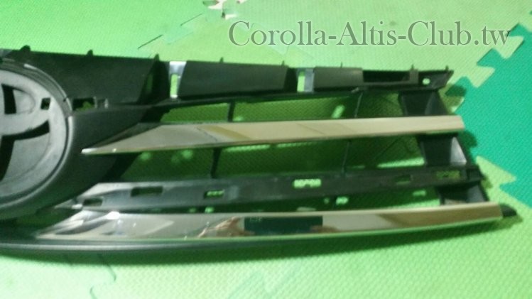

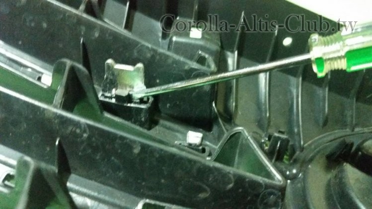

3).四條小橫條鍍鉻條:每根都有三大三小六支卡榫 012-1.jpg 012.jpg 012-2.jpg 012-3.jpg 014-1.jpg 前面這張是鍍鉻小橫條拆下來的模樣。 012-4.jpg ,都是用小一字起子 013-2.jpg 013-1.jpg 013.jpg ,小心的插入縫隙,撥開卡榫、並將端子頂出去就行了。

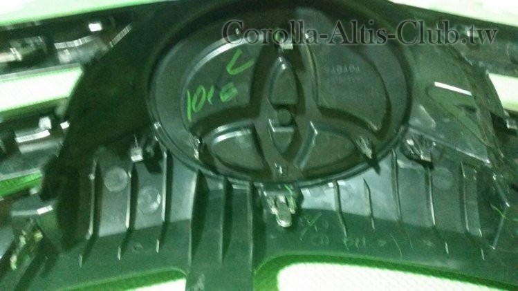

4).車標:這是車標的特寫鏡頭 011.jpg 將白色圈圈的小卡榫,小心的拆了它喔!這是拆下來的車標 014-2.jpg

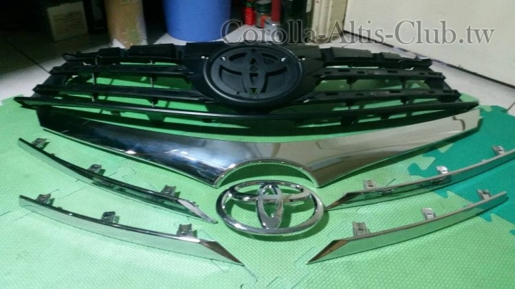

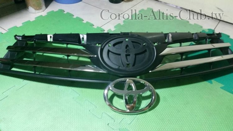

拆解後的物件和空空如也的水箱罩 014-3.jpg ,阿飛的施工目標就是空空的水箱罩。(如果車友要貼卡夢貼紙的是鍍鉻橫條,分解後的大、小鍍鉻條,施工會較容易貼)

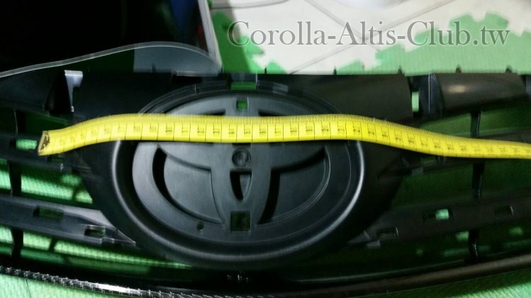

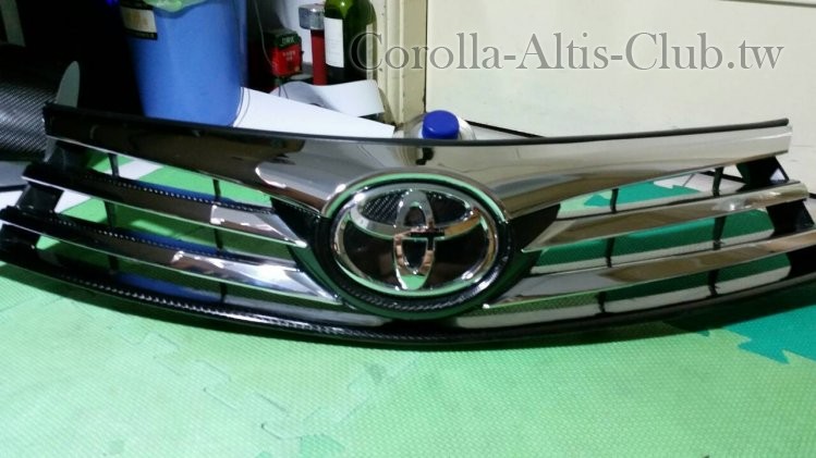

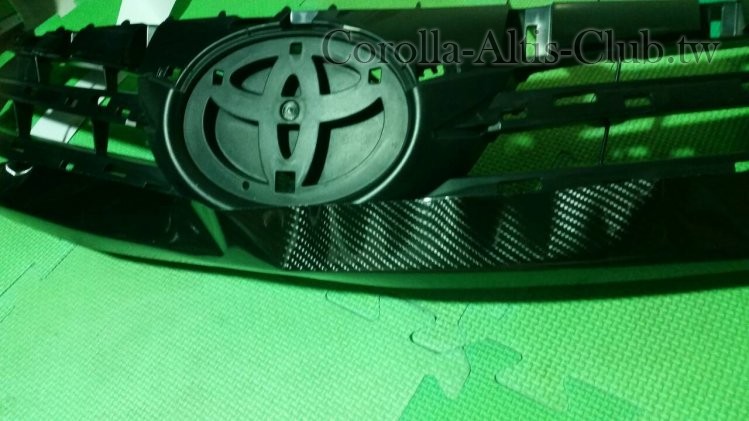

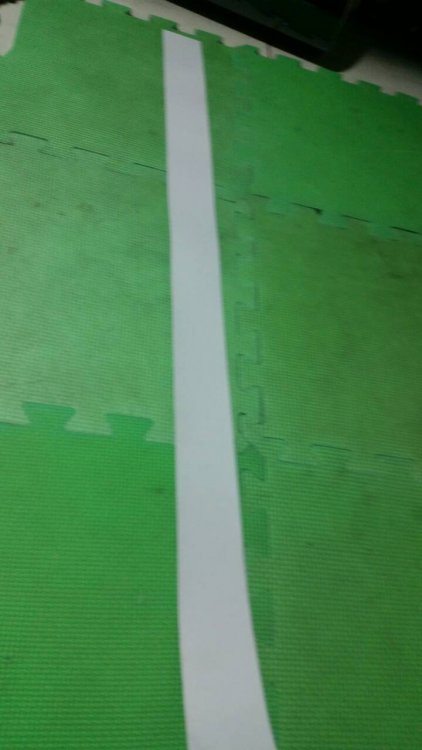

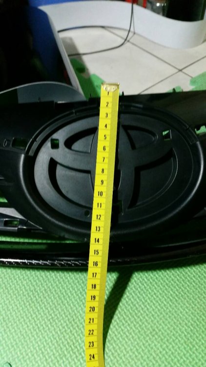

1).先量最長的長度再二公分彈性長度、寬度(5公分寬、長88公分) 015.jpg 015-1.jpg ,卡夢的正面表面上有一層透明保護膠膜,每次要貼之前,一定要先撕掉,不然貼好後,要撕就不容易喔! 015-2.jpg 隔飛橫條是從底部往上貼,再慢慢的喬角度和位置,因為貼的地方空間很小、又有弧度、又是新手,不得要領,貼起來格外的吃力,貼不好沒關係,還好可以撕掉重新貼,不影響粘性,最後再用吹風機熱風哄一哄後,再壓札實一點就OK了。
2).四個小橫條,也是一樣如法泡制,慢慢的一條一條的貼,老實說:還真不好貼。如果是貼鍍鉻橫條的話,那會好貼一點,因為收邊後可以卡在裡面,不用擔心貼紙收邊的好不好看、邊邊的角度等問題。

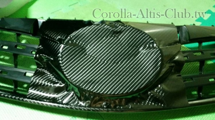

3).中間車標: 016.jpg 016-1.jpg 阿飛是量好覆蓋整個週邊的的貼紙,剪好後整個一起貼 016-2.jpg ,中間車標的位置貼紙,要延著圓型邊邊將它切下來,範圍可以多切一點,放旁邊等一下再貼。將邊邊的卡夢貼紙,向圓型內環壓進去貼到底,要注意角角的地方,要壓好喔!中間原廠車標有凹陷下去,很難貼立體的,阿飛索性不理它,直接貼一張不用的壓克力塑膠板當襯底,然後將剛才切下來的車標位置的卡夢,貼在壓克力板的上方,這樣貼紙才不會因有凹洞使得表面會不平均,會有凹下去的危險。四週圍的橫條要卡進去的位子摸型,要小心的貼,不然到時鍍鉻橫條,卡回去時會有位子不對、或是收邊不漂亮、或是看到接縫。因為收邊是在鍍鉻裝回壓上的連接蓋處,就看不出接縫了。如果有貼紙貼不好時,可用吹風機吹一吹再來貼會好貼一點。

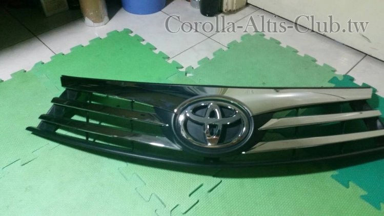

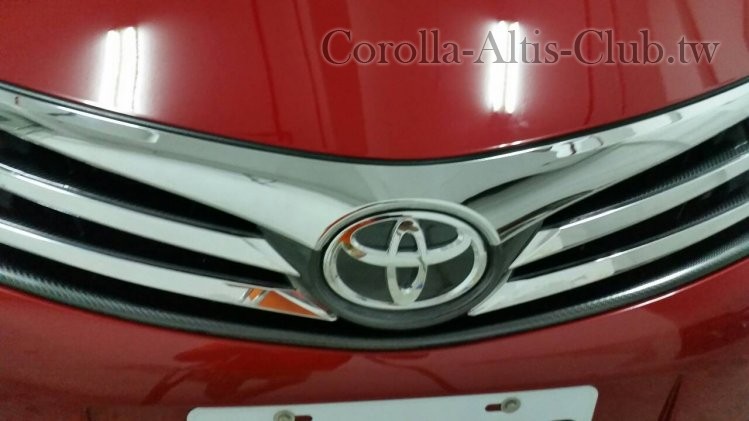

因為是水箱罩底座貼卡夢貼紙,故有些卡榫的孔,會被遮住,要記得先挖好。把拆下來的物件一一組裝回去,物件(鍍鉻飾條)必須一一壓到底,並確認卡榫有卡回原位才可以。回裝時,要特別小心,因為一不小心,卡榫很容易折斷的,回裝後的水箱罩 017.jpg ,再把水箱罩裝回愛車上就OK了,這是水箱罩裝回車上的成品圖 018.jpg

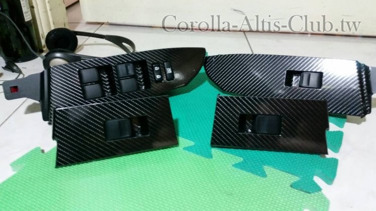

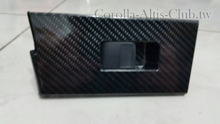

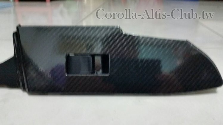

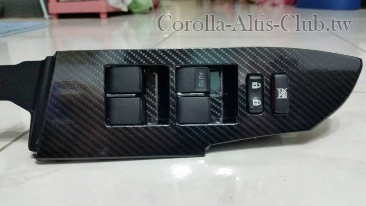

這是電動窗開關底座的施工圖 187244.jpg 187249.jpg 187251.jpg 187252.jpg ,因為比較簡單、施工容易,故不加以說明細節,唯有開關左、右牆壁飾板,手指頭拉壓開關之空間底座,皆以拼貼卡夢貼紙的方式,將可視範圍內,卡夢貼紙因裁切之故無法覆蓋處,予以補貼貼紙,以達視覺之美觀。
