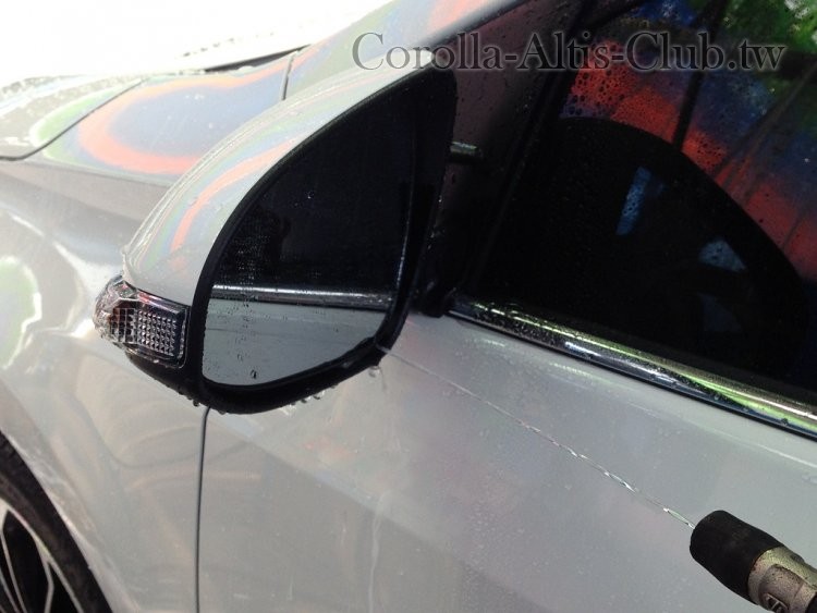

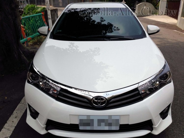

話說從小白牽車回家(當天也是下雨)...想處理小白時做SPA
星期六.日.每每遇到下雨!
只有簡單的清洗...直到9/12..感謝天公伯給我這機會!
對了不要問我鍍膜施工簡不簡單..除了用心還是用心.
要有專業熟識朋友輔助你.
不然90%會失敗..列如變小花貓漆面等等...
話不多說與大家分享一下

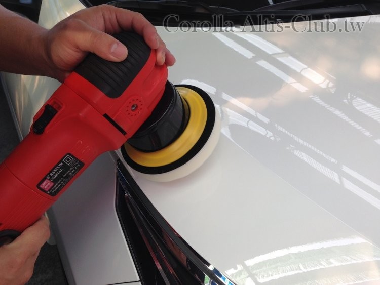

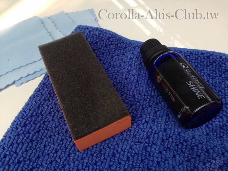

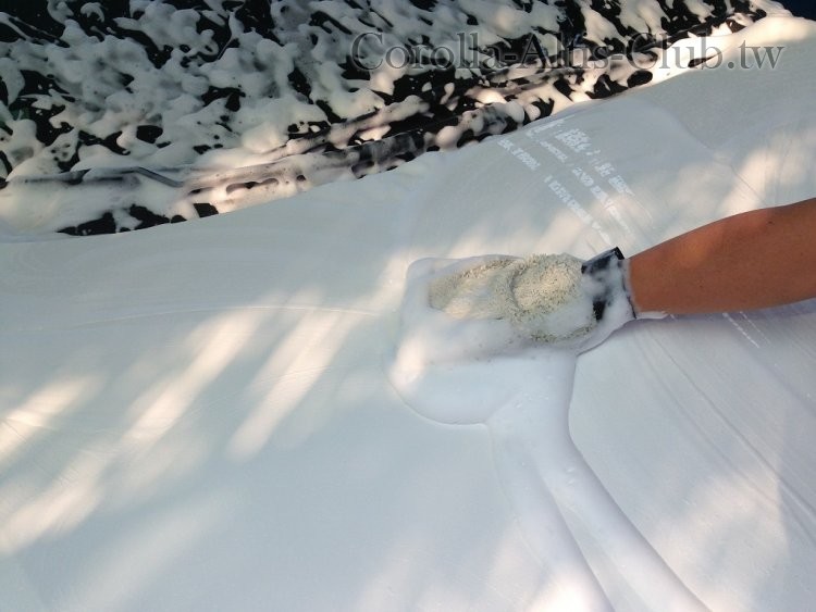

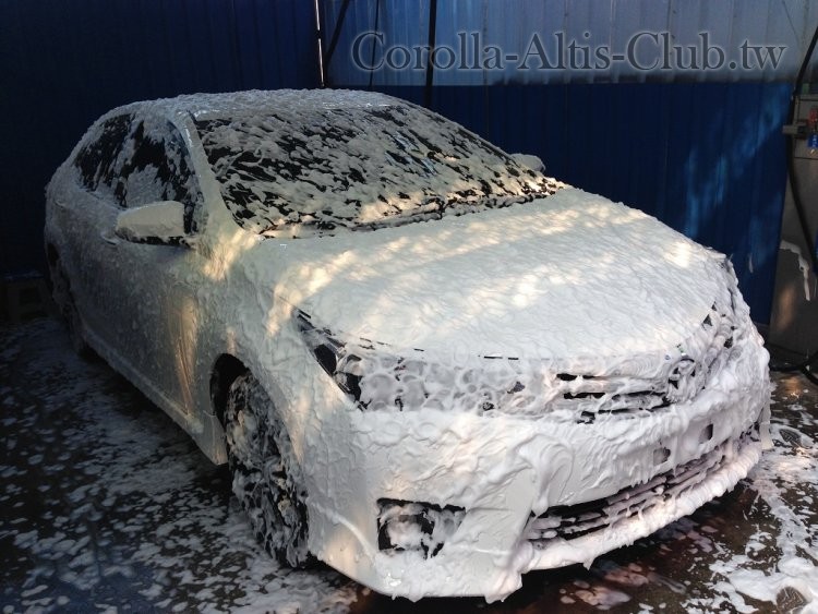

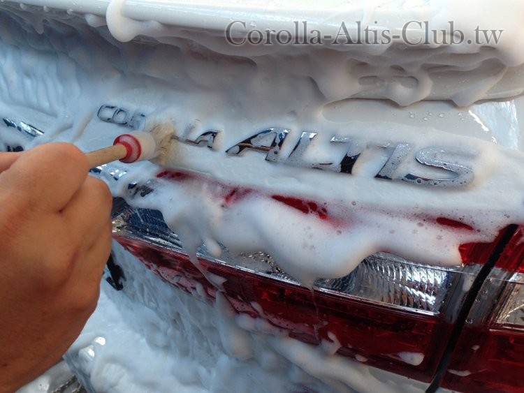

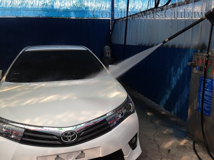

這是使用的是TACsystem Quartz Shine 70% 石英鍍膜

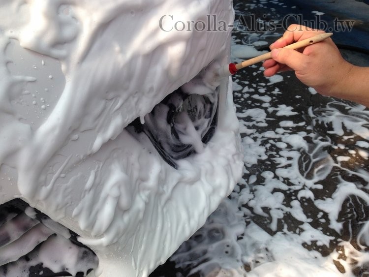

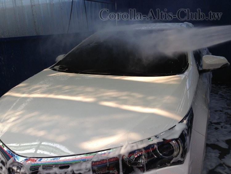

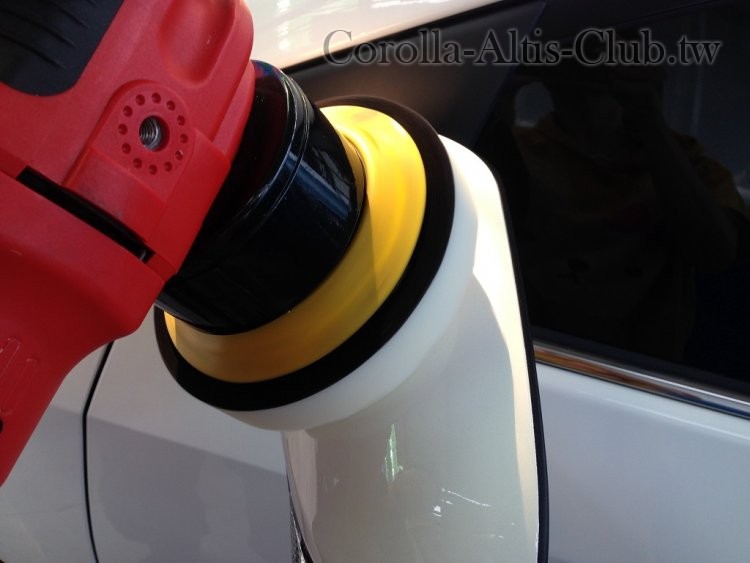

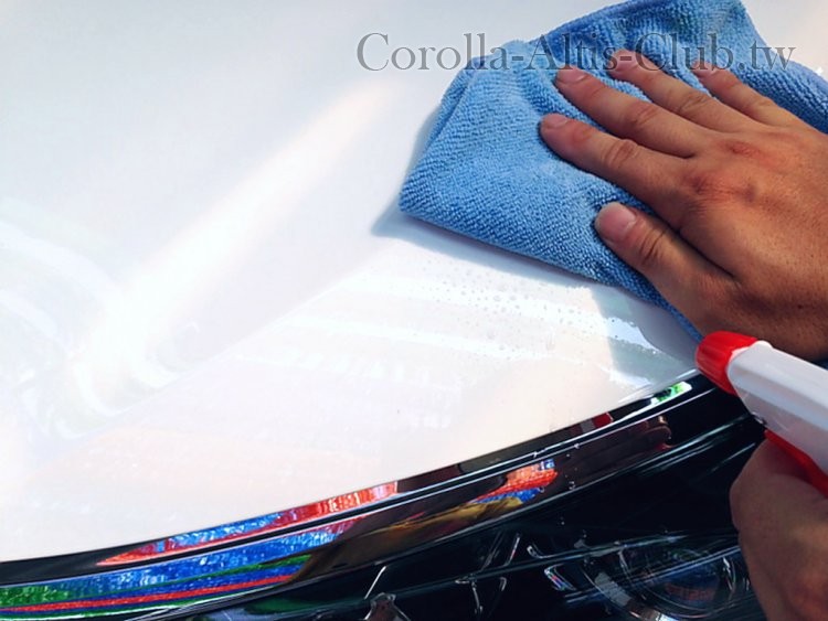

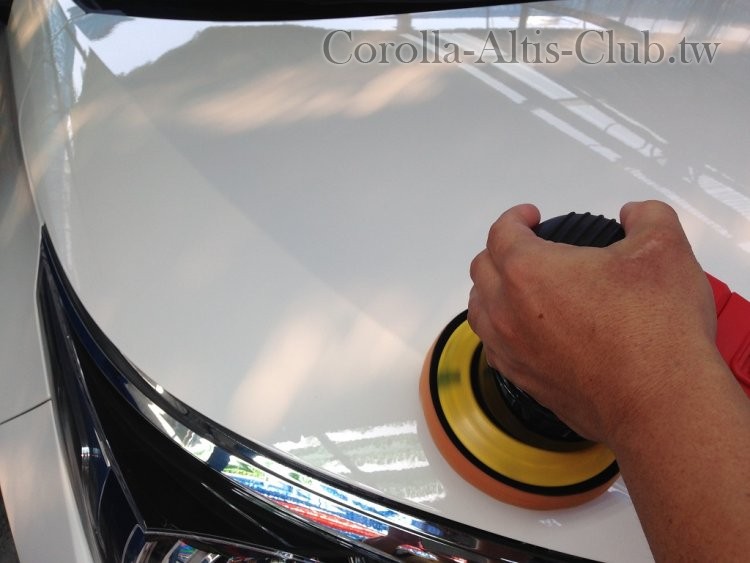

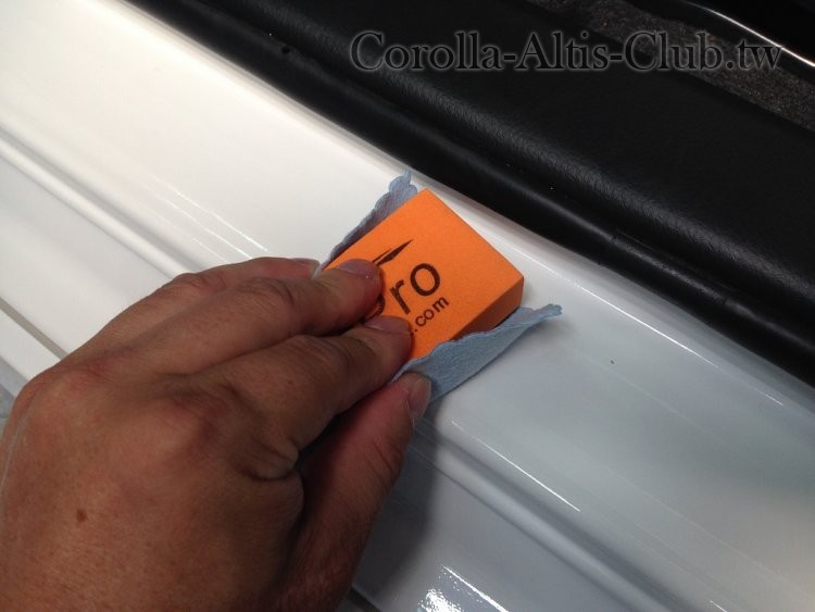

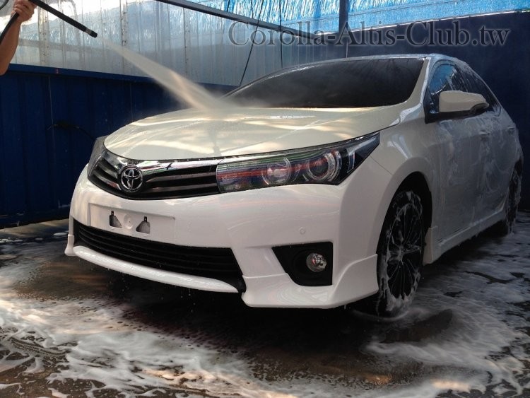

大致上施工流程

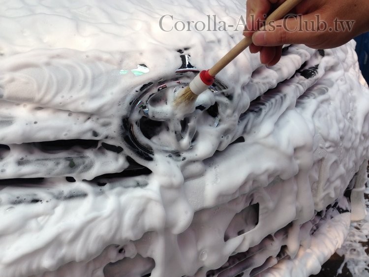

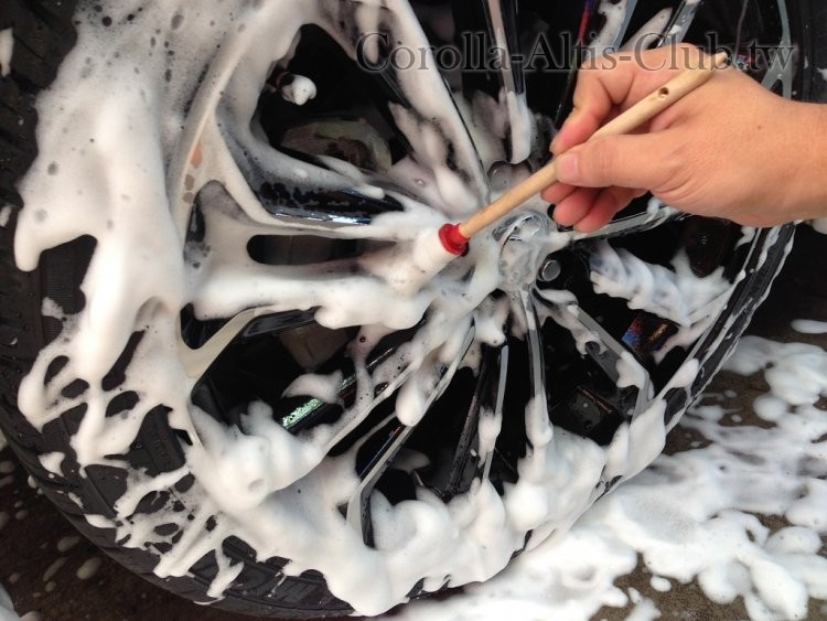

1.深層藥水清潔施工
2.基礎清潔拋光施工
3.車體塗層前導施工
4.TACsystem Quartz Shine 70% SIO2 GLASS COAT施工

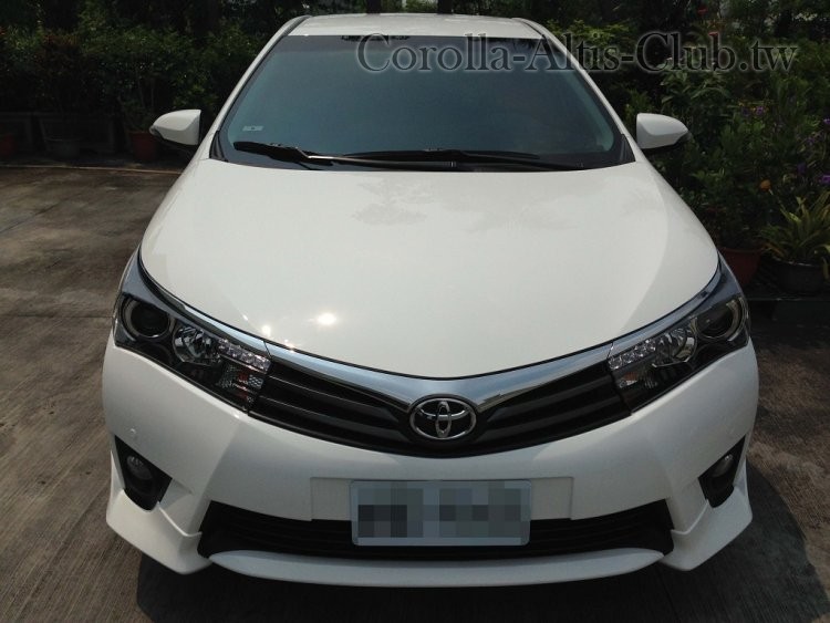

01.JPG 02.JPG 03.JPG 04.JPG 05.JPG 06.JPG 07.JPG 08.JPG 09.JPG 10.JPG 11.JPG 12.JPG 13.JPG 14.JPG 15.JPG 16.JPG 17.JPG 18.JPG 19.JPG 20.JPG 22.JPG 23.JPG 24.JPG f1.JPG f2.JPG f4.JPG f5.JPG

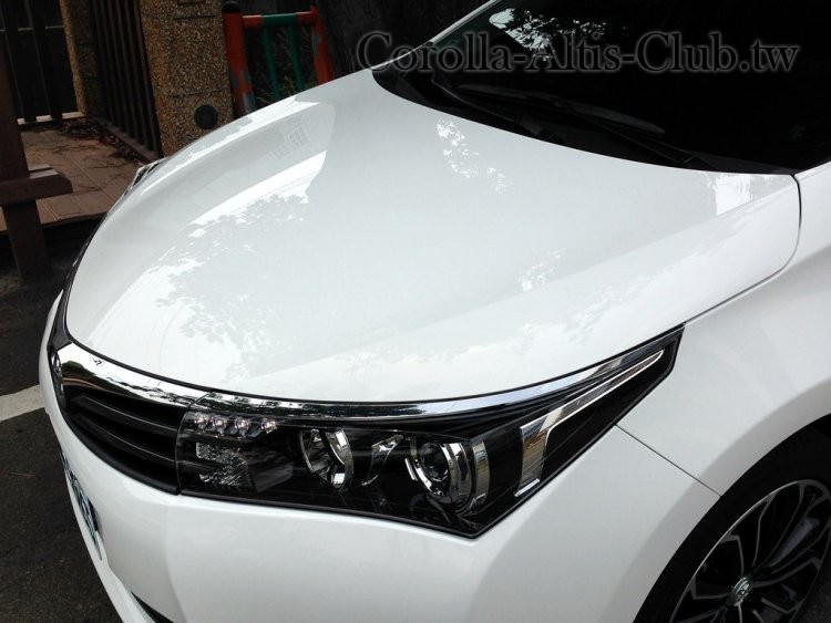

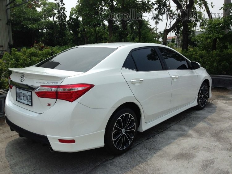

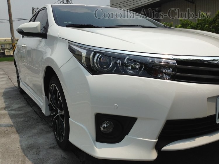

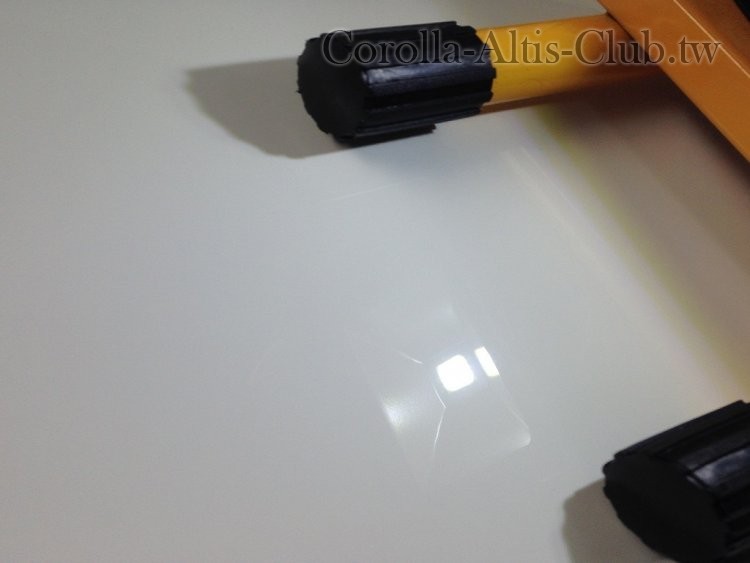

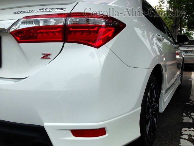

(下圖)經過一天的固化.開出來隨便照個地方在拍個幾張.感覺車體膜厚感.水感
十分滿意!白色車用心處理也可以這樣!
發表於 2015-9-14 08:52 | 顯示全部樓層
板大你也太專業了,還有拋光機喔!結果超水、超亮的!

對了這個鍍膜劑大大每次施工範圍大概是多大

你應該是講.上鍍膜下鍍膜的範圍面積吧...看天氣溫度.這種天氣30幾度....技巧成熟的話.一片板件應該沒問題!
想要安全的話..上1/4就下1/4..有空的話出來可以交流交流!

嗯,我之前玩TOYOTA的鍍膜劑試過全車上再下跟單上單下..但看各家SIO2說明
似乎都建議小區域所以才想了解其它家的產品..
話說樓主能和朋友用到這程度還真是強

我有看過TOYOTA的鍍膜劑...不耐藥水...一次就GG了!
