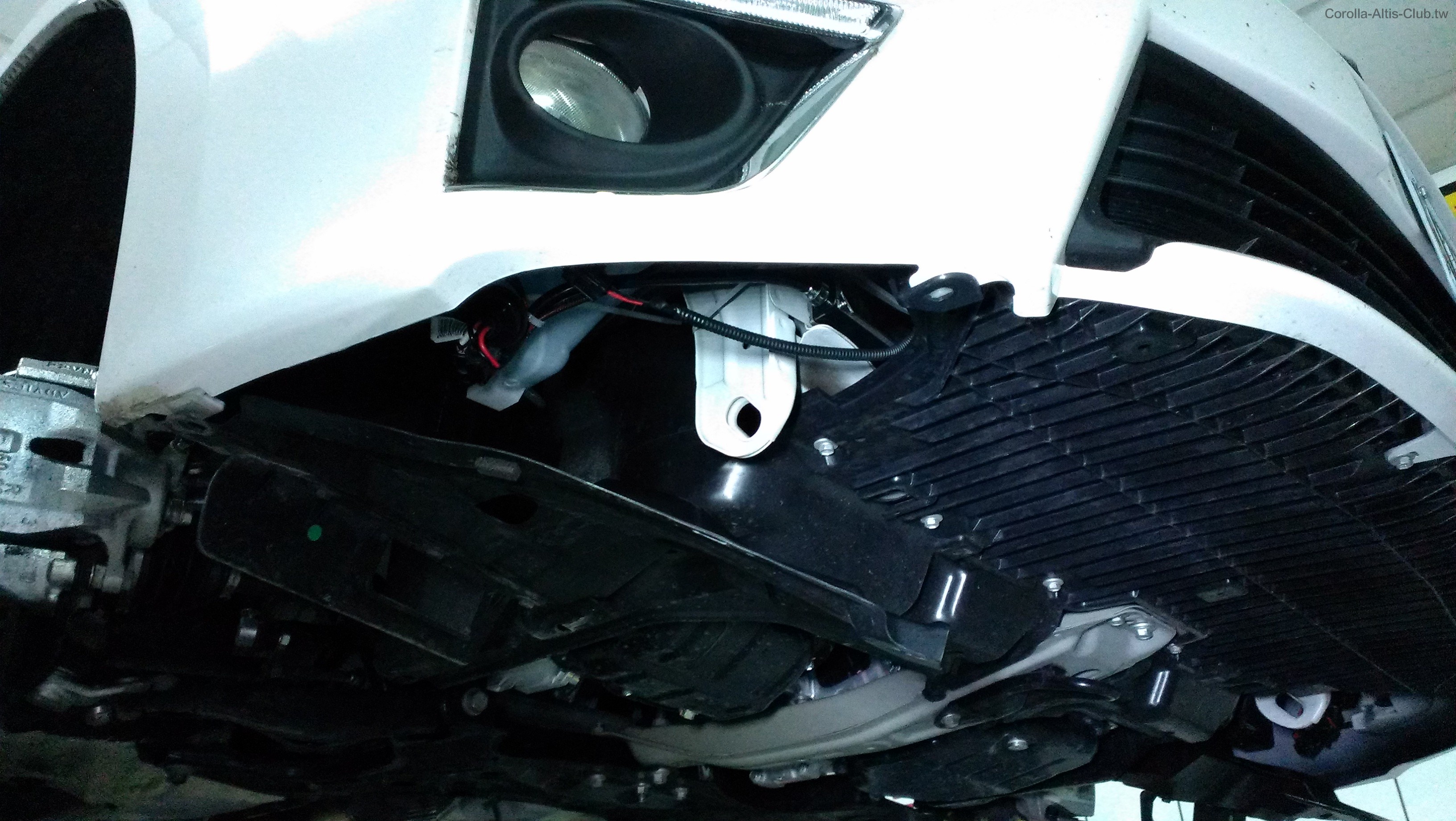

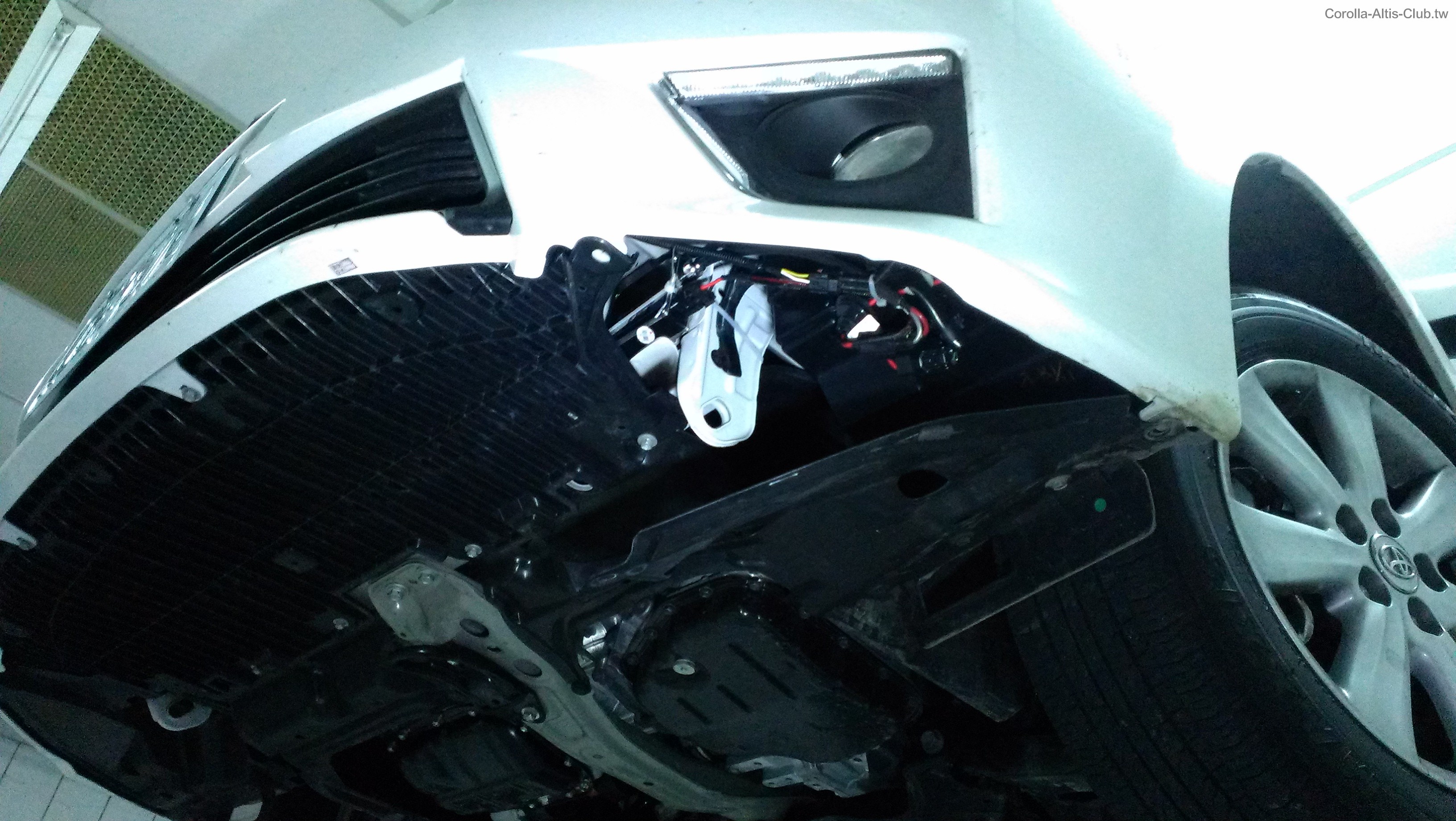

於是就請熟識的保養廠
幫我訂了台灣製的HID
因為不用擔心刺眼
所以越亮越好
選用瓦數最大的安定器(55W)
因為是要跑山道
所以要用穿透力佳破霧力強的光色
選用K數最小的燈管(3000K)

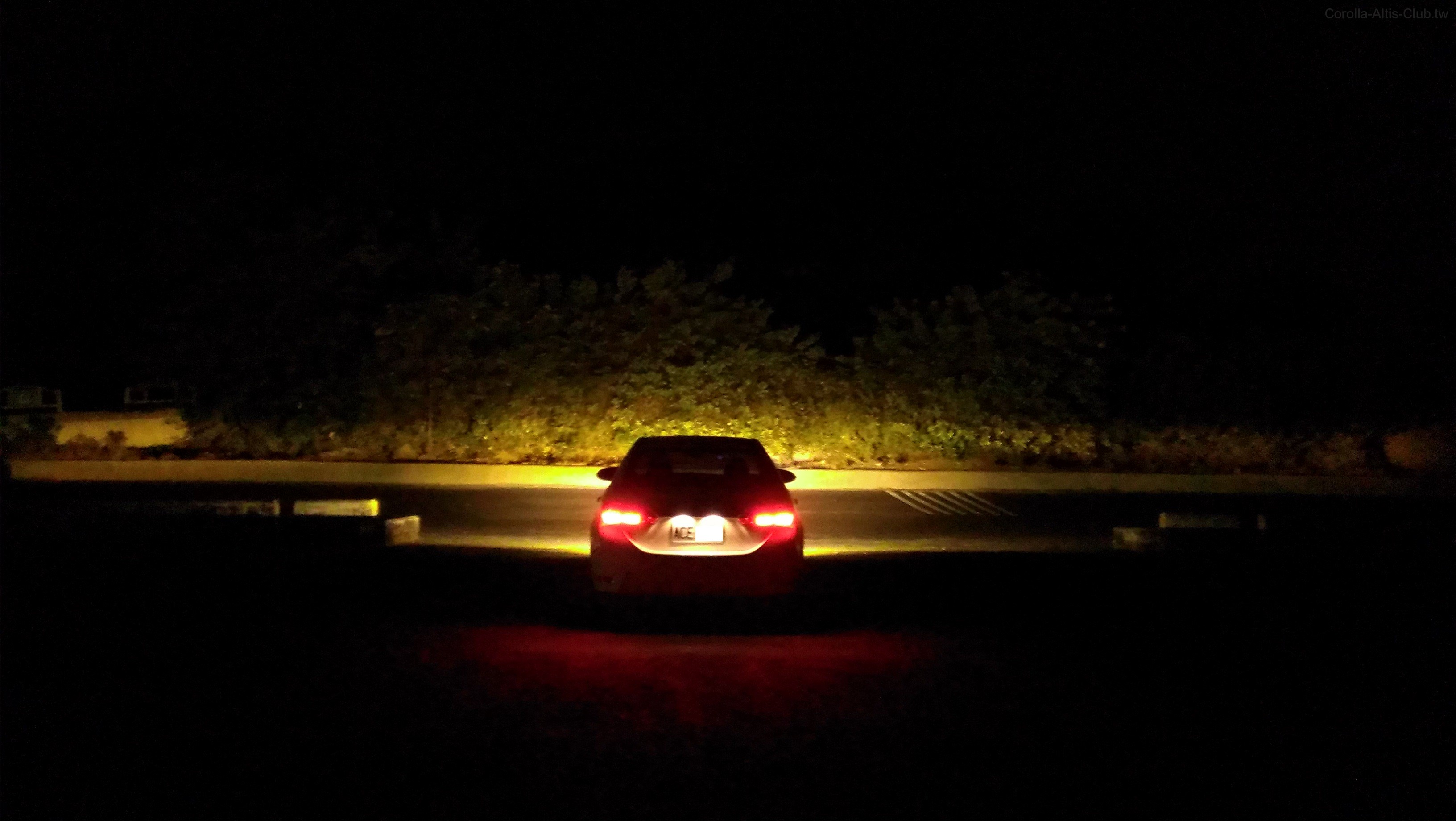

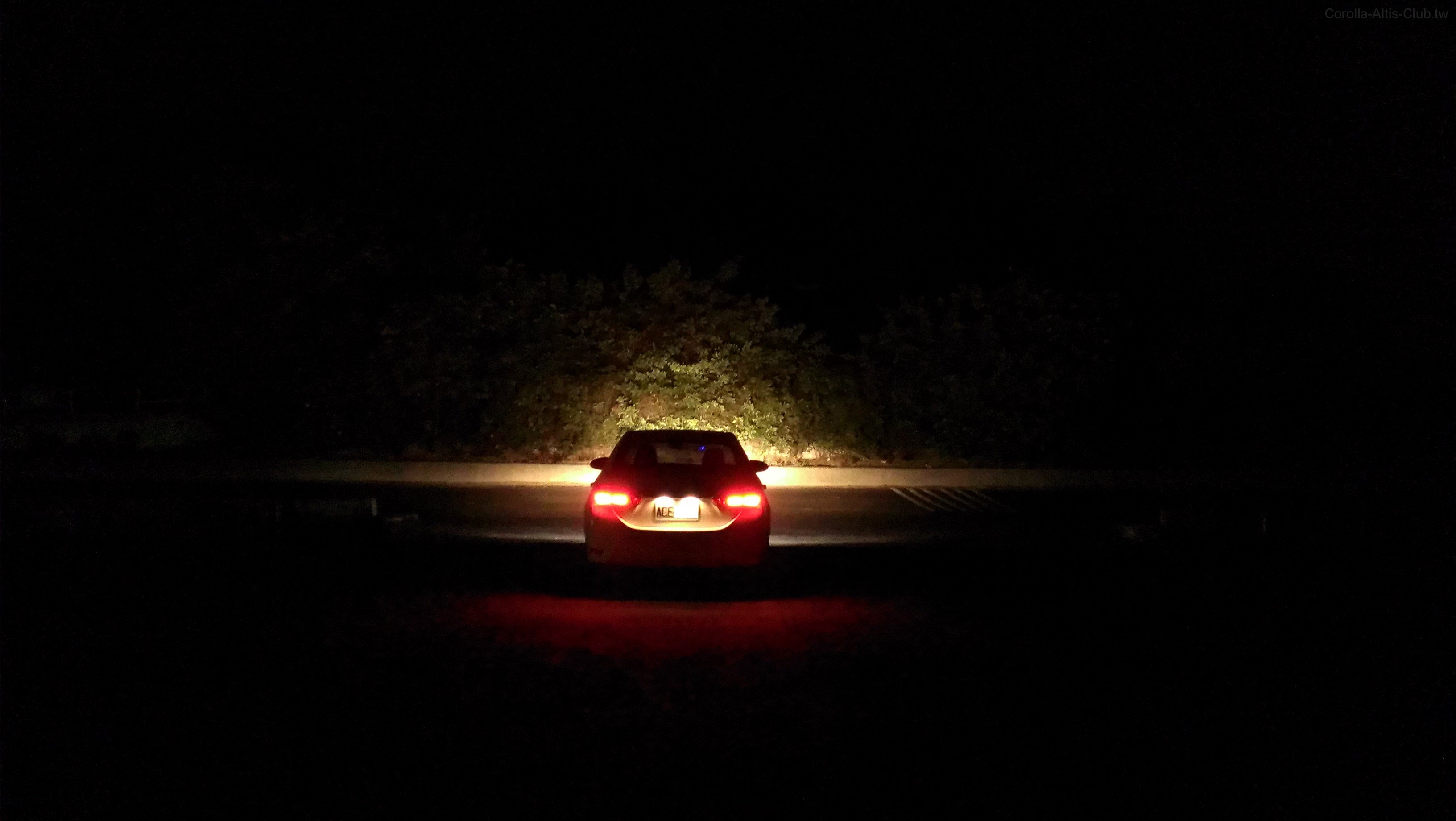

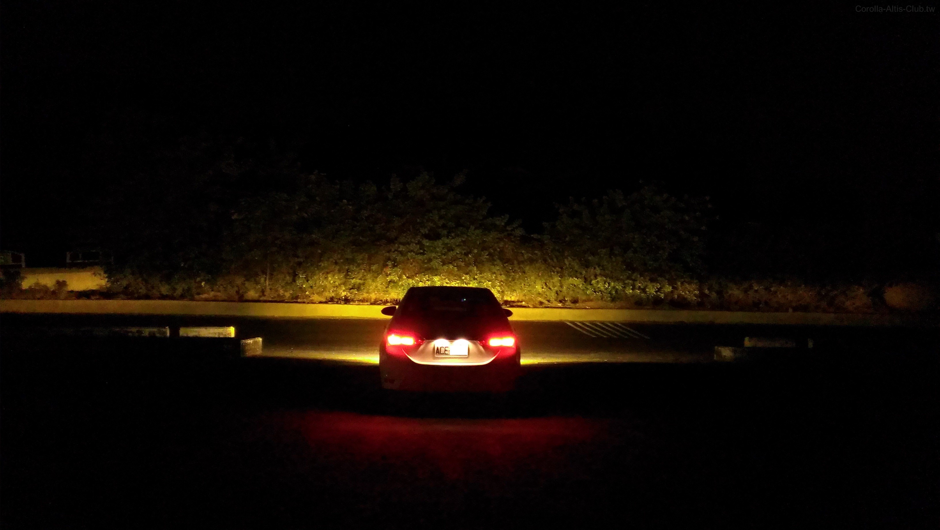

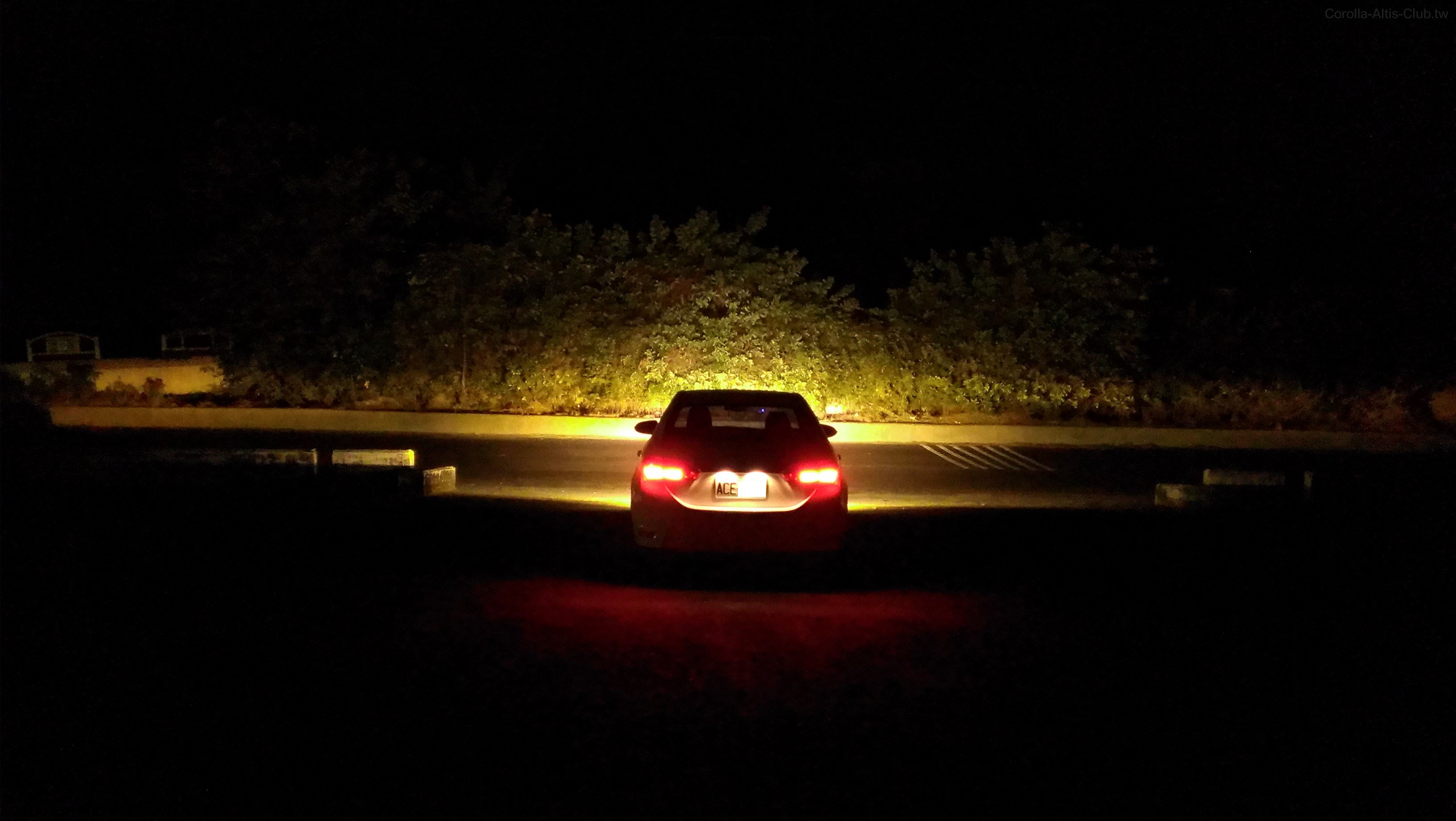

遠+近+霧燈全開
可以看到整個亮
中間亮旁邊也亮
這樣才能跑山道啊!
近+霧
可以看到霧燈的高度約略等於近燈
就算不關應該也不太刺眼
但還是強烈建議大家沒事別開
可以發現近燈有開跟沒開差不多
我一直覺得原廠近燈角度調到最高還是偏低

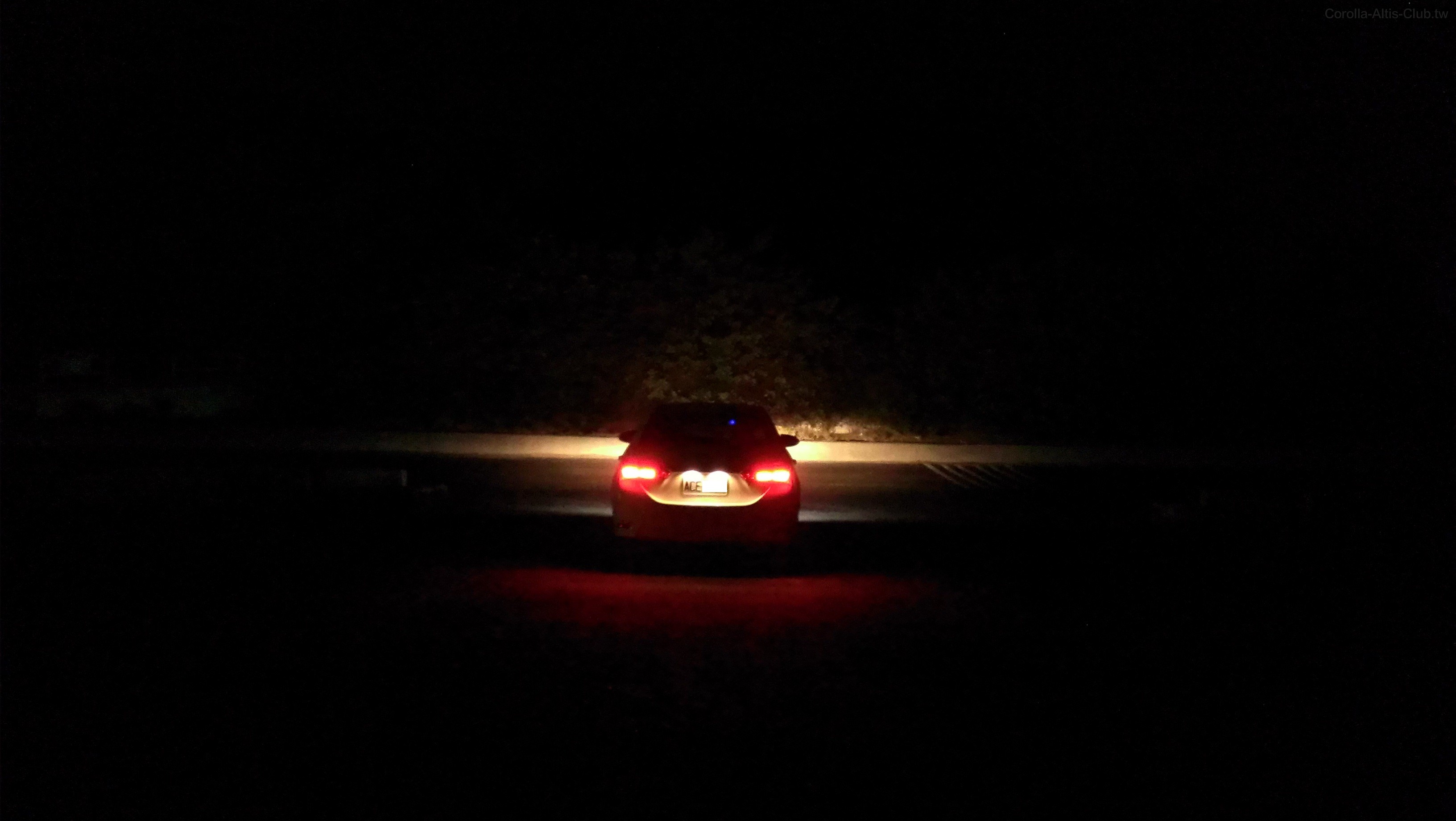

近+遠
這就是我說的手電筒
左右根本一片漆黑

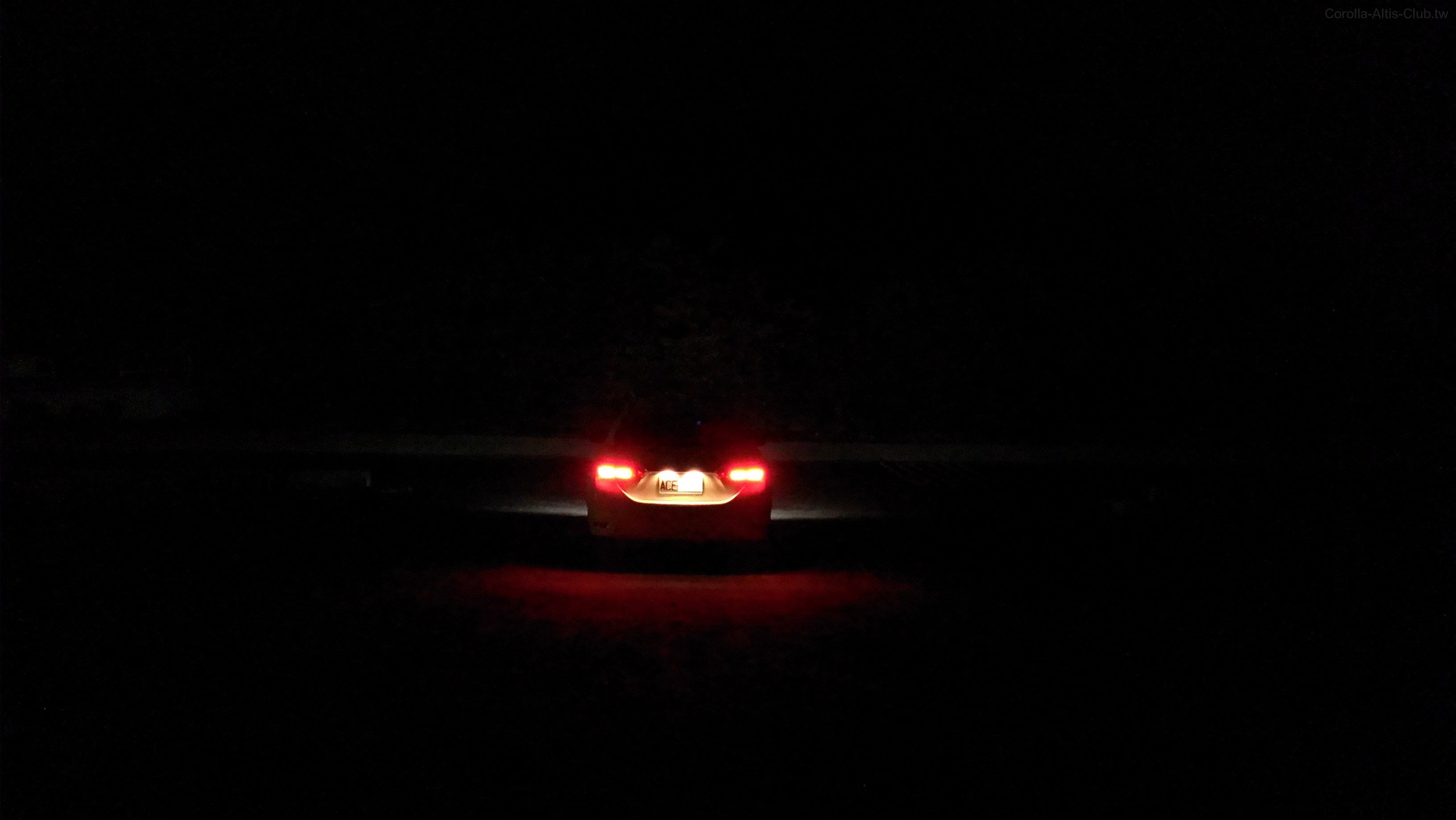

全關剩下日行燈
我也不知道為什麼要拍這張...

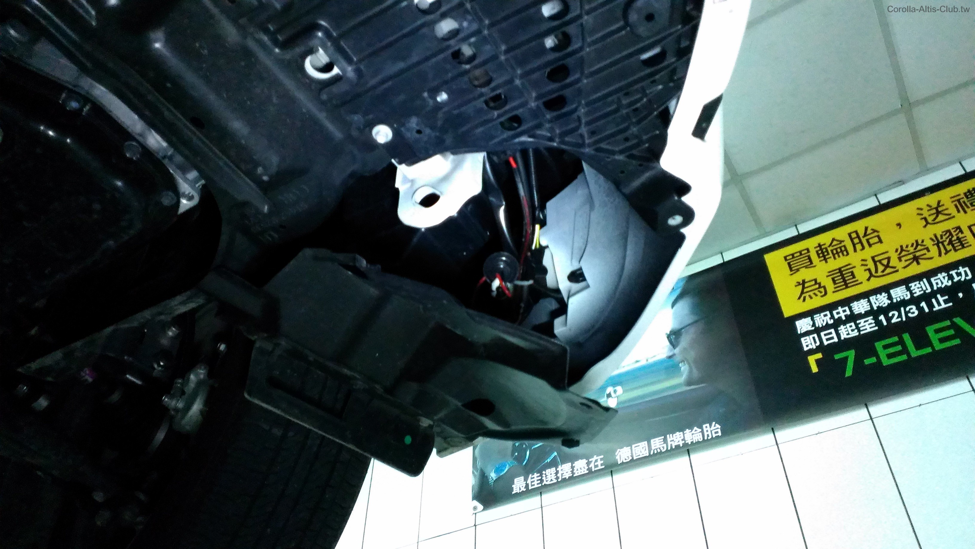

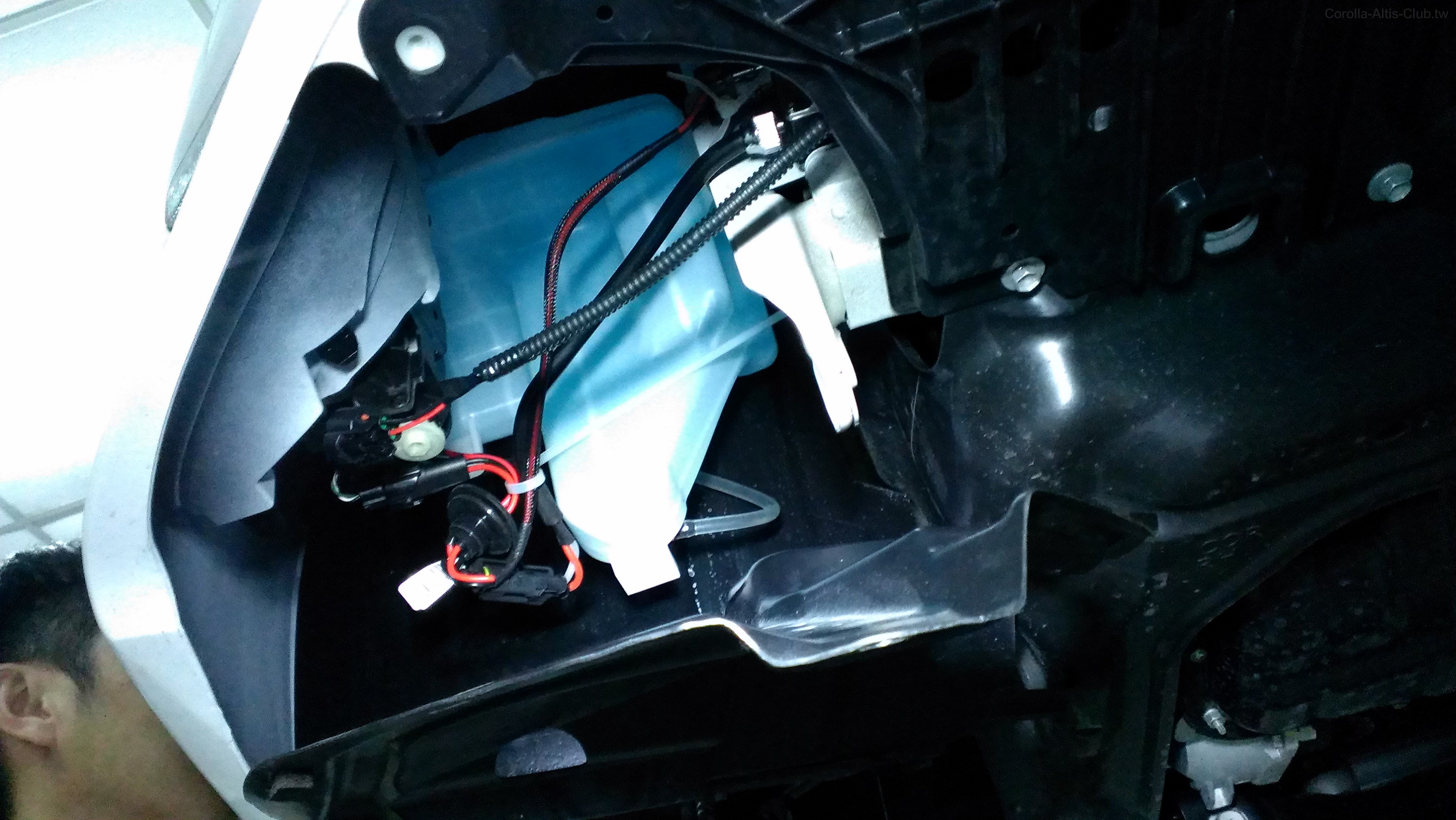

補充一下
後來我發現2014 Altis霧燈燈殼是塑膠製的
我也不知道能不能承受55W的HID摧殘
然後這家台灣製的安定器跟燈管夠不夠穩定也是一個未知數
還有安定器的固定方式我也不太滿意
所以想改的車友先別急
等我做完足夠的測試
確認產品是完美無瑕的
再來跟大家做分享

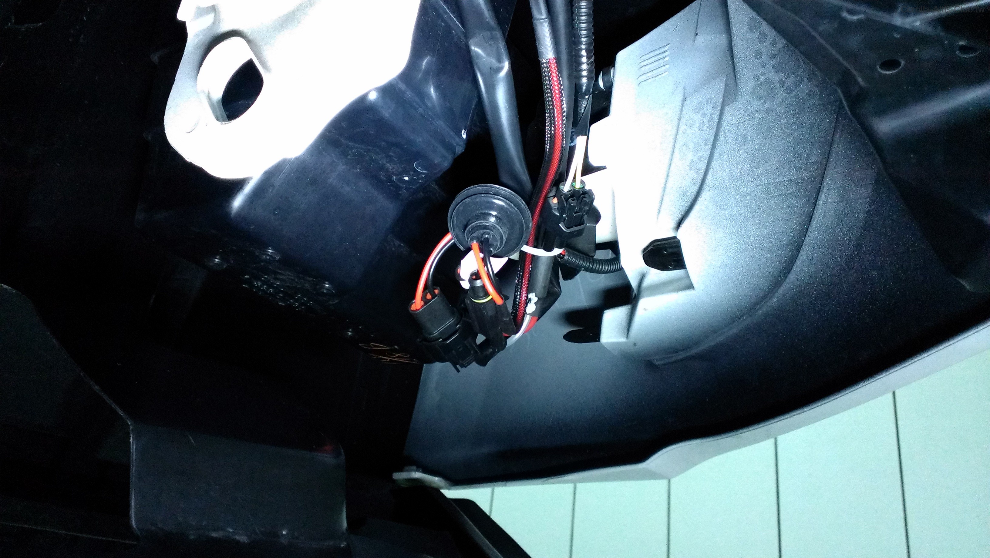

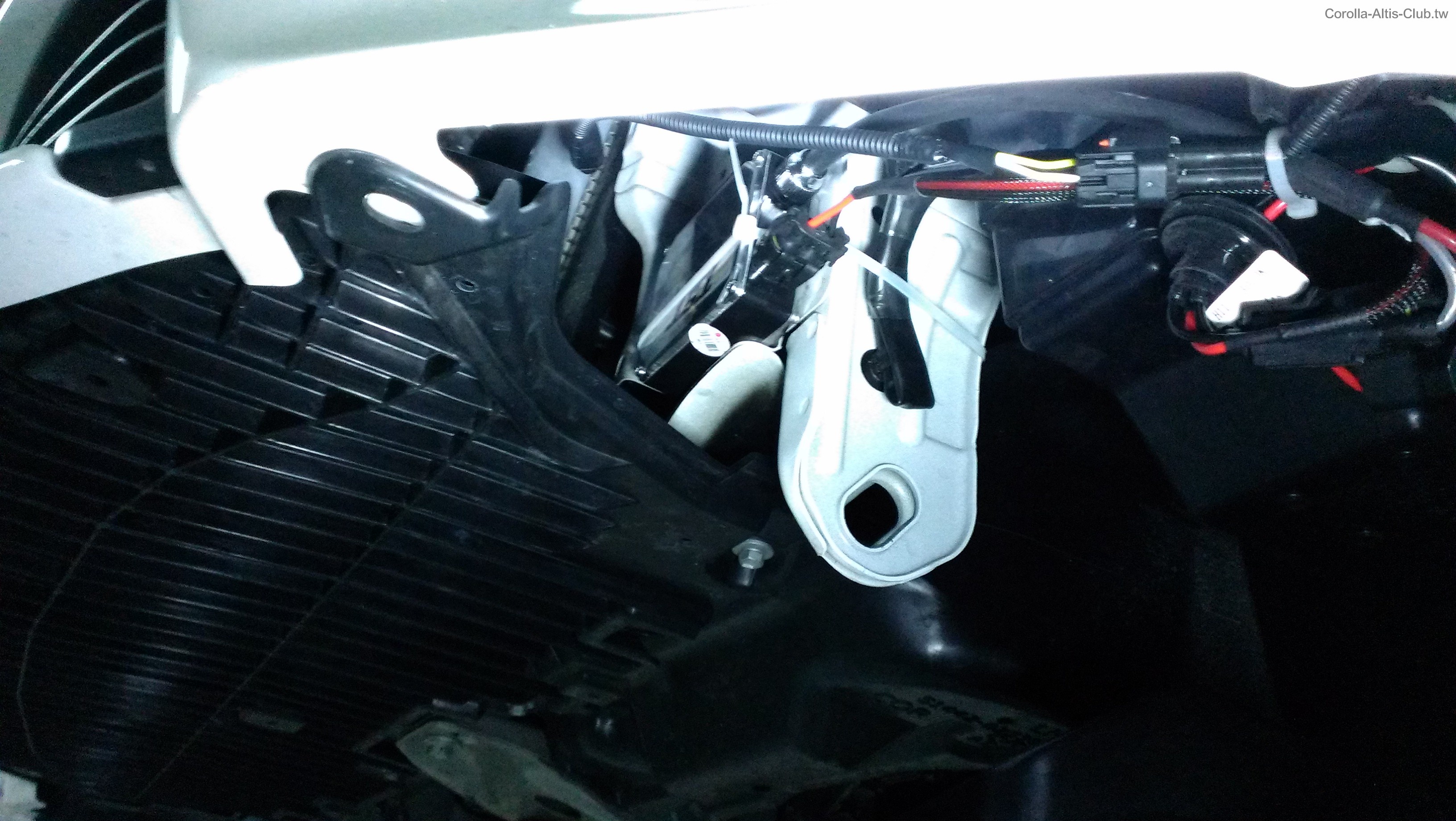

因為原廠規格是35W
我改裝的HID是55W
瓦數差異不大
HID又應該比較低溫
我覺得不至於燒線組、斷保險絲、熔燈座、爆燈殼...
所以我是全部原廠直上
總之
我不入地獄誰入地獄
幫大家測試吧!

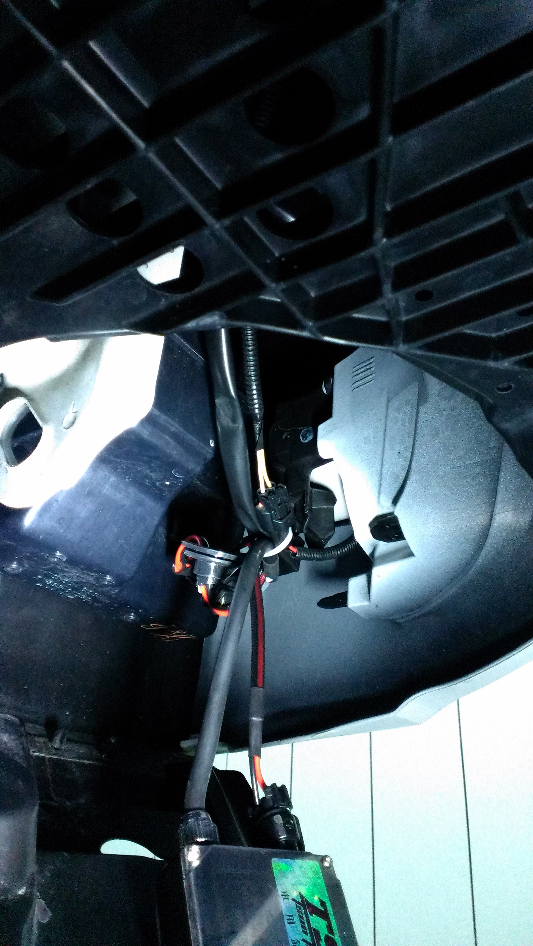

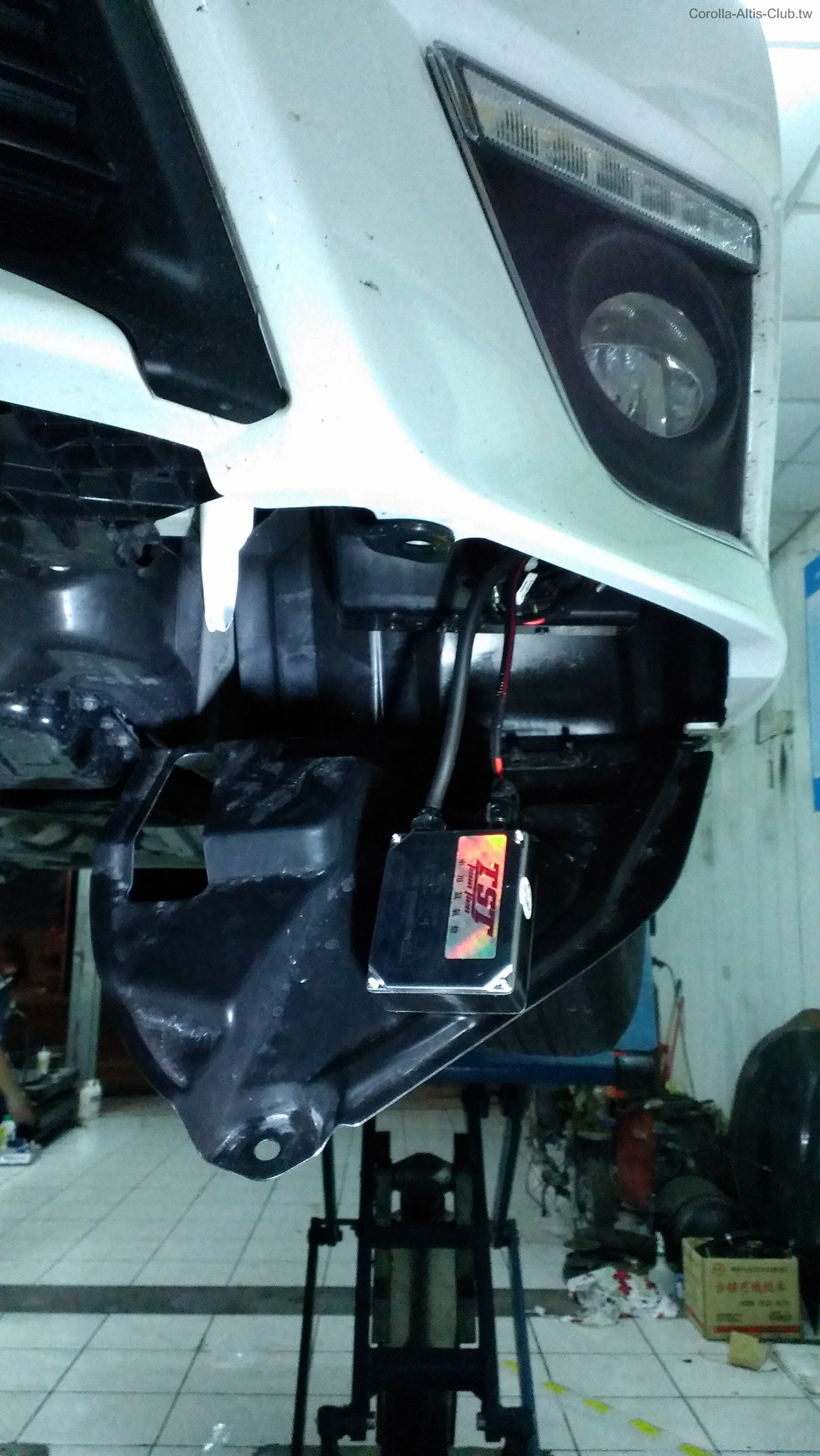

經過兩天夜跑山道全程開啟霧燈
(對向有車才短暫關閉)
單程大約30分鐘以上
目前是還安好

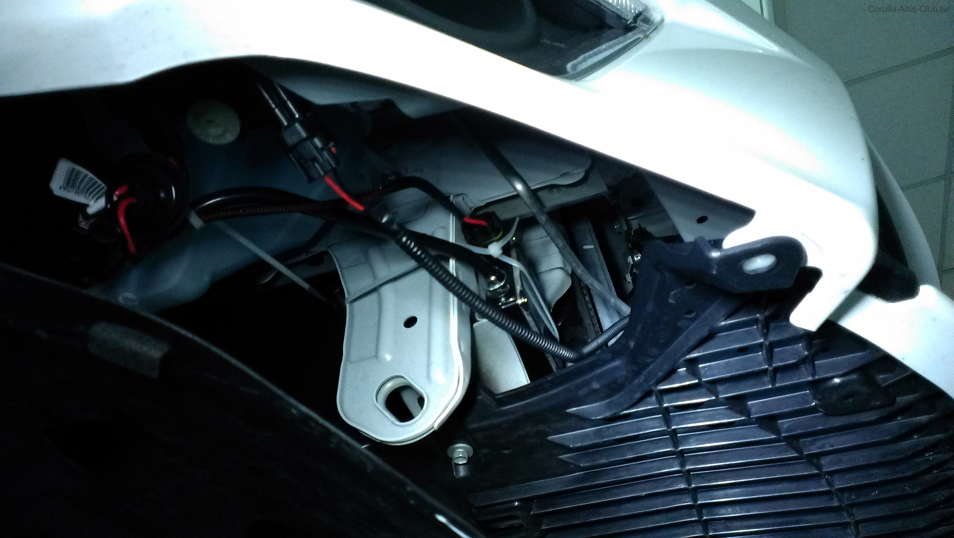

我有把蓋子打開重新固定安定器
順便確認安定器跟線組都安好
58602
 樓主| 發表於 2013-11-14 05:06 | 顯示全部樓層
效果超滿意啊!!!
