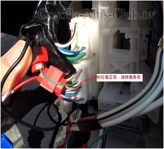

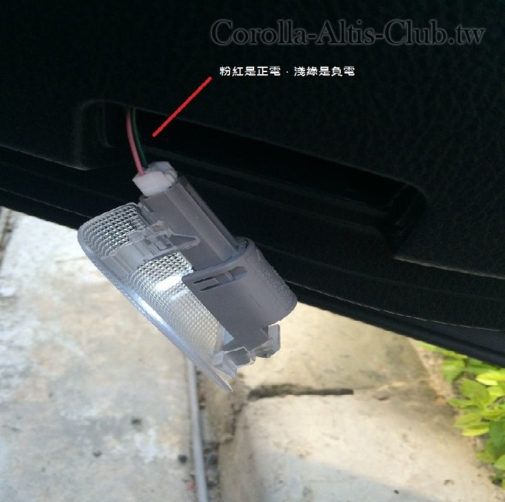

1. 因為現在的新車車門都有車門禮儀燈, 所以我想只要利用車門燈的正負電, 就可以提供給氣氛燈電源了。首先拆開車門燈查看電線顏色, 發現是粉紅色及淺綠色的電線。
車門燈電源
車門燈電源

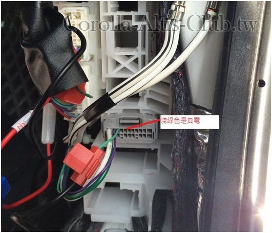

2. 接著打開駕駛座腳踏板左邊的蓋子, 在一堆電線中找出左前車門燈的正負電源 (如上圖粉紅及淺綠色的電線)
左前門
左前門

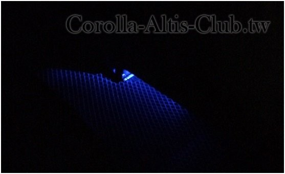

3. 用螃蟹夾將T10 LED小藍燈的正負電接上剛剛找到的正負電試試。恩, 果然會亮, 拉線將LED藏在儀表板下方, 完成駕駛座的氣氛燈。
左前地板
左前地板

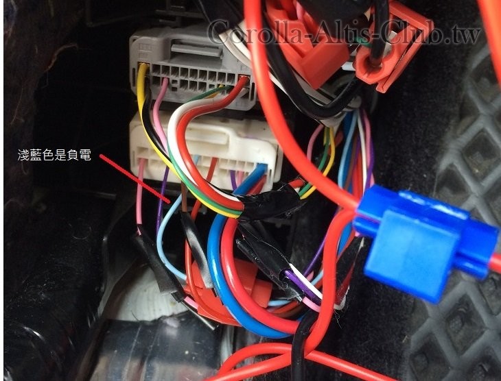

4. 接著找出左後車門的負電(淺藍色)。Altis後門沒有車門燈, 我不確定後門有沒有正電, 所以預計共用前車門的正電 (因為一般日系車的車門開關是負電觸發, 所以共用正電沒有問題) 。
左後門
左後門
5. 將LED負電接左後門負電, 正電接左前門的正電, 並拉線將LED藏在駕駛座椅子下面, 完成了左後車門的氣氛燈 (電線隱藏在車門檻飾板下方)。

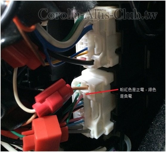

6. 再來換右邊車門的部份, 先拆開副駕駛腳踏板右邊的蓋子找出右車門的正負電。
右前門
右前門
