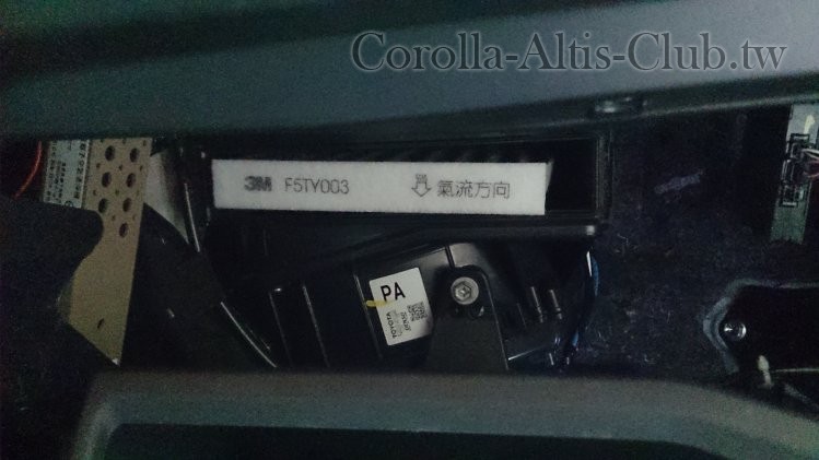

今天自己換冷氣濾網
但氣流方向搞糊塗了
請問氣流是由上往下還是由下往上呢?
目前是裝這樣

正確

你裝正確阿

氣流向下無誤

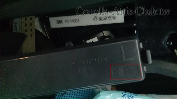

要蓋上區的蓋子注意看上面有箭頭方向

lungsheng 發表於 2016-1-3 09:50
要蓋上區的蓋子注意看上面有箭頭方向
會這麼問的其中一個原因也是因為蓋子的箭頭顯示向上
等等再來去看一下手冊

發表於 2016-1-3 16:36 | 顯示全部樓層
bons123 發表於 2016-1-3 10:55
等等再來去看一下手冊
安裝正確.濾心摺槽 結構外側兩端 摺槽V 向上就對了!
