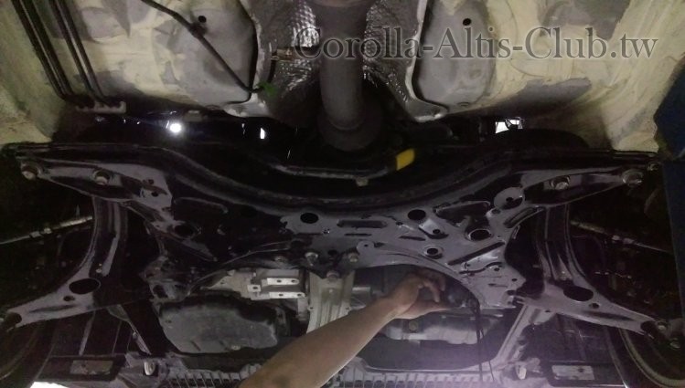

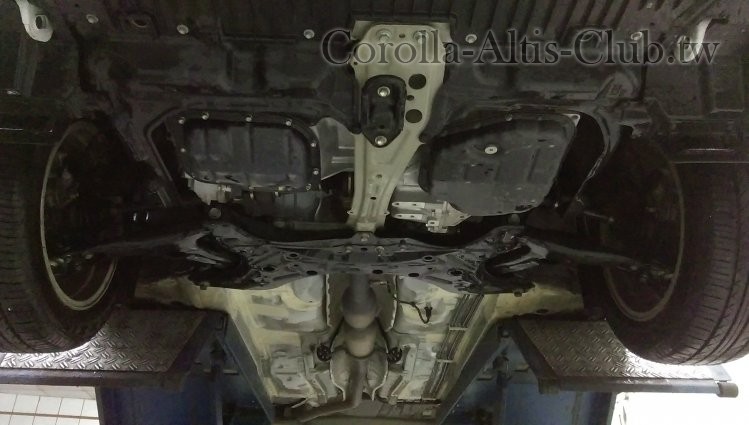

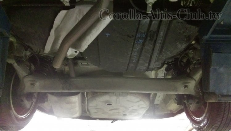

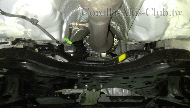

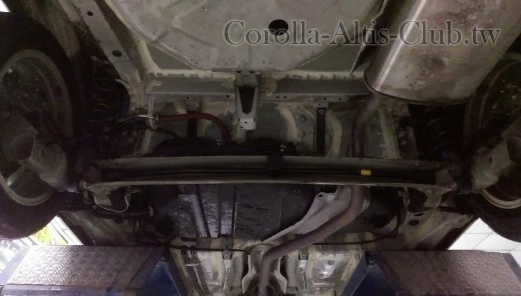

有黃色漆點的就是原廠前下防傾桿
有黃色漆點的就是原廠後下防傾桿

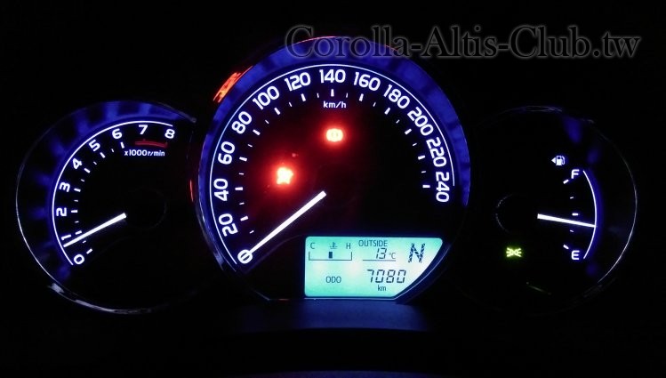

已經跑七千了還沒換過

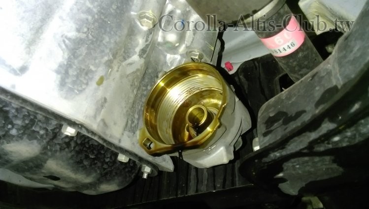

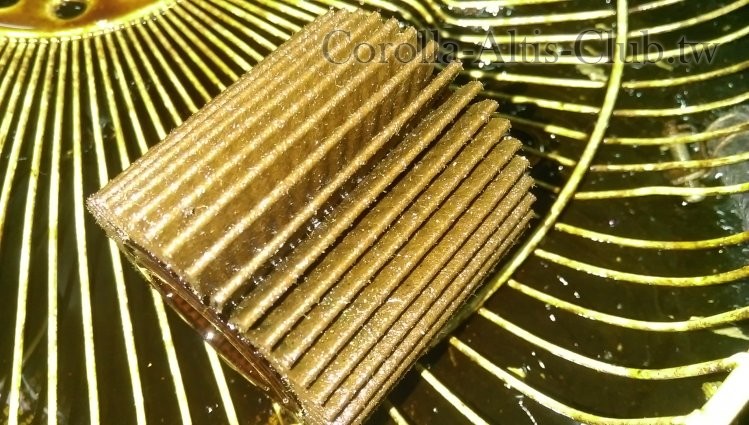

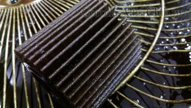

出廠機油超黑的

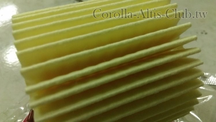

油芯也很黑
但是沒看到金屬碎屑

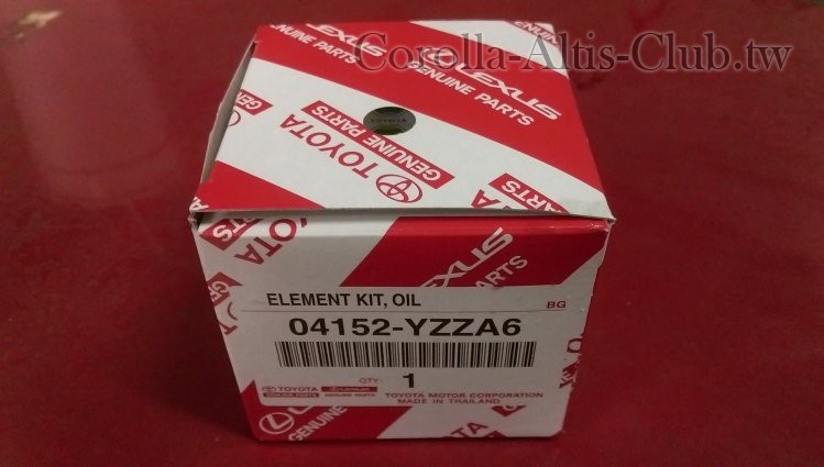

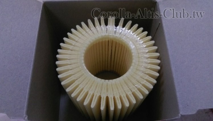

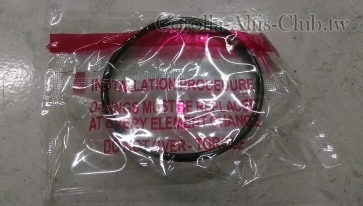

泰國製原廠油芯一顆兩百可以外帶
附橡皮圈一條
還有紙片一捲
相當細緻

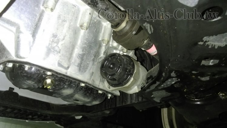

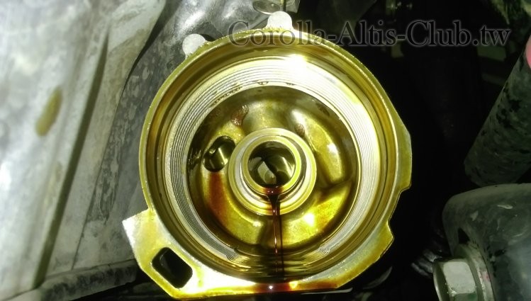

油芯在這裡

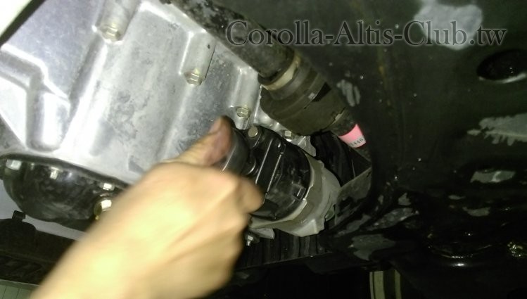

用工具轉開
還會洩出不少機油
所以有無更換油芯
會影響需要油量
因為油芯不像機油
沒有認證可以依循
所以建議使用原廠油芯

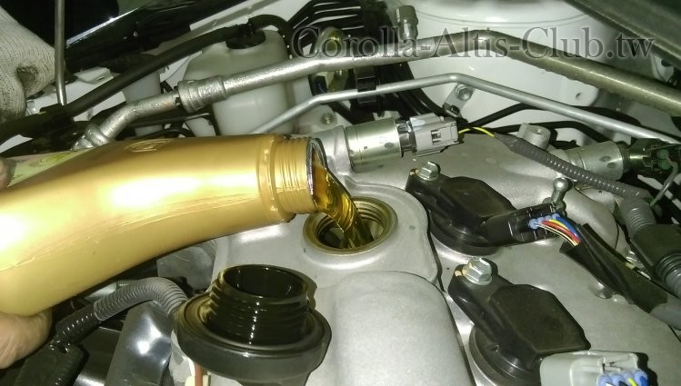

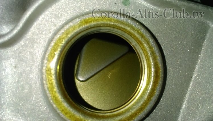

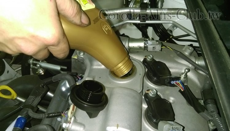

準備加機油
機油注油孔

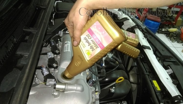

這次用的是飛寶機油
黏度是0w40
因為我老婆想試
所以買了一箱
就把他用完吧~

發表於 2016-3-25 07:53 | 顯示全部樓層
A大飛寶OW40好用嗎
一步一步慢慢來
262
2805
2805
發表於 2016-3-25 11:21 | 顯示全部樓層
0w-40也符合手冊上的規範嗎

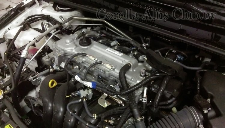

引擎飾蓋是因為保養時才拆,還是老早就拿掉了?

 樓主| 發表於 2016-3-25 14:47 | 顯示全部樓層
monkey 發表於 2016-3-24 23:53
A大飛寶OW40好用嗎
我覺得跟10w30差不多耶~
58783
 樓主| 發表於 2016-3-25 14:48 | 顯示全部樓層
3081rmc 發表於 2016-3-25 03:21
0w-40也符合手冊上的規範嗎
沒特別去看
老婆就說要用...
早就拿掉幫助散熱了

發表於 2016-3-25 18:33 | 顯示全部樓層
apple 發表於 2016-3-25 14:48
早就拿掉幫助散熱了
偶每台車都醬耶...一交車就拔

 樓主| 發表於 2016-3-25 18:42 | 顯示全部樓層
louiekuo 發表於 2016-3-25 10:33
偶每台車都醬耶...一交車就拔
偶也素

發表於 2016-3-27 00:34 | 顯示全部樓層
apple 發表於 2016-3-25 14:47
我覺得跟10w30差不多耶~
謝謝A大,我以為有差
