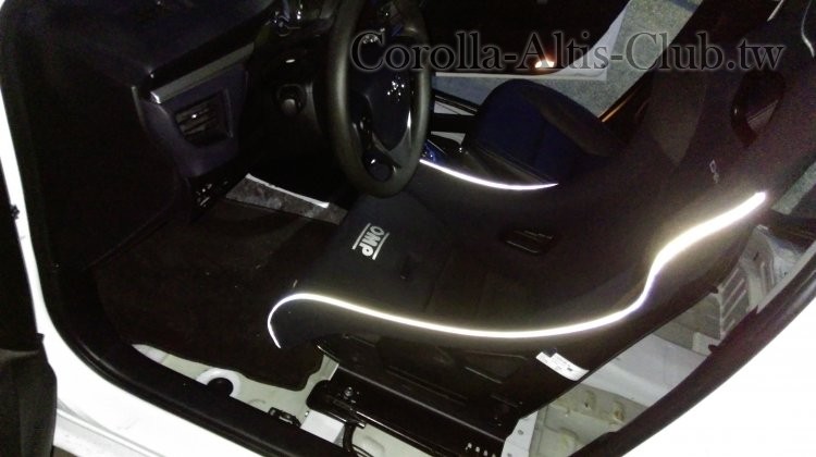

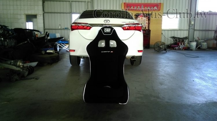

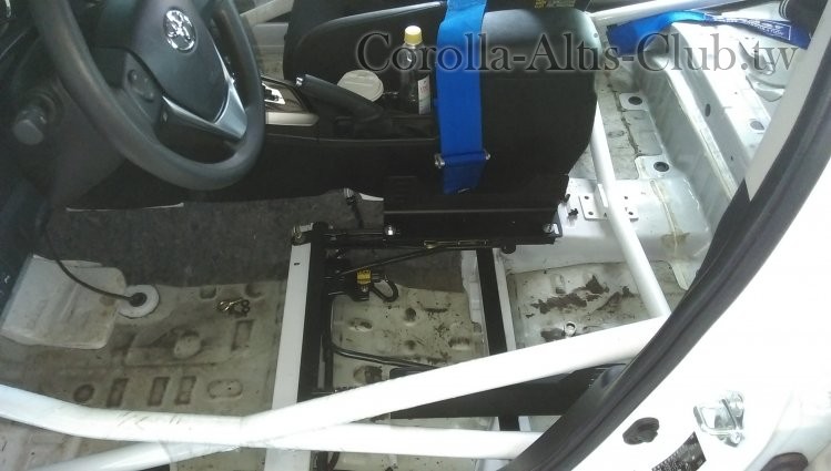

剛好友人特區國際多了一張OMP桶椅
還要加裝L板、滑槽才能上車
椅子的規格在這邊
http://www.ompamerica.com/produc ... 106/products_id/656

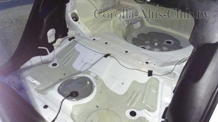

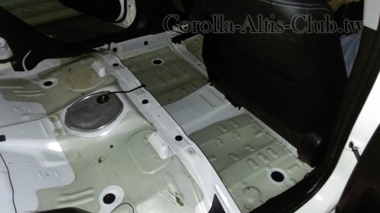

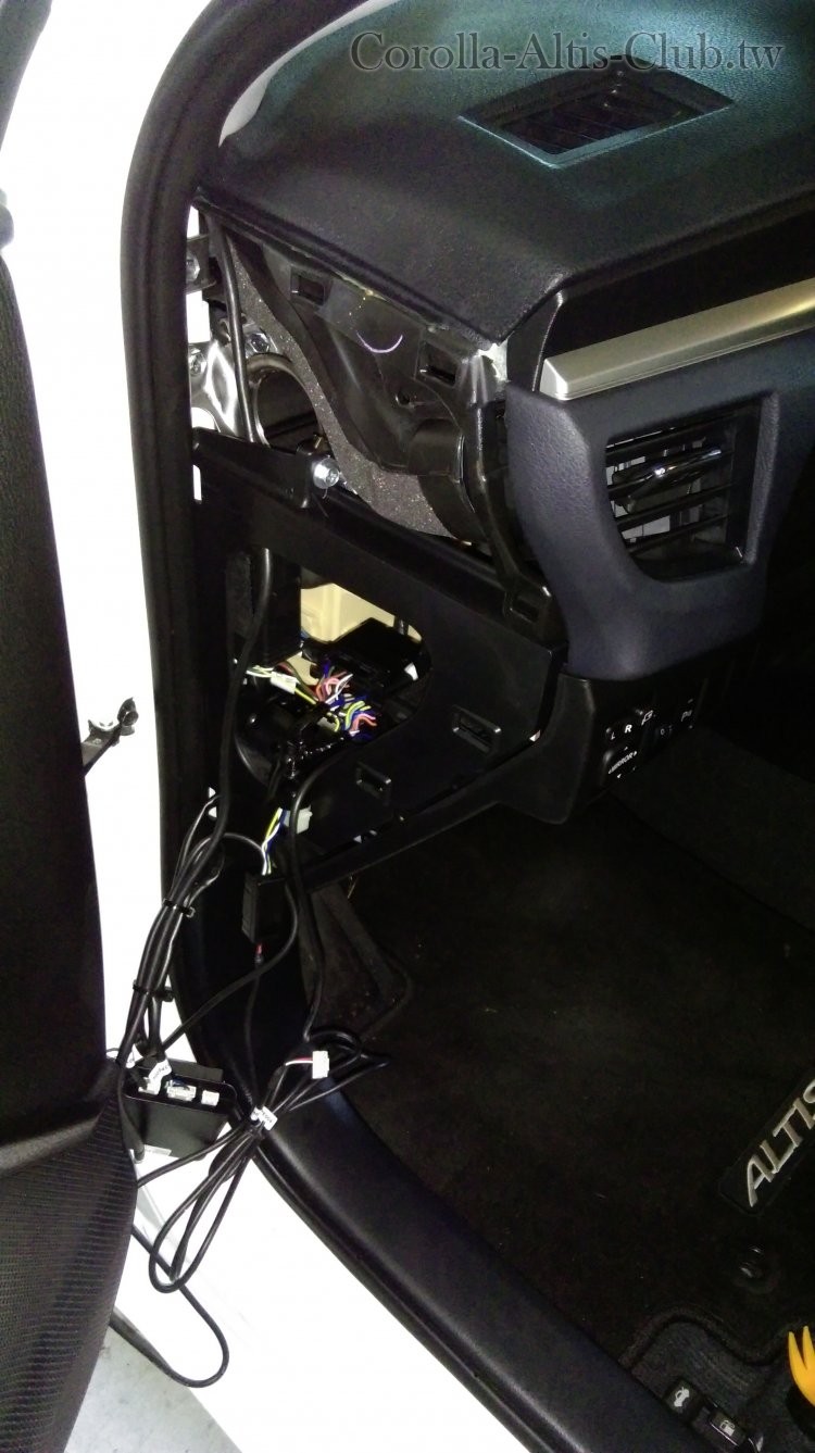

整備的第一步是拆空
副駕側很空曠
駕駛側比較多電線

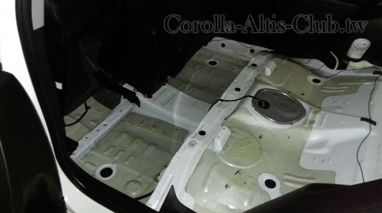

看得出來這是哪裡嗎?

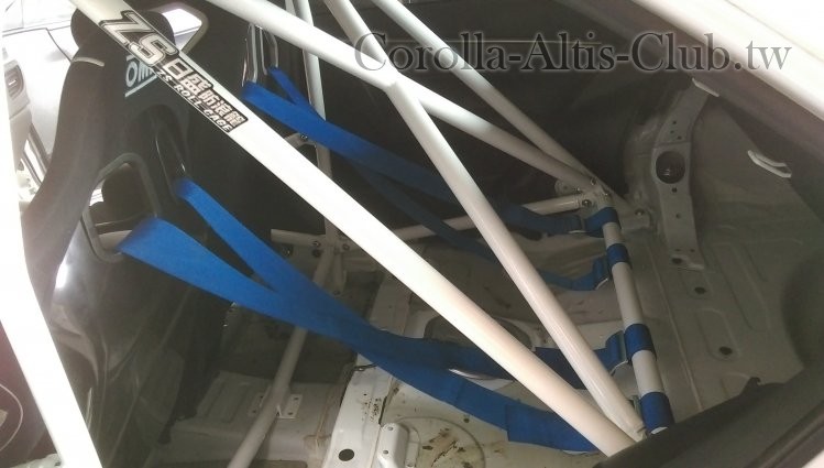

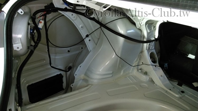

後座啦~

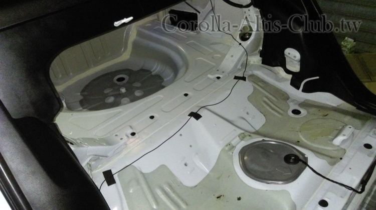

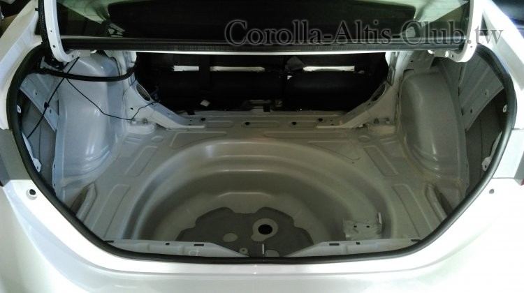

這裡呢?
從後座往行李箱看啦~

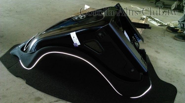

這台車加裝一堆東西好煩

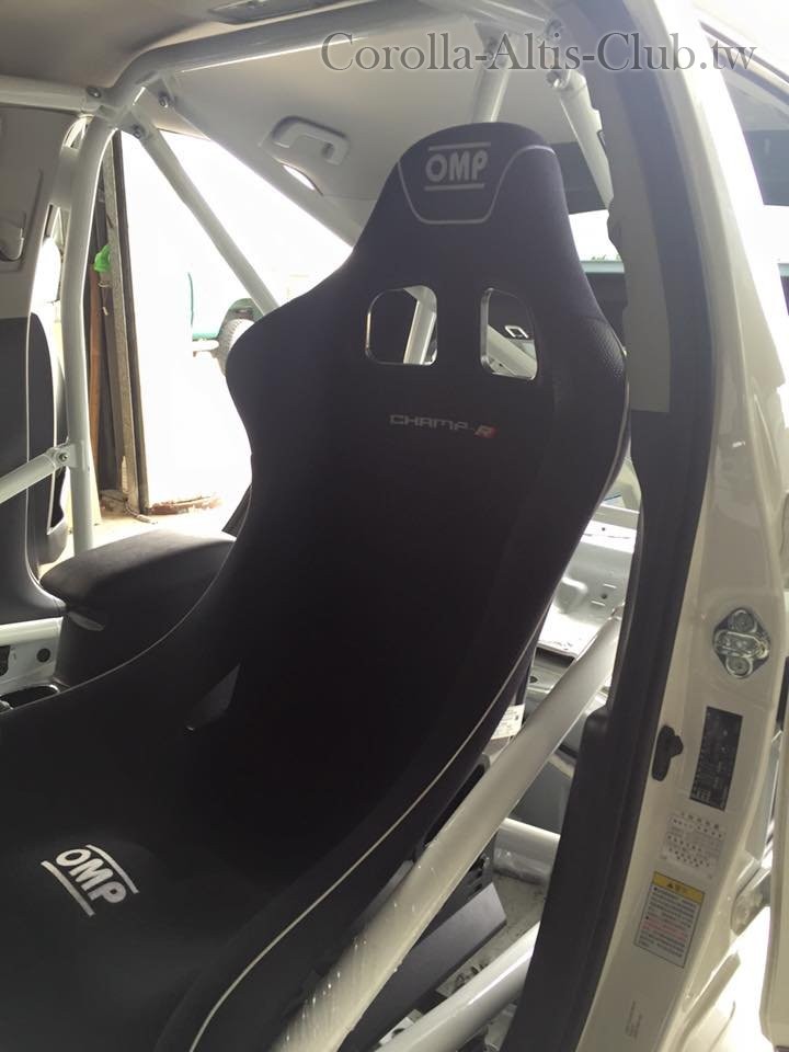

椅子上車

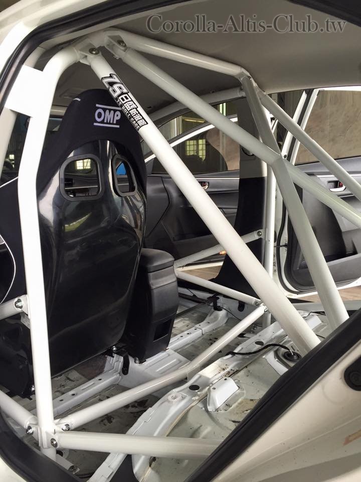

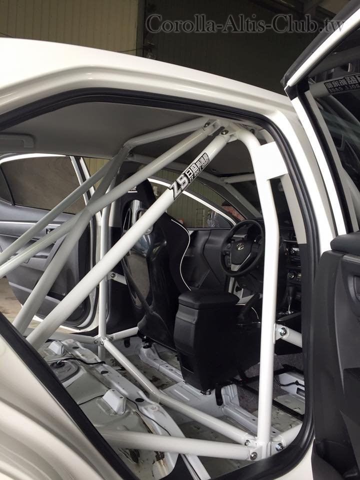

出發到台北日盛裝防滾籠
大約花了一週的時間搞定
非常滿意
作工優美
不愧是台灣防滾籠界
首屈一指的廠商

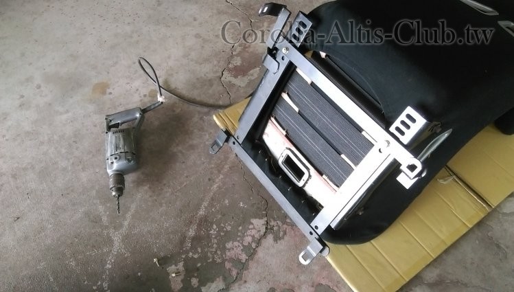

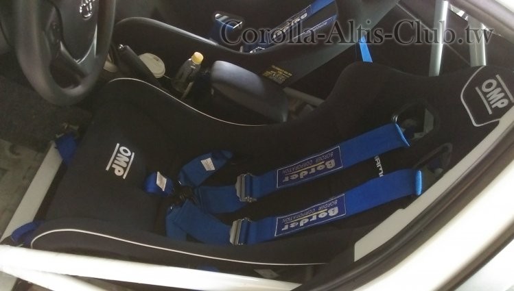

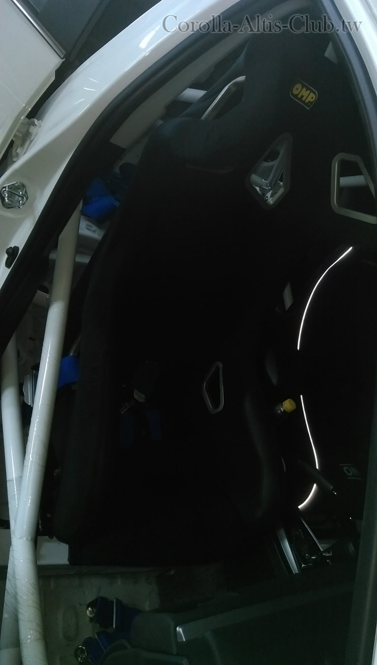

一直到最近才在因緣際會下買了另一張椅子
安裝的時候問題重重
先是腳架不合要自行鑽孔
光是把椅子裝在車上
就不知道拆裝多少次

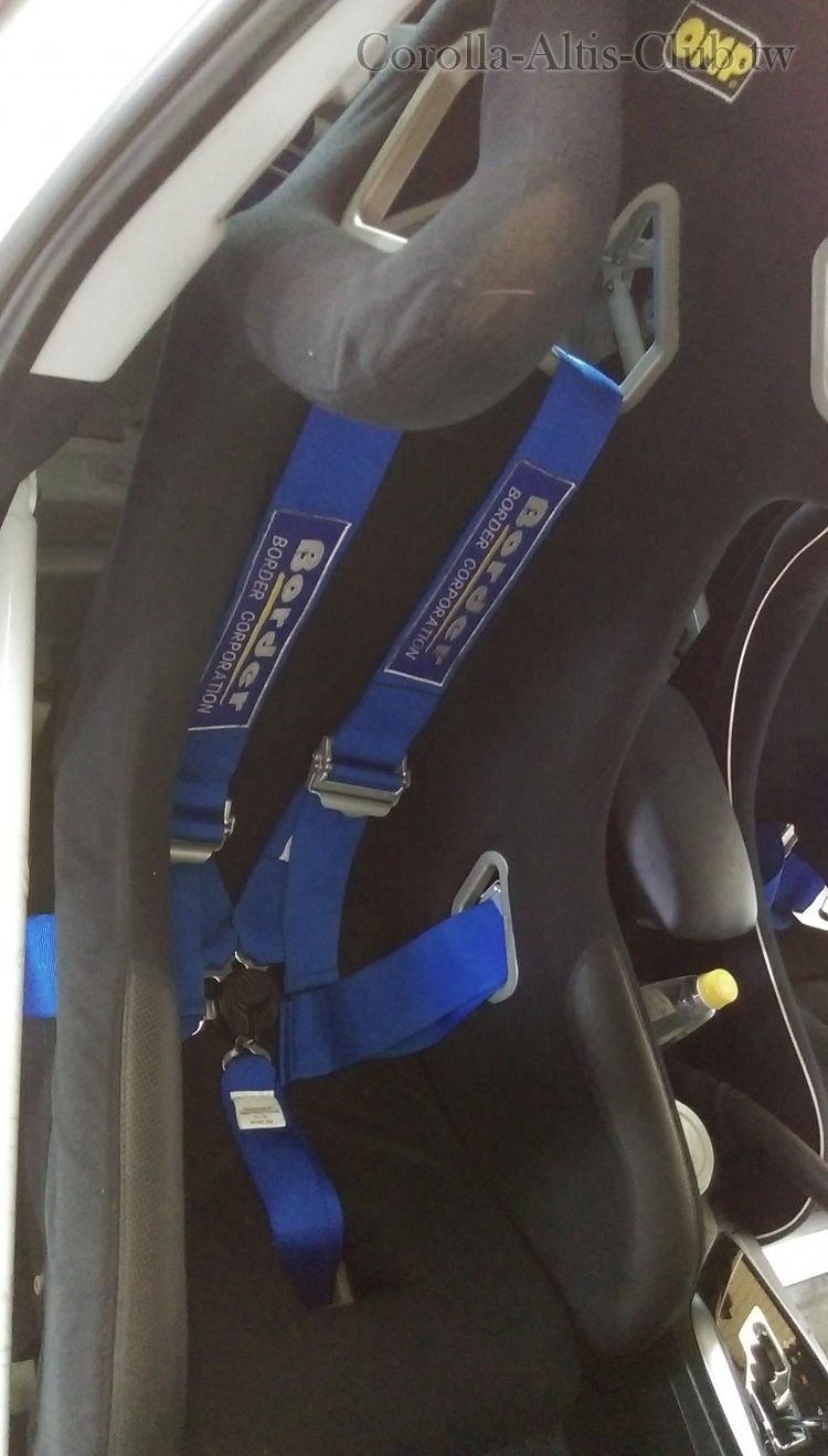

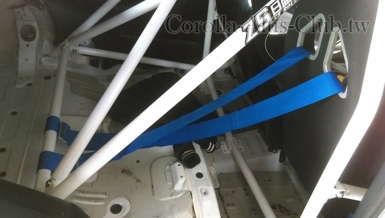

然後要裝安全帶
一下子缺鎖點
跑了N間五金材料螺絲行找不到
最後還是嘉義日盛幫我手工燒焊吊環
一下子卡住扣不上去
只好全部拆解下來
又扳又敲的
最後總算把副駕裝好
正駕只是裝個安全帶
還是上演一樣的戲碼
而且因為方向盤的關係
桶椅更難拆裝
搞了一整天終於裝好
自我感覺良好
覺得安全
店狗從頭到尾監工

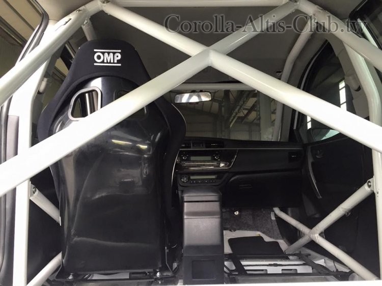

 樓主| 發表於 2016-3-27 10:27 | 顯示全部樓層

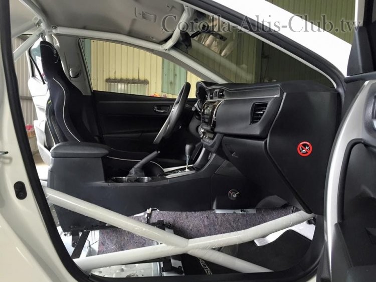

補充說明一下
這是最正統的防滾籠作法
就是要從車頂沿著A柱
穿過儀錶板
插到避震器塔那邊去
這樣才能真正有效的
在發生前方偏向撞擊時
支撐車體保護車室
維護人員的安全
一般都是凹向人員這邊
閃過儀錶板插到地上
這樣撞到還是直接凹進來
支撐力道不足
而且地板也沒有足夠的強度
對車體剛性的提升也有限
唯一好處大概就是比較便於安裝
然後不必破壞儀錶板
這部分就真的非常讚賞
台北日盛防滾籠
做得非常漂亮
也感謝嘉義日盛車業
提供專業的建議
我才知道這個正統的作法
