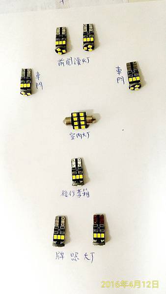

Altis 11代的車內小灯需要更換的一共有八顆, 包含:
  • 前閱讀燈 (T10-8W)         X 2
  • 室內燈 (雙尖31mm-8W) X 1
  • 前車門禮儀燈 (T10-5W)  X 2
  • 行李箱燈  (T10-8W)        X 1
  • 牌照燈 (T10-5W)            X 2
有了以上的需求後, 便上網蒐尋適合的賣場, 最後在對岸淘寶上找關鍵字[改装专用LED阅读灯牌照灯], 找到[卡羅拉8件套], 完全符合我的需要, 只要46塊人民幣。

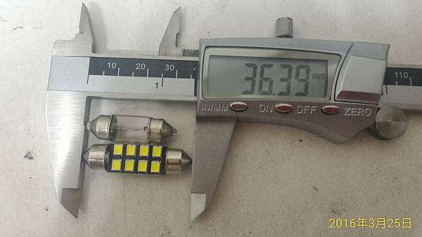

至於雙尖31mm, 賣家出貨時, 發錯了, 如下圖的雙尖是
原廠T10灯泡與T10 LED灯比較, 我買到的T10 LED是9灯的, 正面, 背面及頂部各有3個灯片。
雙尖灯泡長度竟然有36mm, 比原廠灯泡還要長很多,想說就勉強塞看看,結果還是不行,只好向賣家反應, 並拍圖給他看,他二話不說, 就補發了31mm給我,

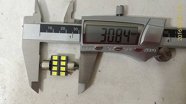

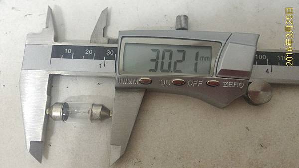

原廠灯泡31mm, 實測長度為 30.21mm,
下圖是廠商補發第二次寄來, 對的31mm雙尖LED灯, 還是比原廠的長一點點, 但可以放入灯座沒問題。

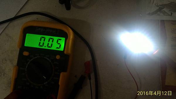

LED灯電流實測

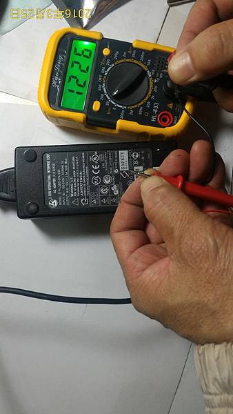

我先在家中找一個液晶螢幕的電源供應器(輸出為12VDC, 2.5A) , 用來測試小功率車用電器或灯泡, 沒問題。用電錶量得空載電壓為12.26V , 與汽車電瓶電壓相當。

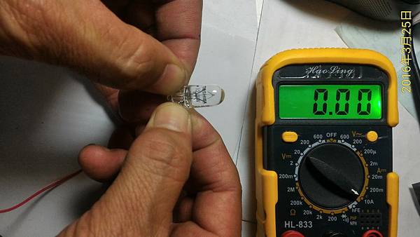

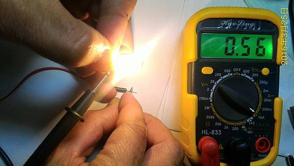

原廠的T10 8W灯泡
原廠T10 8W灯泡, 實測 0.56A    0.56A x 12.26V = 6.8656W  ==> 耗電約 6.9W

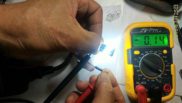

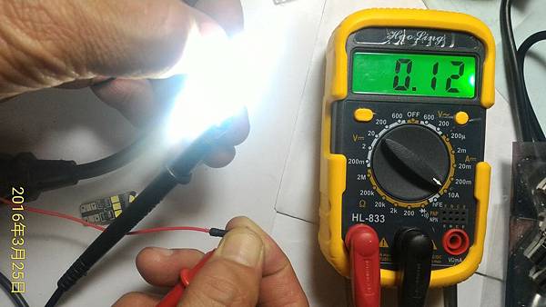

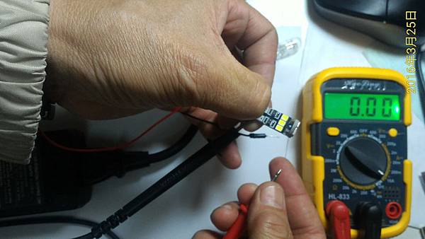

接下來量T10 LED灯的電流
9灯T10 LED灯, 實測 0.14A    0.14A x 12.26V = 1.7164W  ==> 耗電約 1.7W

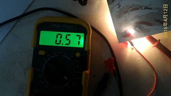

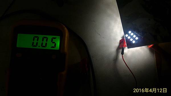

雙尖31mm 8W原廠灯, 實測電流 0.57A     0.57A x 12.26V = 6.9882W  ==> 耗電約 7W  (只亮一下下, 摸到就很燙)
雙尖31mm LED灯, 實測電流 0.05A     0.05A x 12.26V = 1.7164W  ==> 耗電約 0.6W
由以上的量測發現, LED灯的電流比傳統的灯泡要小很多,  從6.9W -> 1.7W,   對電瓶的負有減少一點。
原廠灯泡在更換時發現只要亮個十幾秒就超燙的, 更換時請特別小心, 有些電能都變成熱能消耗掉了。

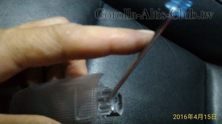

用一字起子壓這裡將灯瞉和灯座分離, 以便取出灯泡

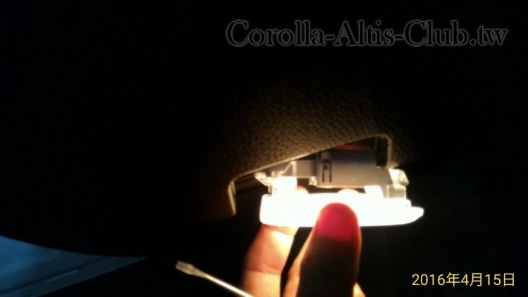

2左門灯-換好LED灯
2右門灯_換好LED灯, 因為施力點錯誤, 將灯縠敲壞, 真是心情壞透了!

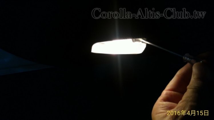

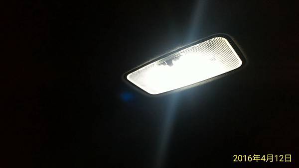

3室內灯-原廠的灯光
3室內灯-換好LED灯了

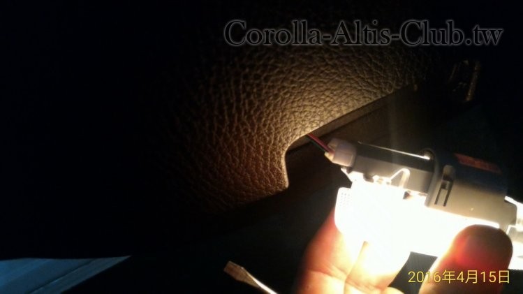

4後行李箱灯-仔細觀察, 就知道從右邊那個卡筍用力一壓, 就打掀開蓋子
4後行李箱灯-

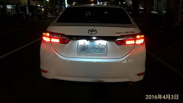

5.LED牌照灯裝進灯座的樣子
5.牌照灯-換好LED灯, (順便將車牌換成二維條碼, 要用手機掃, 才知道車牌幾號!開玩笑的\!)
換車門灯經驗分享
因為看了網友換車門灯經驗, 說用力插進去, 就可撬開, 於是我就放心挖它, 左門OK, 但右門覺得阻很大, 就再施點力撬它, 就壞了
後來發現左灯和右灯的電線接頭方向是不同的: 左灯電線朝車尾, 右灯電線朝車前, 左灯和右灯構造完全相同, 不分左右的。
灯瞉的電線接頭那一端比較脆弱, 又卡進車門板內, 是撬不起來的 不可以用一字起子挖它。 不是電線接頭另一端比較堅固, 也卡的比較少, 可承受一字起子的摧殘, 如下圖所示因為不會用電腦繪圖, 所以用手繪)
後來又上網去買到的車門灯總成(沒單賣外縠, 所以買整組)
原廠(左)和新買到(右)的車門灯, 結構不一樣, 但電線接頭大小一樣, 可以插得進去, 灯會亮, 整座換掉, 灯縠大小完全一樣, 可置換沒問題。
