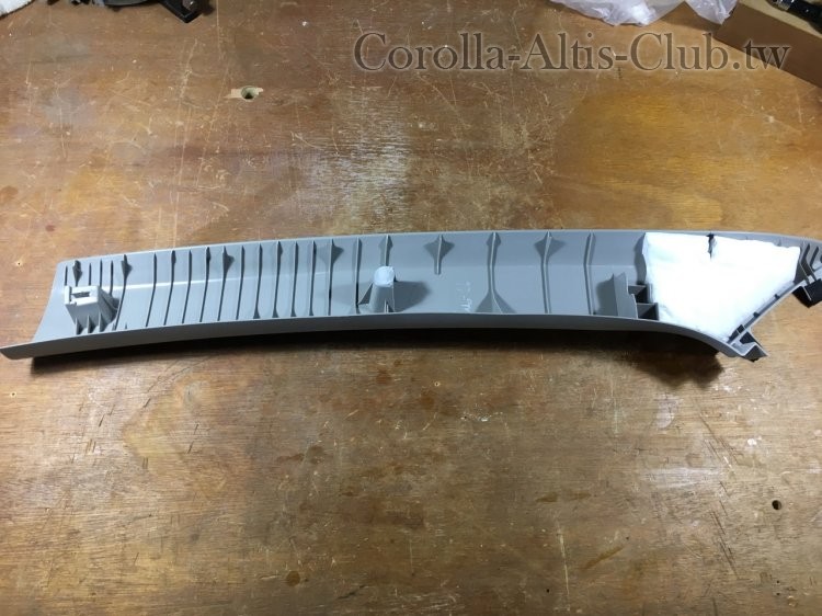

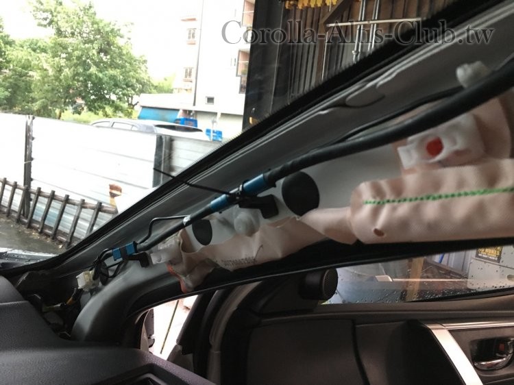

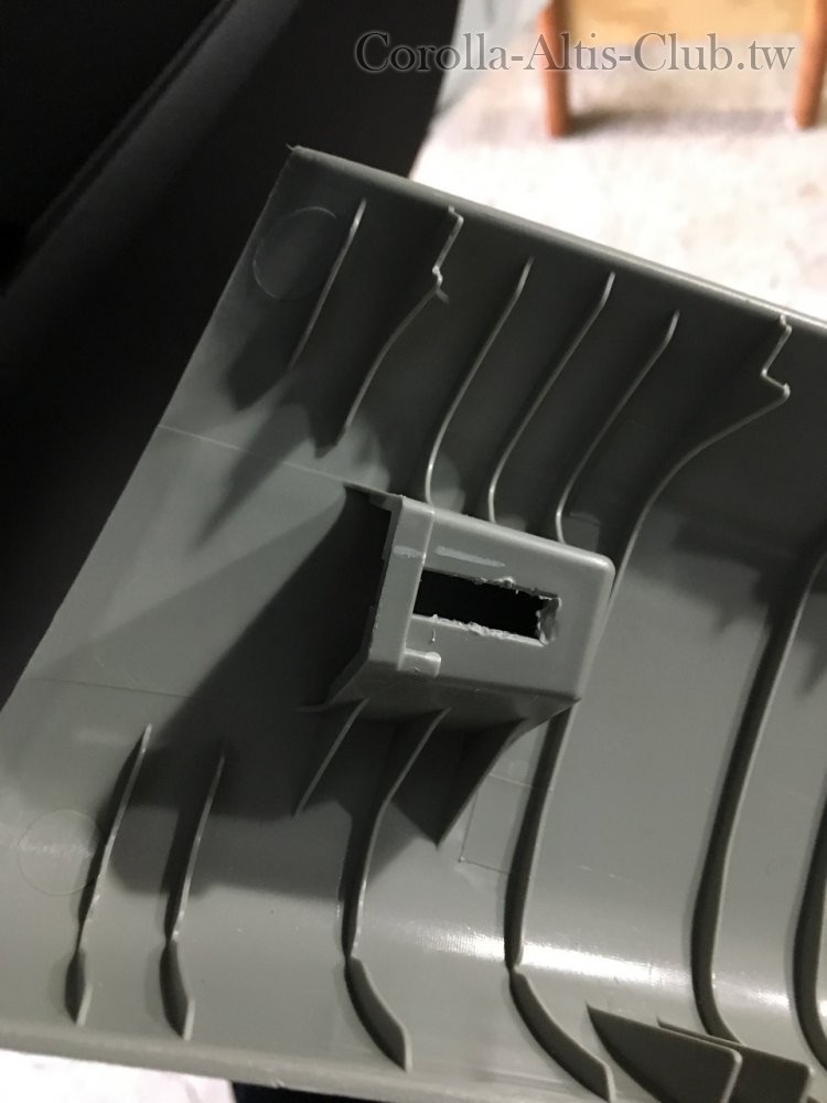

先前為了要藏行車記錄器的線在網路上找了不少資料,大概了解A柱要怎麼拆,但是實際要拆豪華版的時候卻發現因為有氣簾的關係,最上面的塑膠扣件有根延伸出來的倒鉤來限制A柱脫離後可移動的距離,跟前一代的扣具結構是不同的,推測應該是為了避免氣簾爆開後不讓A柱打到乘客的關係。

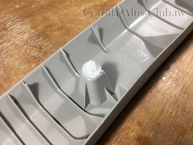

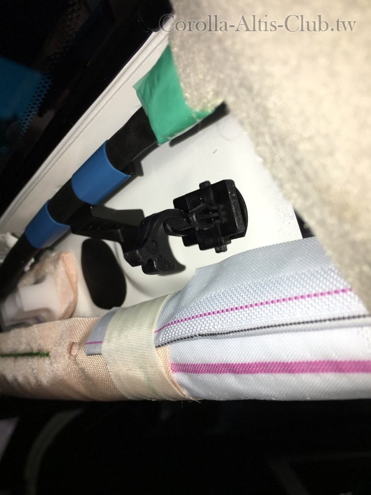

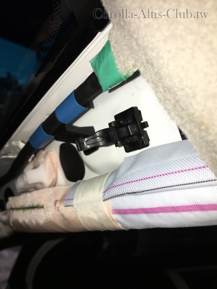

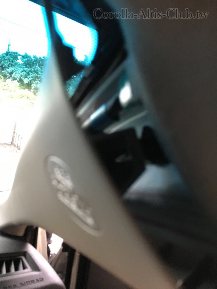

後來發現塑膠蓋上的溝槽是長條形的,但是跟車體上的扣件呈九十度,根本無法脫出。後來推了一下發現車體上的黑色扣件是可以旋轉的,底座應該是圓孔,所以稍微轉到四十五度之後,稍微用力拉出,就可以拆下A柱的塑膠蓋了。下圖可以看出塑膠扣件旋轉九十度之後的情況。

另外需注意中間那個塑膠扣件很容易在拆裝的時候脫落,裝回去的時候務必注意是否有在位置上,裝回去的時候建議從前擋的位置看一下塑膠前端是否有對準車體的孔位。

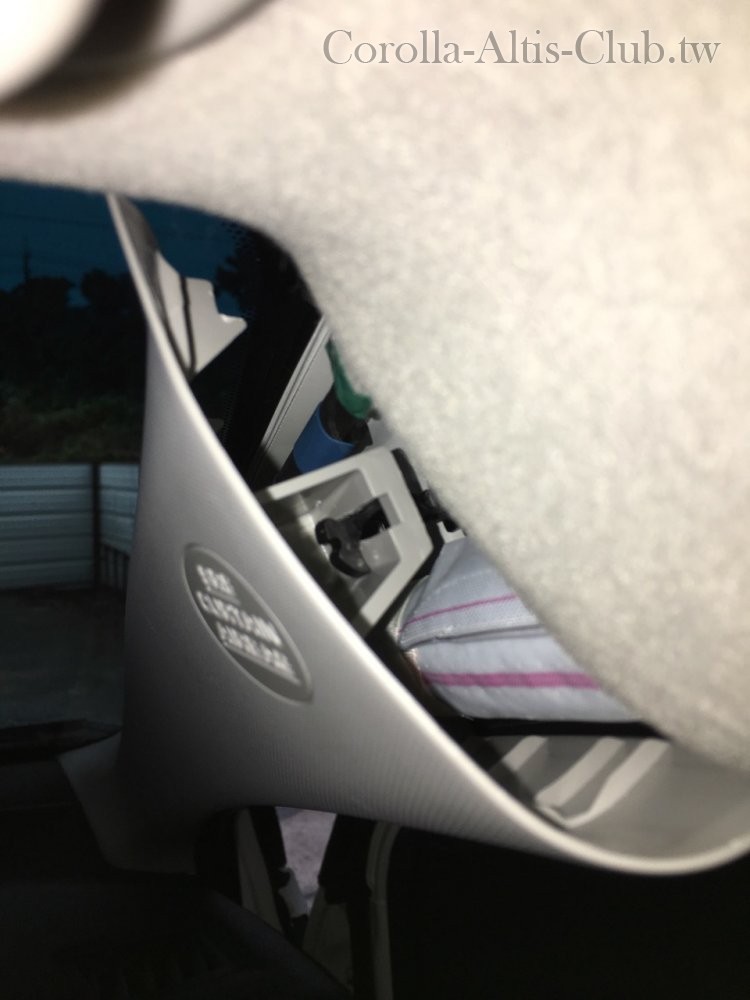

A柱走線避開氣簾作動的方向,避免干涉氣簾正常運作。照片可以看到我在拆的時候中間那個塑膠扣留在車上了,這個沒扣好的話塑膠蓋的中間會鼓鼓的,可以看到前擋黑色的部分跟A柱不是平行。

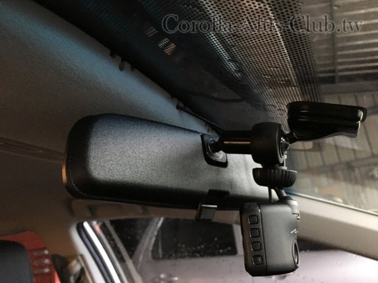

最後補一張從天篷拉線出來的情況,不曉得是不是現在新的車子都會像照片裡頭預先開好要走線的孔。還是其實這本來是開給原廠的行車記錄器用的?
