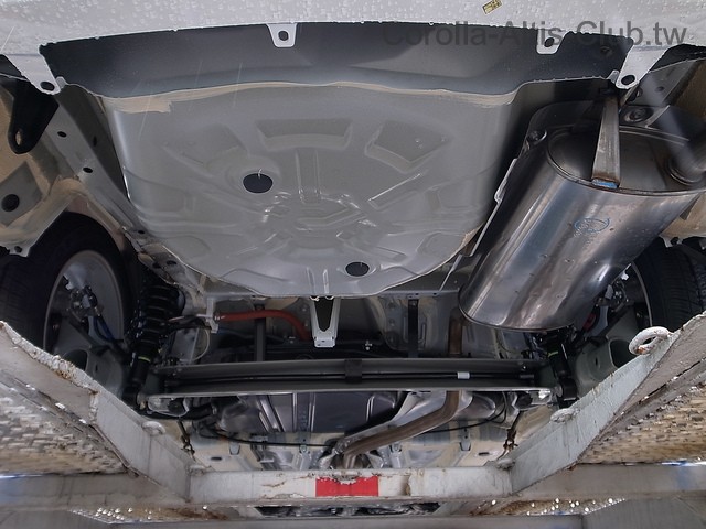

A大以經有開發引擎拉桿,避震器,後防傾桿.....
但我有個疑問,原廠的那跟紐力桿夠用嗎?
是不是也需要開發呢?

我說的是圖中這一根,大大有換嗎?
這一根到比需不需要換?
還是原廠就夠用了呢? ...

發表於 2013-12-9 01:51 | 顯示全部樓層
扭力桿的功能等於防傾桿
後下防傾桿的目的就是強化扭力桿的功能
 樓主| 發表於 2013-12-9 09:44 | 顯示全部樓層
apple 發表於 2013-12-9 01:51
扭力桿的功能等於防傾桿
後下防傾桿的目的就是強化扭力桿的功能
所以不用動到原廠細細呢那一根嗎?那就好~

發表於 2013-12-9 10:49 | 顯示全部樓層
你說的是後下平衡桿 如果是原廠選配表中有一根粗的可以換(車美士的) 而且更輕
 樓主| 發表於 2013-12-9 13:17 | 顯示全部樓層
disc650622 發表於 2013-12-9 10:49
你說的是後下平衡桿 如果是原廠選配表中有一根粗的可以換(車美士的) 而且更輕 ...
我說的是圖中這一根,大大有換嗎?
這一根到比需不需要換?
還是原廠就夠用了呢?
1362
1362
發表於 2013-12-9 13:23 | 顯示全部樓層
對阿就是黑色那一根 我是跟引擎室拉桿一起裝的 說真的真的有差 就等trd出避震器 我給你料號 HI25-C34A212D01 (後平衡桿)
 樓主| 發表於 2013-12-9 13:25 | 顯示全部樓層
disc650622 發表於 2013-12-9 13:23
對阿就是黑色那一根 我是跟引擎室拉桿一起裝的 說真的真的有差 就等trd出避震器 我給你料號 HI25-C34A212D0 ...
所以妳要改高低不可調的TRD Altis專用版嗎?
請問大大引擎拉桿跟這根摳摳是多少咧?
 樓主| 發表於 2013-12-9 13:33 | 顯示全部樓層
大大你所謂的原廠選配表是?
我到carmax官網看不到拉敢跟平衡桿~
1362
1362
發表於 2013-12-9 13:34 | 顯示全部樓層
恩 還沒看到2014 ALTIS TRD 專用的 所以還沒換 偶而要熱血一下真的有點軟腳 尤其過彎 HI24-C34A112D01(ALTIS引擎室拉桿)還蠻有質感的
原廠報價 引擎室一根2800 後平衡桿3500 我是跟業代要的 所以含在車價內 而且你要跟業代叫 原廠目前好像叫不到 我去問過了
1362
1362
發表於 2013-12-9 13:43 | 顯示全部樓層
所有業代都有一張 汽車配件一覽表    就像你加裝晴雨窗一樣 那張表上有很多業代在車子買賣時可以加裝的  車美士官網看不到 所以我叫你要跟業代叫
