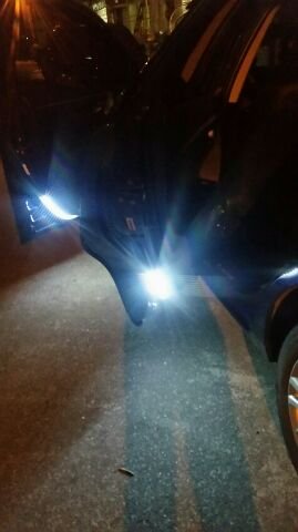

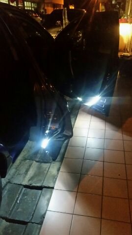

車門燈條diy,前門接前門燈,後門從保險絲分正電過來,負極接後門,開門開關就可四門開門各別亮燈

 樓主| 發表於 2017-1-22 08:11 | 顯示全部樓層
7771829 發表於 2017-1-22 05:01
想問的是後門負極使用後門的微動開關接線嗎(微動開關是用負極控制)
做為開門就有電 關門就會沒有電
是的,後門接個別微動開關

發表於 2017-1-21 17:06 | 顯示全部樓層
讚啦!我也想裝後門,但對拉線不熟

請問一下後門負極使用後門的微動開關接線嗎(黑色)

 樓主| 發表於 2017-1-21 20:46 | 顯示全部樓層
7771829 發表於 2017-1-21 19:35
四門的線顏色都不同

發表於 2017-1-22 05:01 | 顯示全部樓層
wu雪山 發表於 2017-1-21 20:46
四門的線顏色都不同
做為開門就有電 關門就會沒有電

 樓主| 發表於 2017-1-22 11:40 | 顯示全部樓層
做為開門就有電 關門就會沒有電
是的,後門接微動開關

發表於 2017-1-22 23:49 | 顯示全部樓層
後門接個別微動開關,那一邊關一邊開會個別亮對嗎?
正電你說得從保險絲分電過去,那沒開電會亮嗎?保險絲前端的意思?
