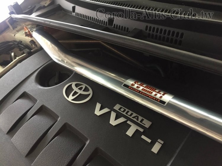

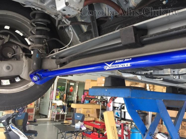

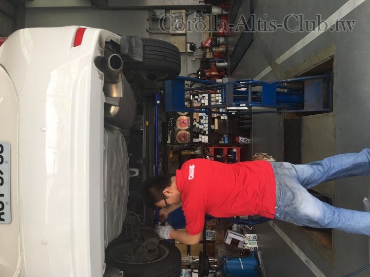

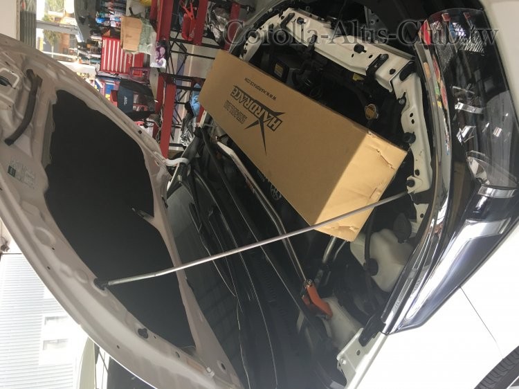

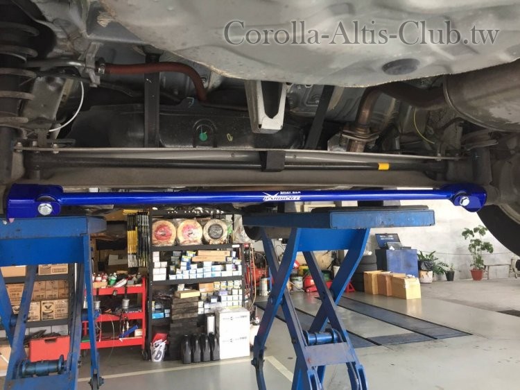

又上架了.....

回去檢查一下後下鈕力桿 螺絲是否未鎖緊
我之前也是同樣情形
回去將螺絲再次鎖緊就沒發生過嚕
