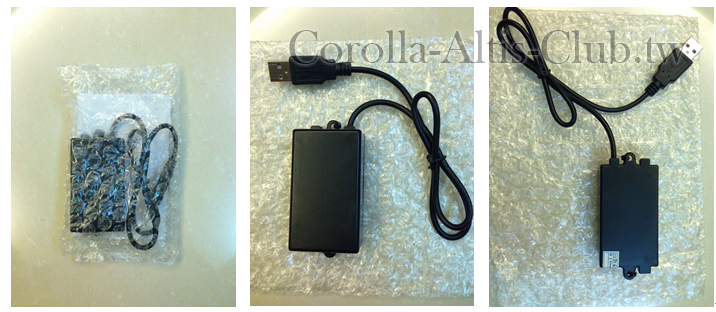

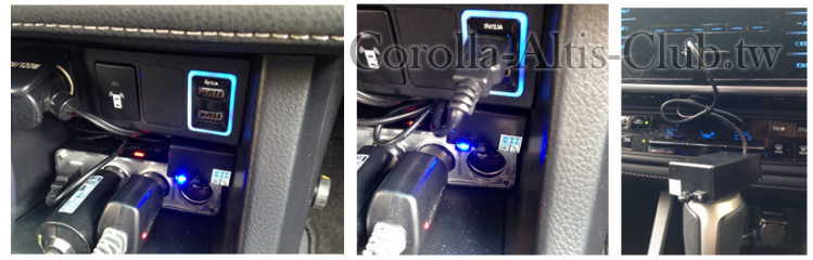

收到的東西很簡單,就是一個有USB電源線的黑盒子,透過手機APP跟這藍牙胎壓接收器連接。
當初買車時,就有加裝車美仕的USB雙孔電源,不過本來車上就有裝個一分三的點煙器電源擴充,上面就有USB的電源。車美仕的USB就留著充手機。不過手癢還是把車上的USB電源,都拿來試看看,當然都可以用。
本來用手機插車美仕的USB充電時,燈號會變橘色,表示充電中,插上這接收器,燈號還是藍燈,看來這藍牙接收器設計得非常省電,連車美仕的USB電源座都忘記了它的存在~~~

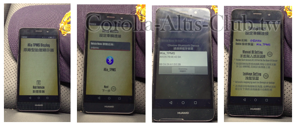

想說應該不用看說明書吧,有遇到問題再來看(不喜歡讀書的個性,長大當然也不會變),所以接下來就直接打開APP來安裝。

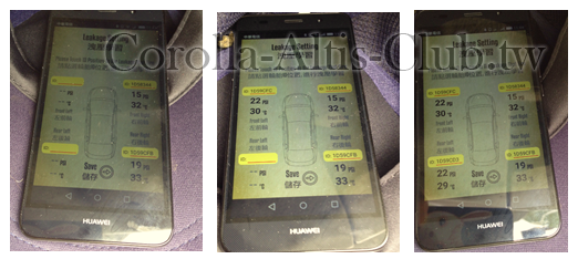

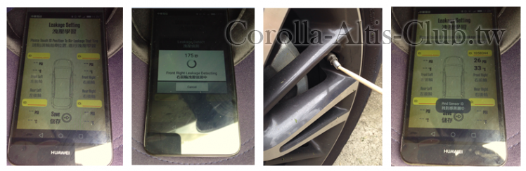

第一次安裝一定不知道四個輪的ID,所以選洩壓學習,也準備了吃飯的工具,衛生筷子一支來幫忙漏氣,也可以用手指去戳氣孔來漏氣啦

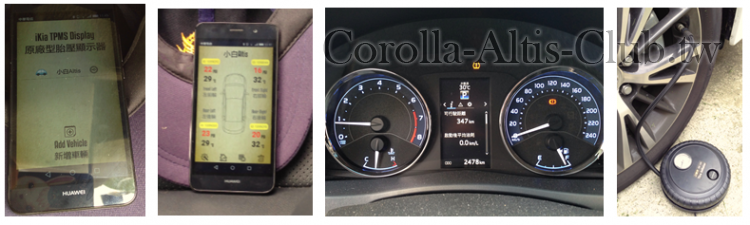

安裝完成後,APP首頁就多了一個自己的車,點進去後就可以看到胎壓胎溫,因為剛洩過壓,所以四輪的胎壓都低過警告設定值,變成紅色字。看了一下儀表,果然警示燈號也亮啦! 這時常備的打氣機就派上用場了,小輪啟動救大輪
打完氣後,就都恢復正常,以後開車前,打開APP巡視一下就可以,不用再弄開氣嘴戳胎壓計搞得手髒髒啦。整個安裝流程非常順利,最後一個步驟是把APP胎壓畫面截圖下來,這樣就有自己四輪ID的紀錄。這樣以後若需要重裝,就不需要洩壓,直接手動輸入ID就可以。

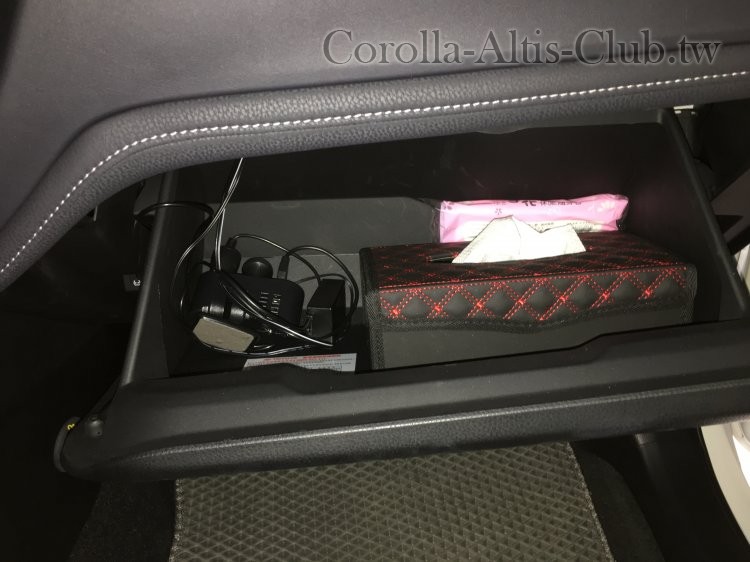

發表於 2017-7-9 17:31 | 顯示全部樓層
rexliao 發表於 2017-7-7 06:39
Fish大,可以分享一下您安裝在手套箱位置的圖片嗎?  想參考一下怎麼移進去~~
其實我放的有點隨便,因為之前把點煙器插座的延長線丟在手套箱裡,接收器也就像下面照片這樣丟著而已了。
等過陣子比較有空應該會再整理一下,把線藏起來,打算藏在手套箱上面這塊飾板內側,免得佔用手套箱的空間。
