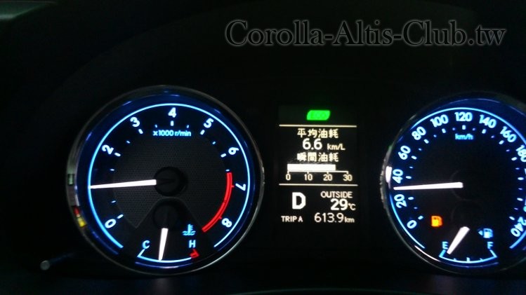

*未用手動按壓歸零,儀表板平均油耗值自行歸零!*發動後儀表板平均油耗值自行歸零!(目前此狀況不定期發生3次以上)
*圖片為發動後,跑了數百公尺,忽然發現歸零重新計算中。
詢問原廠答覆為個案,toyota全省沒有此情況。(原廠說專案呈報中)
!請11代或11.5代車友大大,若有此相關情況,請回函發表,提醒大家可能有此瑕疵。

 樓主| 發表於 2017-10-14 23:36 | 顯示全部樓層
priple 發表於 2017-10-13 15:26
是在跑的時候歸零還是熄火再發動歸零,前者的話可能有問題,後者可能有按到發動之後重新計算 ...
都發生在正常啟動下,螢幕轉為看到平均油耗畫面時歸零,非行動中歸零/無做任何手按歸零。

發表於 2017-10-14 07:01 | 顯示全部樓層
根據上述研判
可能是歸零開關損壞
有不定時短路現象
應要求出保固修復或整組換新

發表於 2017-10-13 23:35 | 顯示全部樓層
沒遇到過  不管是家裡11代 10代altis都是   第一次聽過.....  小弟經常關心油耗  所以當他被歸零一定會發現....

發表於 2017-10-13 15:26 | 顯示全部樓層

 樓主| 發表於 2017-10-14 23:29 | 顯示全部樓層
都發生在正常啟動下,螢幕轉為看到平均油耗畫面時歸零,非行動中歸零。

 樓主| 發表於 2017-10-14 23:30 | 顯示全部樓層
目前原廠分析不明,因為不會每次發動就歸零。

 樓主| 發表於 2017-10-14 23:33 | 顯示全部樓層
james4888 發表於 2017-10-14 07:01
根據上述研判
可能是歸零開關損壞
有不定時短路現象
感謝!原廠專案處理中/應該會更換/目前還未回覆處理決議。
