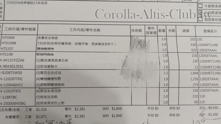

小弟是11代車型,約兩年27000公里,昨天回原廠保養接待建議噴油嘴及節氣門清洗,小弟看到清洗劑就先刪除了,但又不確定是否需要。
請問各位大大有必要清洗嗎?沒清洗會影響嗎?謝謝。

發表於 2017-10-23 21:10 | 顯示全部樓層
換機油就好  其餘不用

發表於 2017-10-23 21:12 | 顯示全部樓層
煞車那也不用
如果有聲音  現在保固內  幹嘛自己花錢

發表於 2017-10-23 21:42 | 顯示全部樓層
單純換油就好 其他劑不用加 反而節氣門清ㄧ清還比較實劑

發表於 2017-10-24 08:00 | 顯示全部樓層
才2.7不用洗 我5才洗   噴油嘴 跟節氣門 可分開做  沒差    指是原廠會說一起做比較優惠 其實也沒差  節氣門就建議原廠做 外面也可以做 指是怕洗完結氣門 正時會跑掉 原廠洗完都要校正正時,不然轉速會飆高

洗節氣門正時不會跑掉啦
洗好要做節氣門學習 不然轉數會偏高或是不穩
跟正時沒關係

對阿 我意思就是 洗完 轉速會偏高偏低的 要電腦校正壓@@

大大的意思是  清洗完不會影響正時~  他影響到的是怠速閥的開度  因為你清潔了髒汙  進氣量會改變  導致怠速轉速不穩(電腦會習慣套用你未清節流閥前的參數)    所以跟正時系統無關
