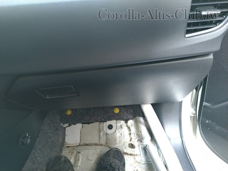

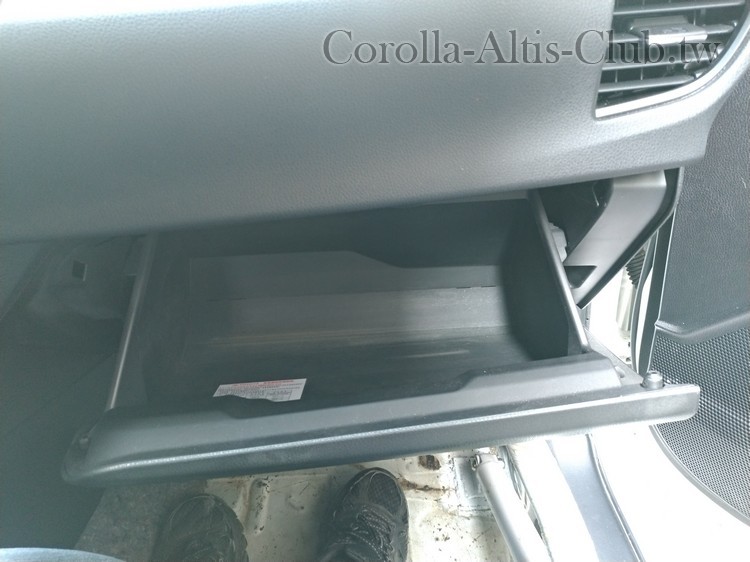

首先冷氣濾網躲在你的手套箱裡面
所以我們需要打開它

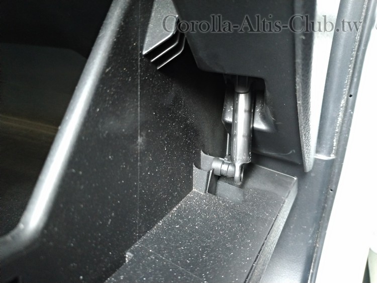

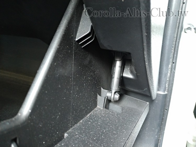

右手邊的緩降裝置捏一下就可以推出來
先把它放在旁邊即可

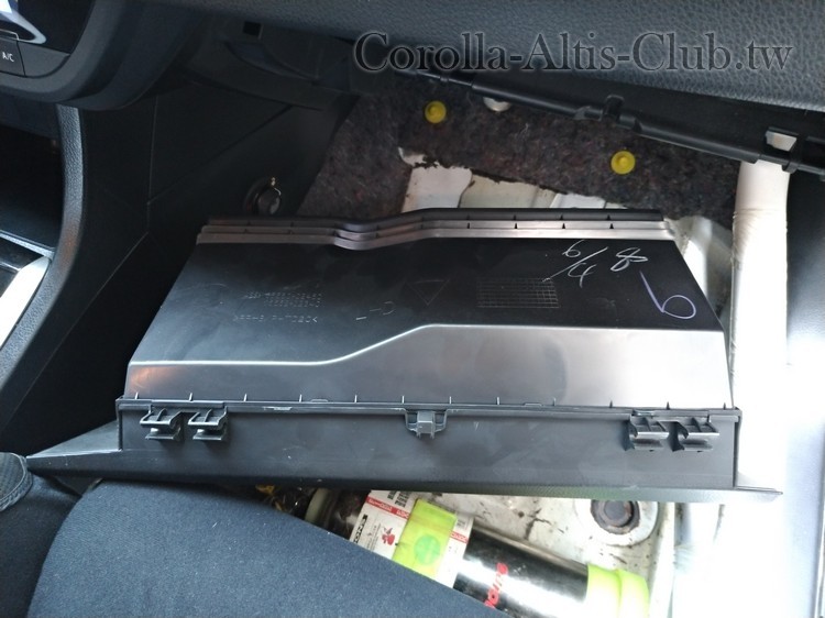

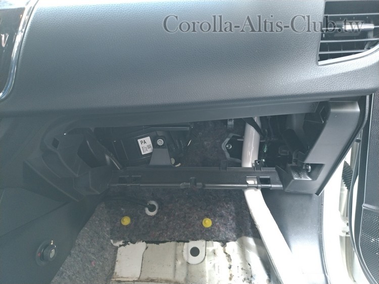

這時朝著車後的方向用力一拔就可以拿下來了
由四個卡榫固定

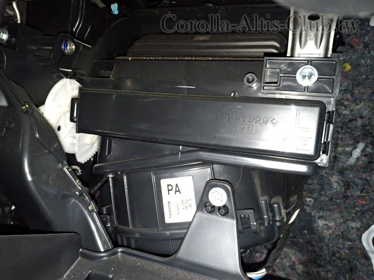

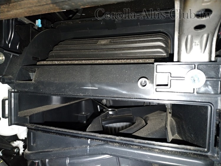

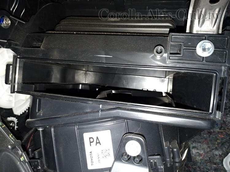

裡面長這樣
冷氣濾網的蓋子也是捏一下就開了

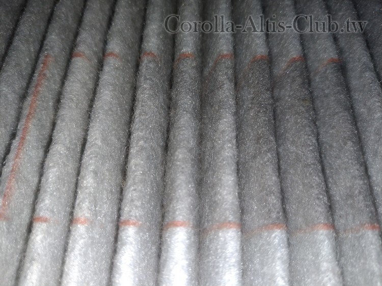

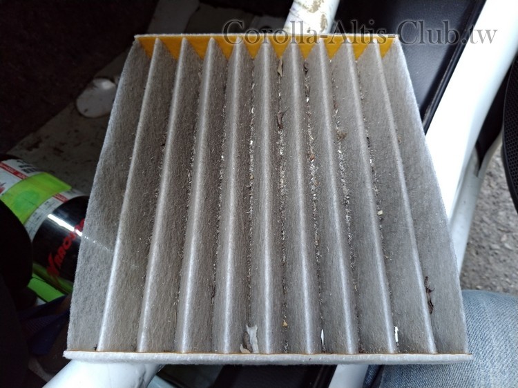

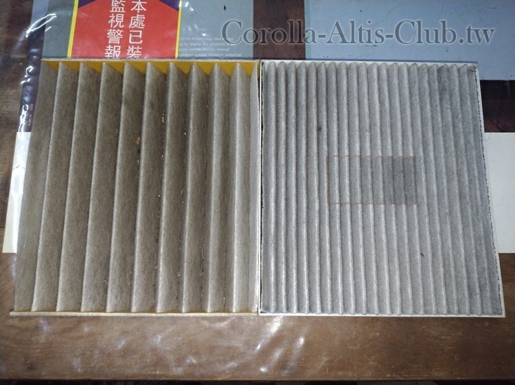

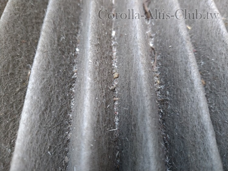

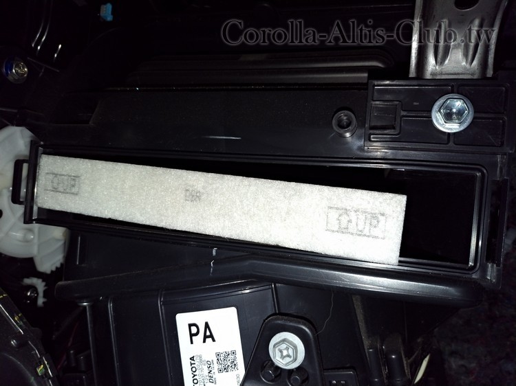

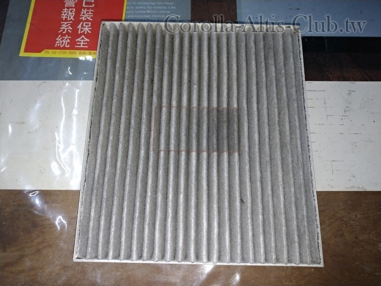

這是用了一年的冷氣濾網
果然蠻髒的
真的該換了

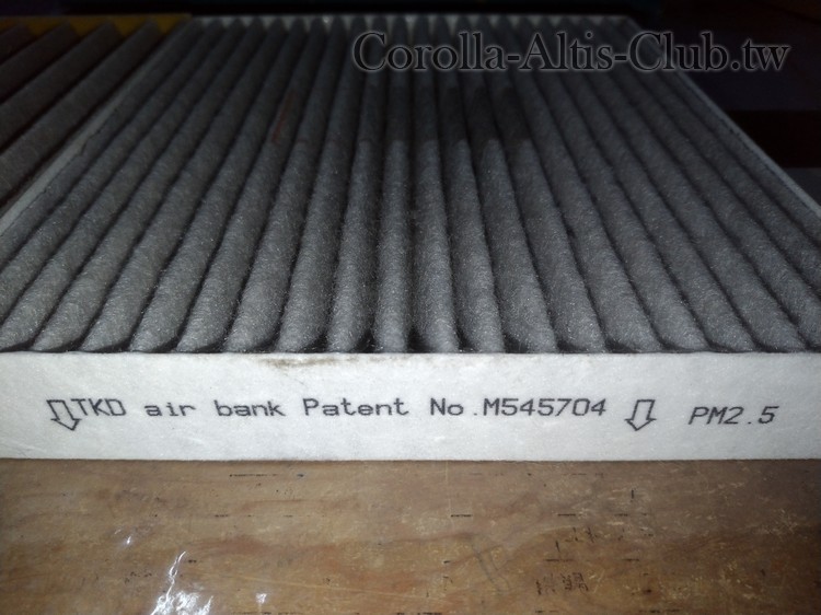

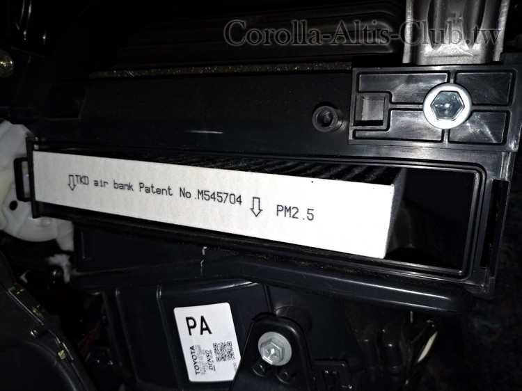

這是團購的PM2.5認證冷氣濾網
先不論我們有PM2.5認證
光是看材質做工折數就明顯好很多

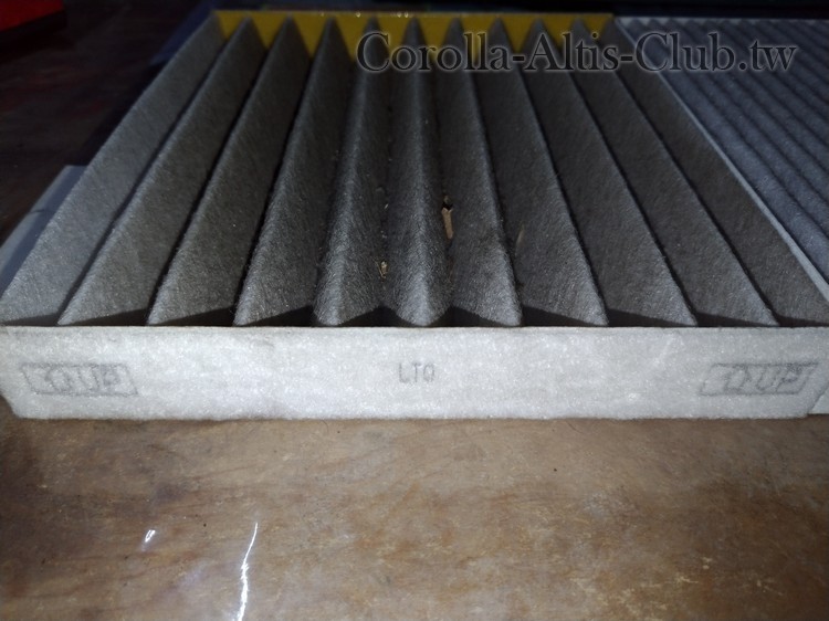

不過我們標示的是氣流方向要向下
原廠冷氣濾網標示的是上方要向上
接著把新的冷氣濾網置入
由於冷氣濾網是長方形
如果這邊放不進去記得換邊別硬擠
闔上蓋子

就完工了
大功告成

大大.請問一下.汽車冷氣是上往下吹?還是由下往上吹?濾網的方向怎跟原廠的濾網不同方向?ps:這個我已經跟你買了
58678
 樓主| 發表於 2021-1-30 21:55 | 顯示全部樓層
s131144 發表於 2021-1-30 08:27
大大.請問一下.汽車冷氣是上往下吹?還是由下往上吹?濾網的方向怎跟原廠的濾網不同方向?ps:這個我已經跟你買 ...
往下
原廠的單純標方向
我們團購的是標氣流方向
要向下才對
1064
6633
6633
發表於 2021-1-31 03:43 | 顯示全部樓層
有些箭頭是標朝上  有些是氣流方向  要注意看   風是往鼓風機吸的   題外話:toyota濾網設計個人覺得滿合理的   因為不管室內.外皆須經過濾網過濾   且鼓風機也是躲在濾網之後   不會有那種在濾網前容易吸到外循環的樹葉.樹枝的問題....
