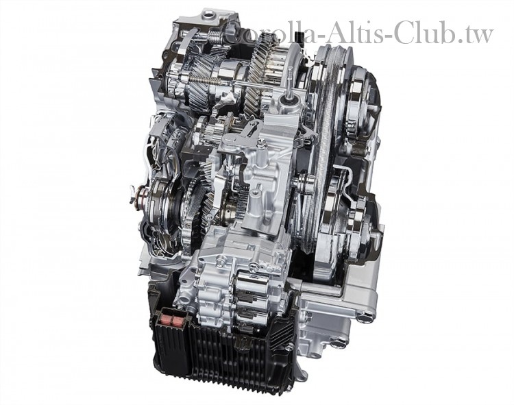

雖然CVT的動力一向不被看好
但是這顆變速箱可是大有來頭
叫做 Direct Shift-CVT
是 Toyota 最新最強的 CVT 變速箱
任何變速箱的基本功能都是實現傳動效率、高效率的引擎範圍和高度靈敏的換檔
為了改善這些功能豐田致力於減少機械損失、採用更寬的檔位範圍,並改善換擋循跡
這些舉措帶來了直接和順暢的駕駛體驗
而且燃油效率出眾比現有變速箱提高了6%

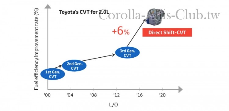

性能
高傳動效率和增強的燃油經濟性
實現該類別最佳的變速傳動比和燃料效率的6%的改進

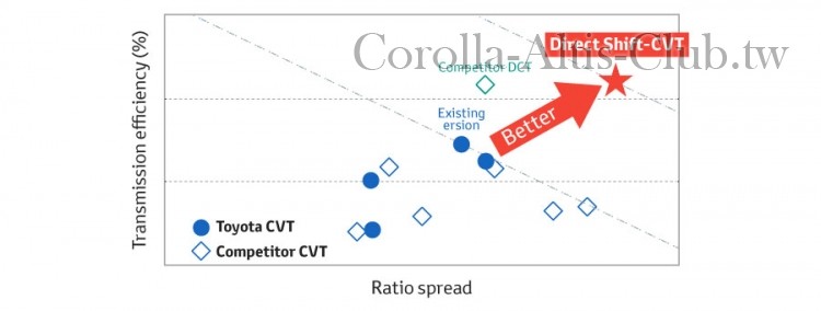

藍色原點是TOYOTA的CVT變速箱
藍色方塊是對手的CVT變速箱
綠色方塊是雙離合器自動手排變速箱
紅色星星是咱們這顆變速箱
可以看出跟雙離合器自動手排變速箱有差不多的傳輸效率
跟更寬的傳動比
可以看出比起前三代CVT變速箱
咱們這顆變速箱在燃油經濟性有大幅度的進步

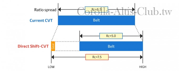

啟動檔位(世界首創)
通過啟動檔位可以提高鋼帶效率
並在不降低性能的情況下將傳動比增加15%

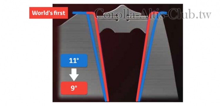

更窄的鋼帶角度(世界首創)
將鋼帶角度從11度減小到9度改善換檔速度(換檔速度提高20%)

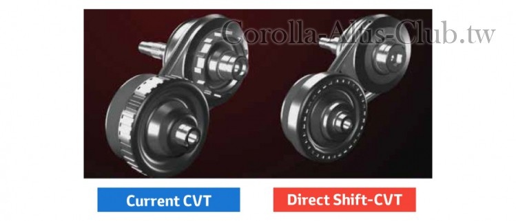

更小的普利盤
採用啟動檔位可減少皮帶負荷
縮小普利盤尺寸並減少40%的慣性提高了換檔響應

啟動檔位是不是就是另外加一組行星齒輪,等轉速到了就切換到鋼帶?
若真的是這樣,感覺跟NISSAN的CVT(Jatco)有異曲同工之處

不太一樣
他應該是從頭到尾都是用鋼帶驅動
只是有一組齒輪可以切換齒比而已
