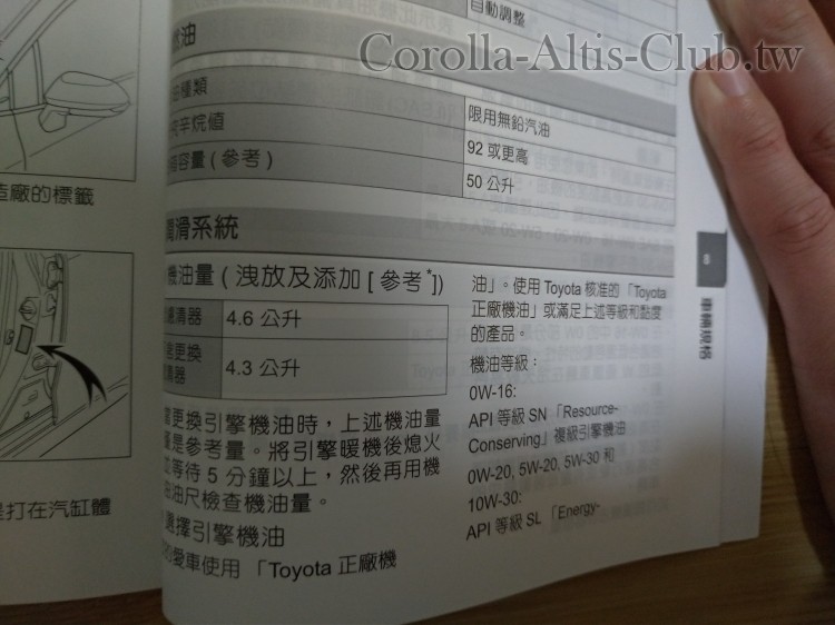

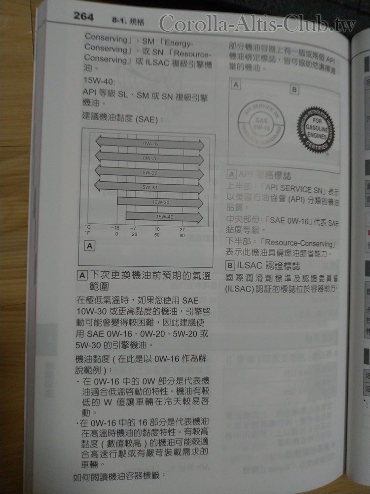

 樓主| 發表於 2018-9-21 05:26 | 顯示全部樓層
來看看台灣版的手冊怎麼寫吧~
跟美國版一樣是建議0w16
不過後面又補了一堆黏度上去...
那就用0w16吧~
