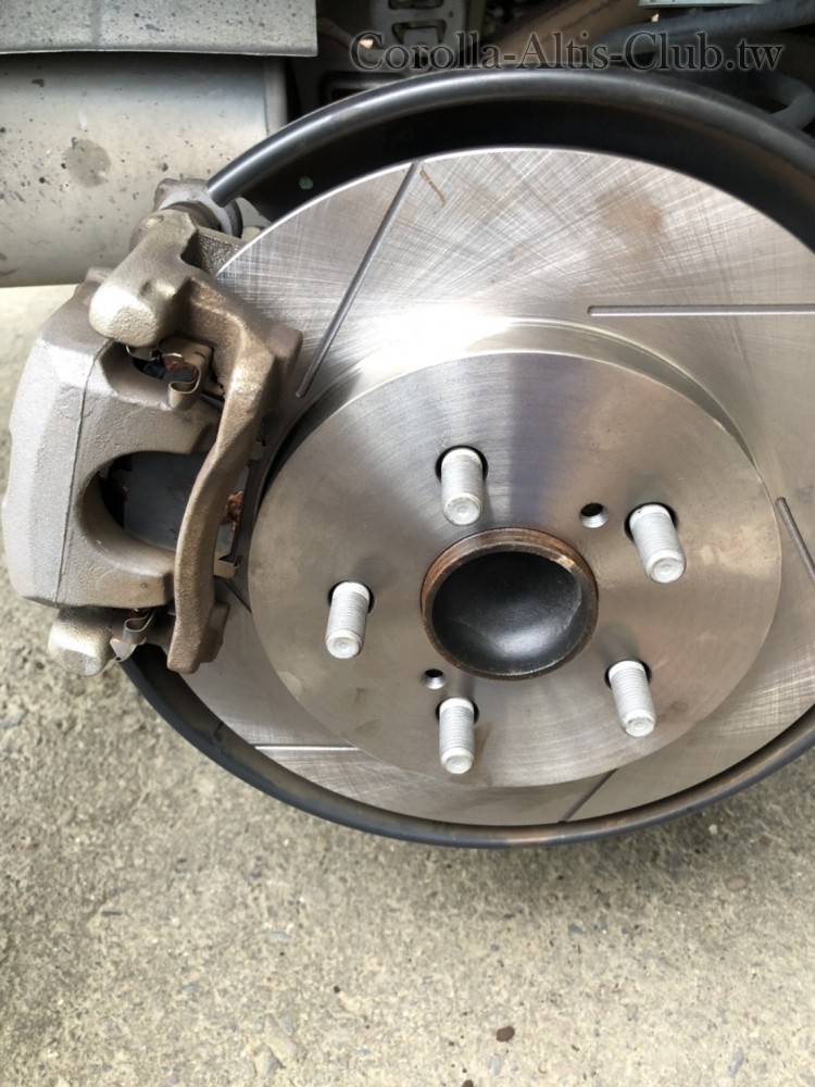

開車煞車有異聲,拆開後後碟吃來令片,叫了一組原廠型前後畫線盤3000元及前後來令片,花了一個下午更換
最難的是敲碟盤下來,敲好久

碟盤卡住 我用朔膠鎚 ,用鐵鎚會更快

注意看碟盤中間有兩個小孔,用兩支m10x1.25螺絲,就可輕鬆分離

M10*1.25螺絲很難找
一般螺絲為M10*1.5

那兩個螺絲就是一般車用12頭公制細牙,
不難找,
去螺絲店買或車上拆來借用一下
