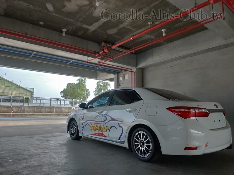

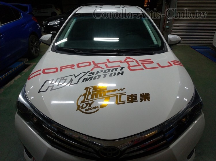

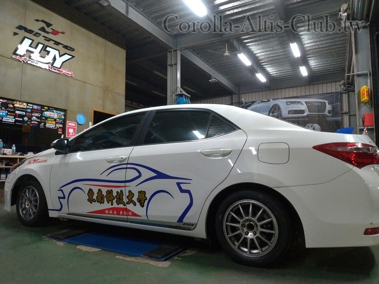

由於東南科技大學機械工程系車輛工程組瑞元汽車保修的加入
車身彩繪也換了個調調
上次是我去東南討論
http://corolla-altis-club.tw/forum.php?mod=viewthread&tid=25722
這是換他們來瑞元實作

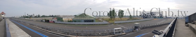

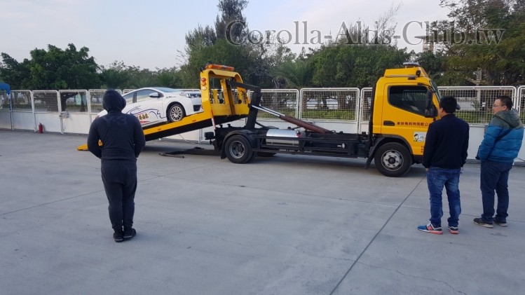

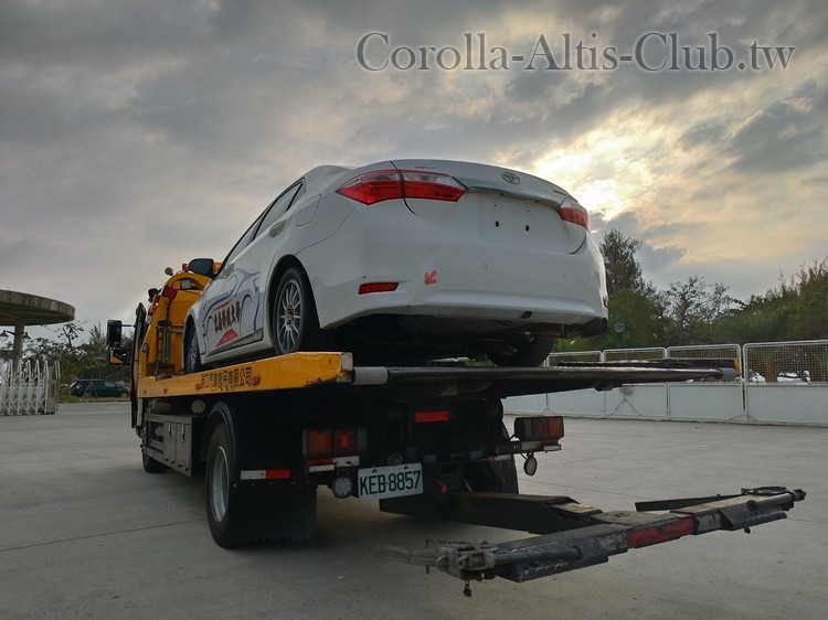

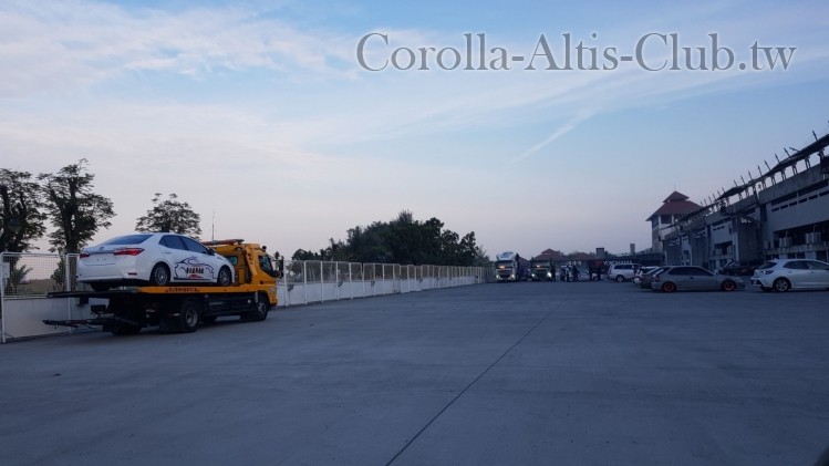

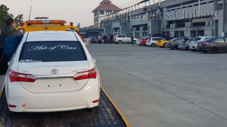

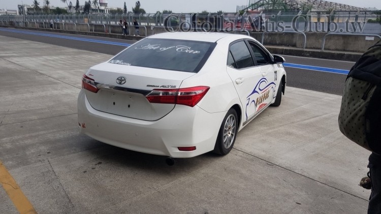

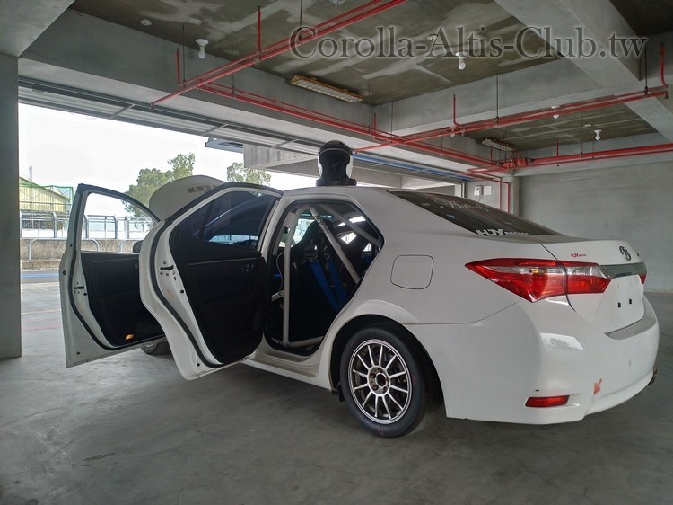

出發的前一晚Altis就先上拖車了
天還沒亮我們也已經在路上了
到達的時候還暗暗的呢
一直都覺得這種拖車很有趣
https://www.facebook.com/apple.chen.5168/videos/1995428960577862/

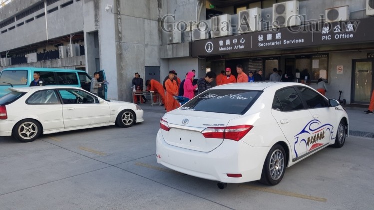

老樣子先來上課
然後去驗車
準備上場囉~

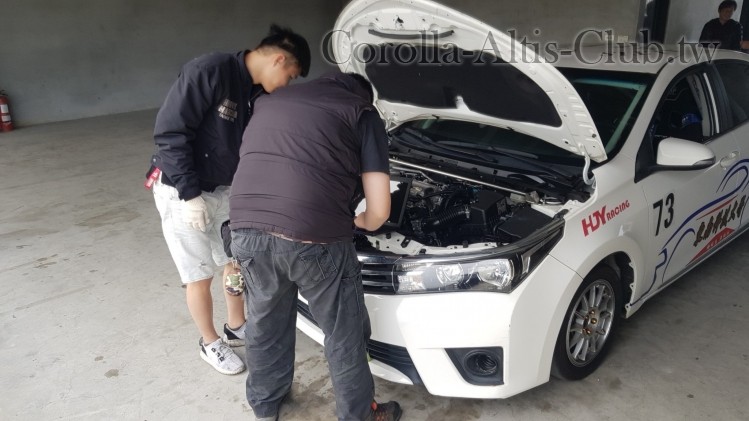

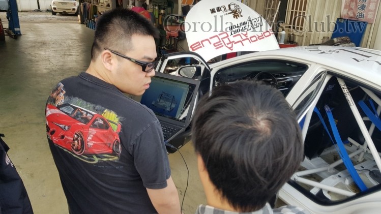

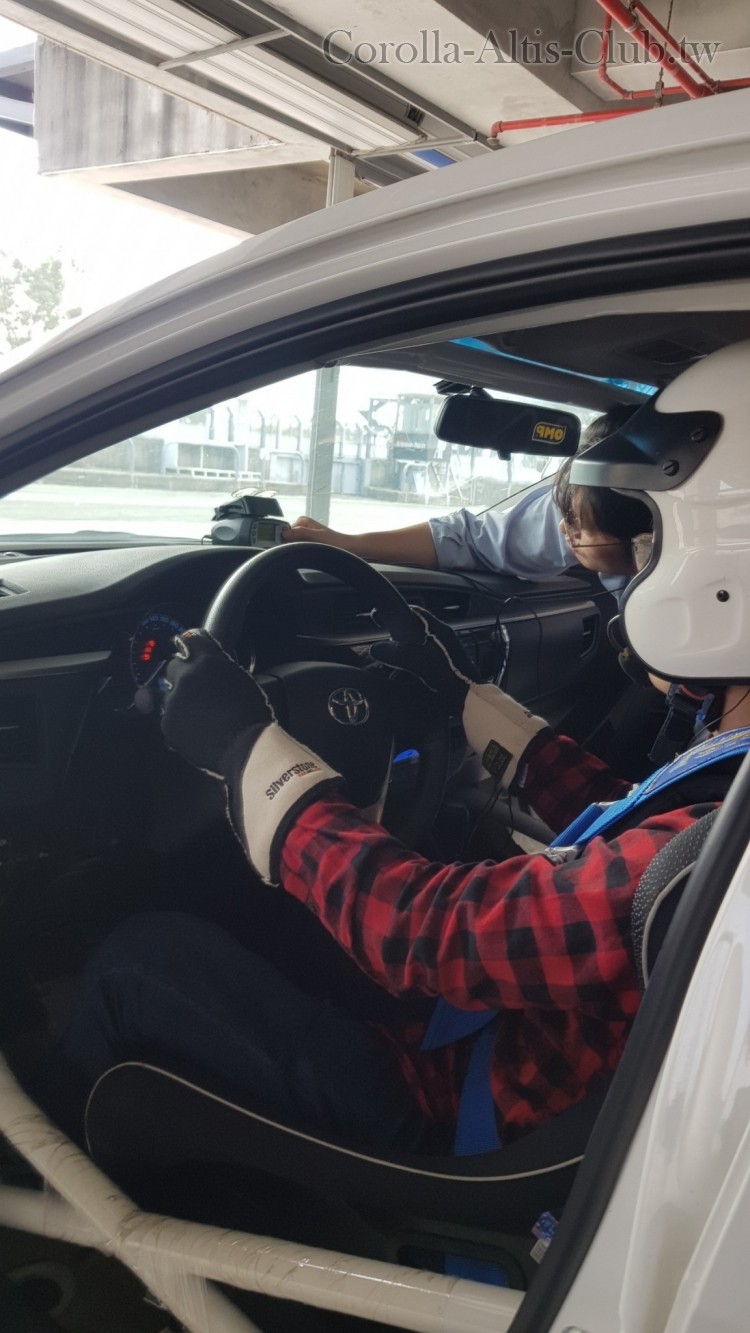

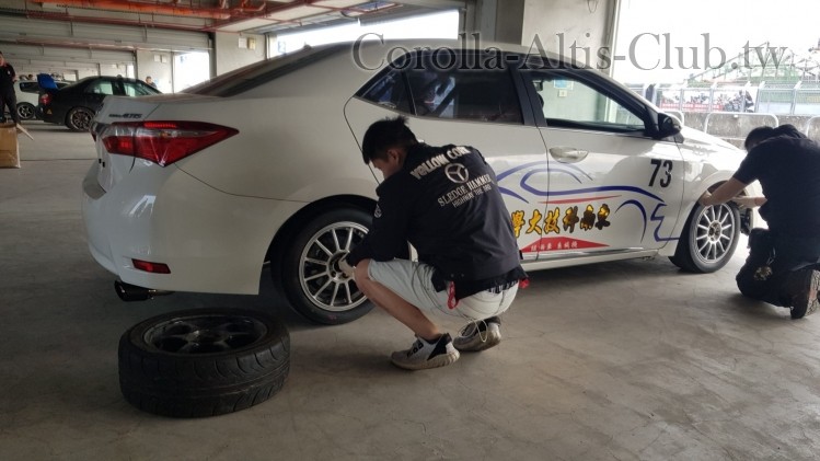

學生們也來幫忙做最後整備

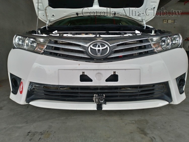

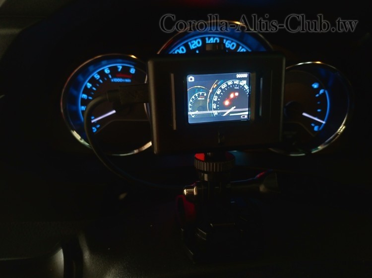

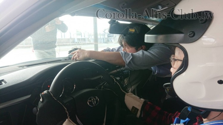

我們教授還裝了台儀器做賽道紀錄

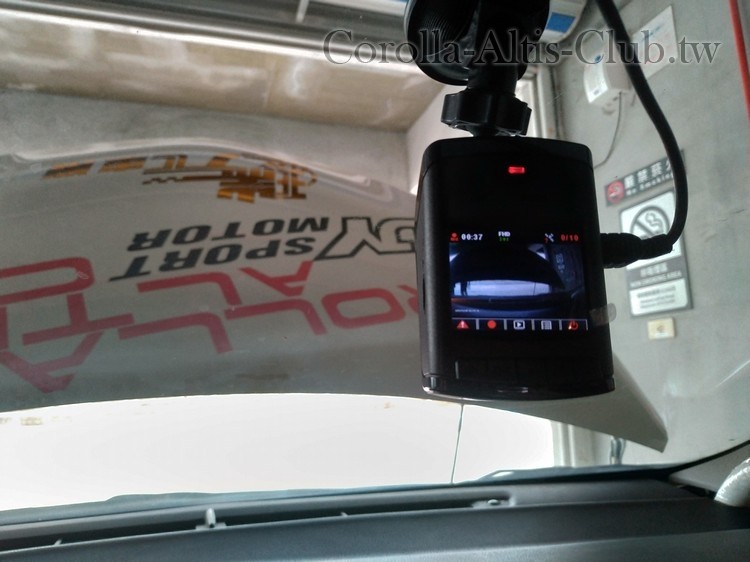

我也裝了三台錄影機
希望能順利錄到畫面
才好跟大家分享

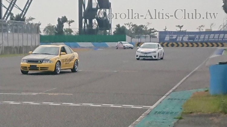

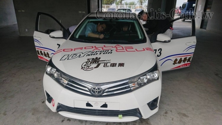

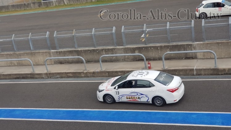

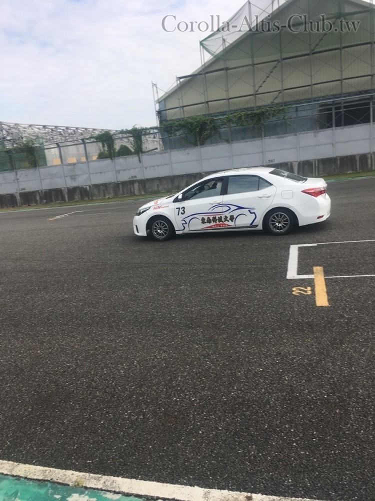

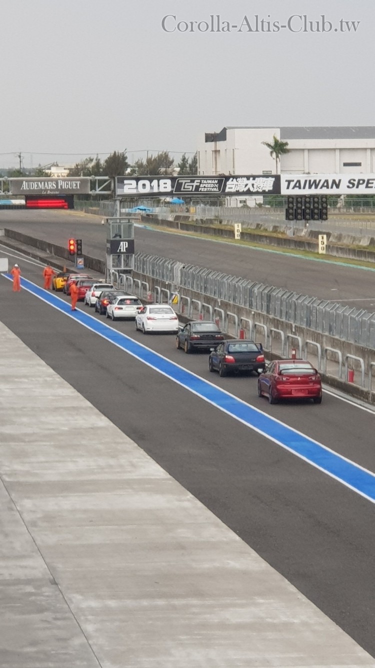

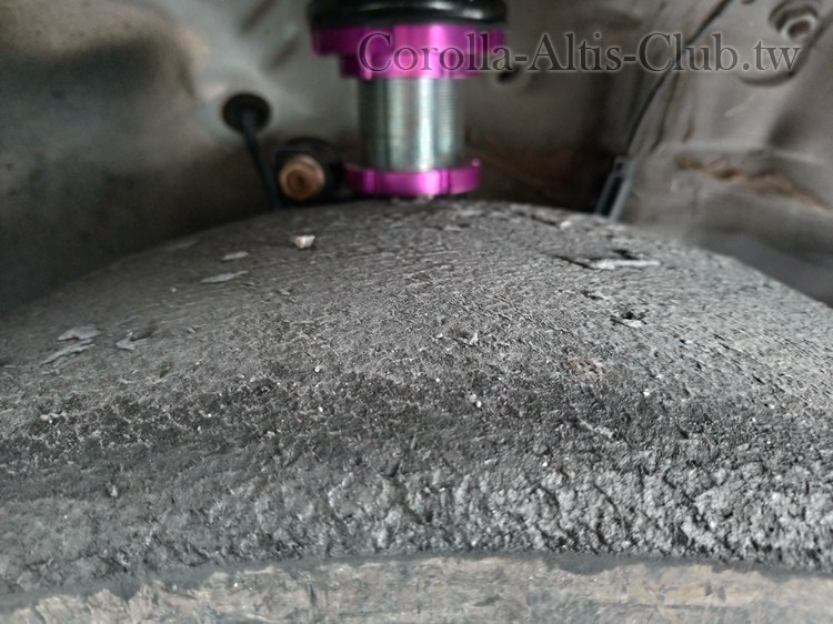

上場囉~

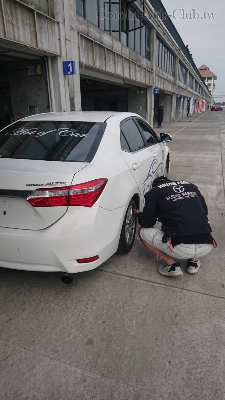

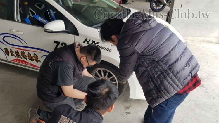

中間有回來紀錄一下胎壓再繼續跑
第一回合平安結束

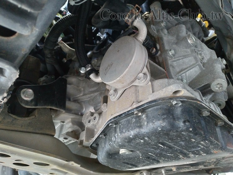

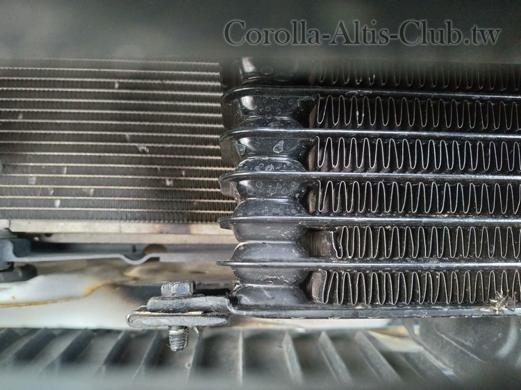

沒想到這次的秘密武器
徹底改善變速箱的問題
先前只要做出非常激烈的操駕
變速箱就會鎖檔鎖動力
插電腦沒有故障碼
換了變速箱油還是老樣子
連油底殼都拆了也看不出端倪

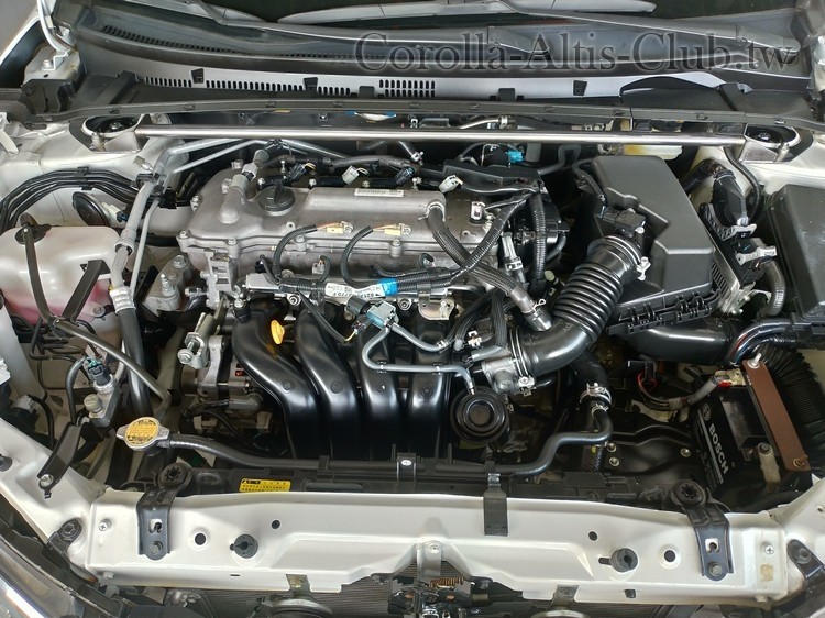

想說從散熱著手

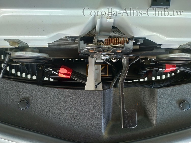

一般市面上的套件是把變速箱油拉出來做冷卻
但是我們很擔心變速箱油的流量跟壓力會因此受到影響
所以遲遲不敢動手
經過東南科技大學機械工程系車輛工程組的建議
配合瑞元汽車保修的施工
了解到我們的冷卻水本來就有進去變速箱
只需要在冷卻水進去之前
先經過一個冷排降溫
就可以有效降低變速箱油溫
經過這次測試
證明這項改裝非常成功

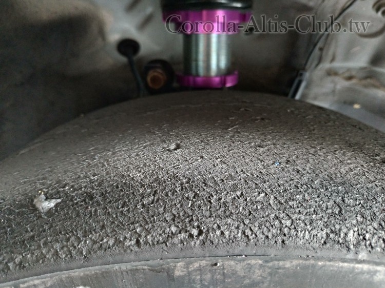

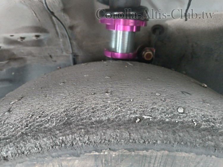

在大鵬灣操了60分鐘
變速箱竟然一次也沒有鎖檔鎖動力
讓我對Altis又重新燃起信心!

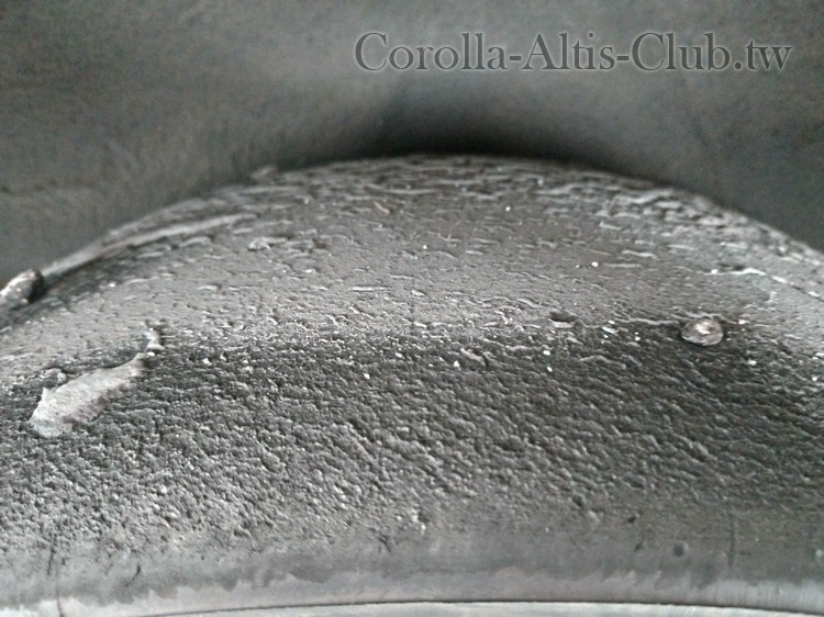

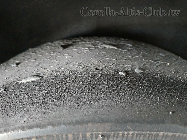

第二回合順利結束

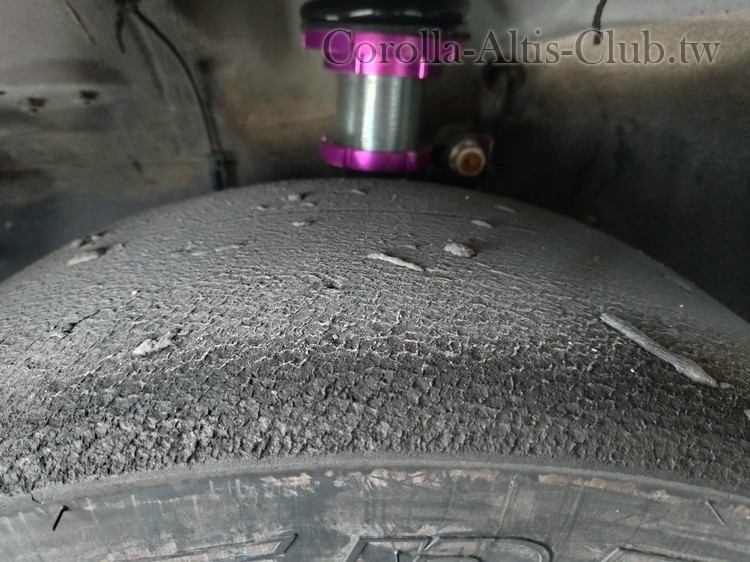

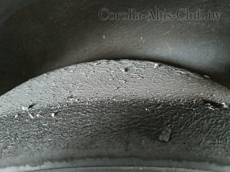

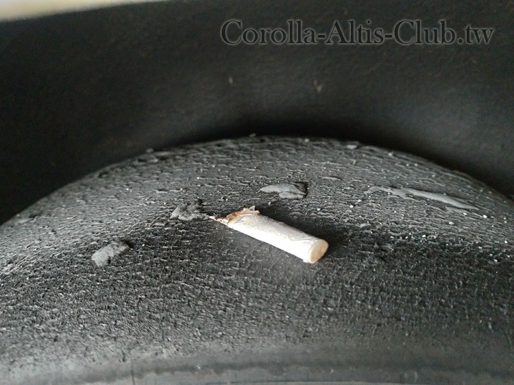

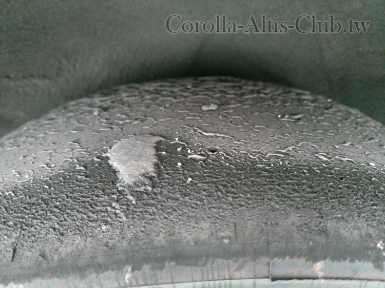

在這樣冷冷天也熱了起來
連菸蒂都被黏在輪胎上了XD
最後以2:15作收
有進步就好囉!
