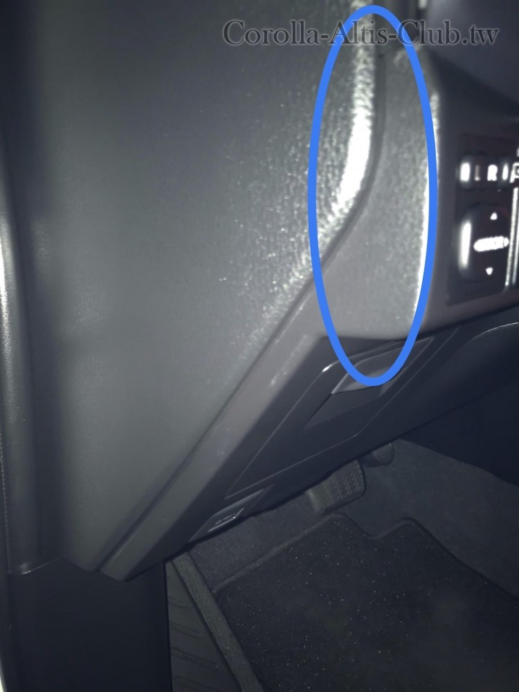

發表於 2019-2-21 22:04 | 顯示全部樓層 |閱讀模式

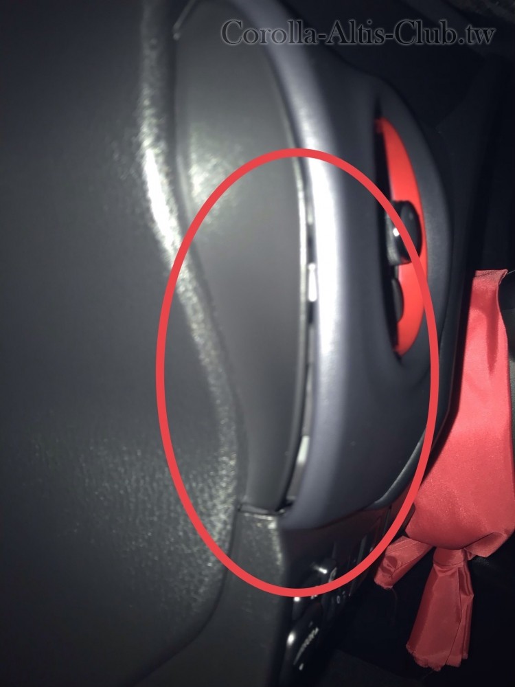

請問紅色和藍色部分沒有裝好
我要如何將他們裝好
242
3275
3275
發表於 2019-2-22 09:10 | 顯示全部樓層
圖一︰應是師傅安裝附屬配件時,未把您的護蓋推回正常位址,重新扳開重裝即可!
219
3616
3616
發表於 2019-2-22 00:29 | 顯示全部樓層
應該是推回去就好了
58
3864
3864
發表於 2019-2-22 08:05 | 顯示全部樓層
110
2462
2462
發表於 2019-2-23 19:00 | 顯示全部樓層

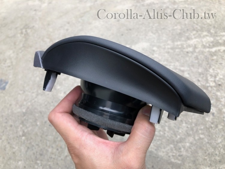

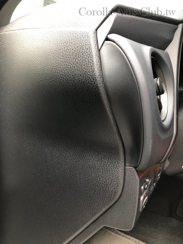

正確安裝的情況應該是這樣的,前面有包覆合成皮革的那塊跟後面的塑膠應該是沒有縫隙的,先推看看。
因為前後兩片是組裝之後背面的定位梢有稍微融合,前後件無法分離,照理來說應該是不會出現縫隙,推不回去的話回原廠請他們更換零件。

 樓主| 發表於 2019-2-24 15:22 | 顯示全部樓層
MrFish1979 發表於 2019-2-23 19:00
因為前 ...

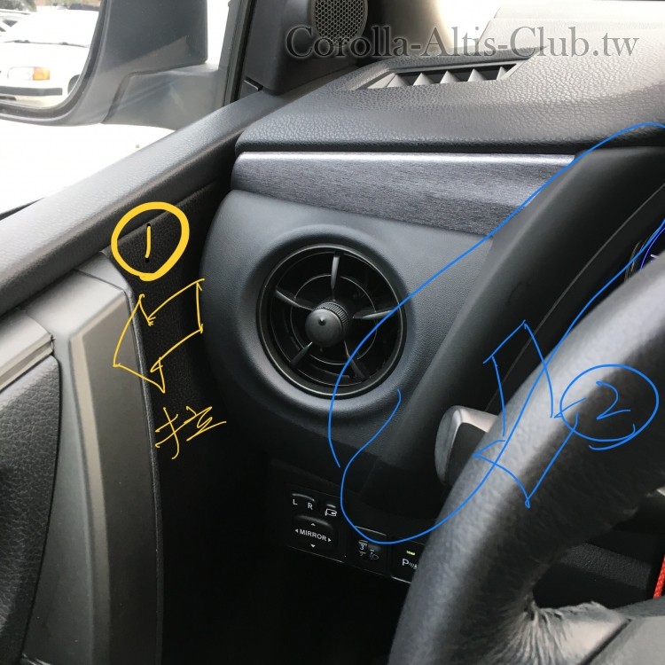

請問您怎麼拆下來的
110
2462
2462

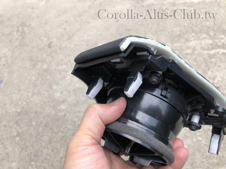

發表於 2019-2-26 19:16 | 顯示全部樓層
QOO2019 發表於 2019-2-24 15:22
請問您怎麼拆下來的
坐在駕駛座上,冷氣出風口那塊飾板旁邊是稍微凹陷下去的(1),抓著那個凹陷的地方拉,然後下圖右邊藍色圈起來的部分(2)會跟著掉下來,之後要裝回去再依序裝回去就可以了。

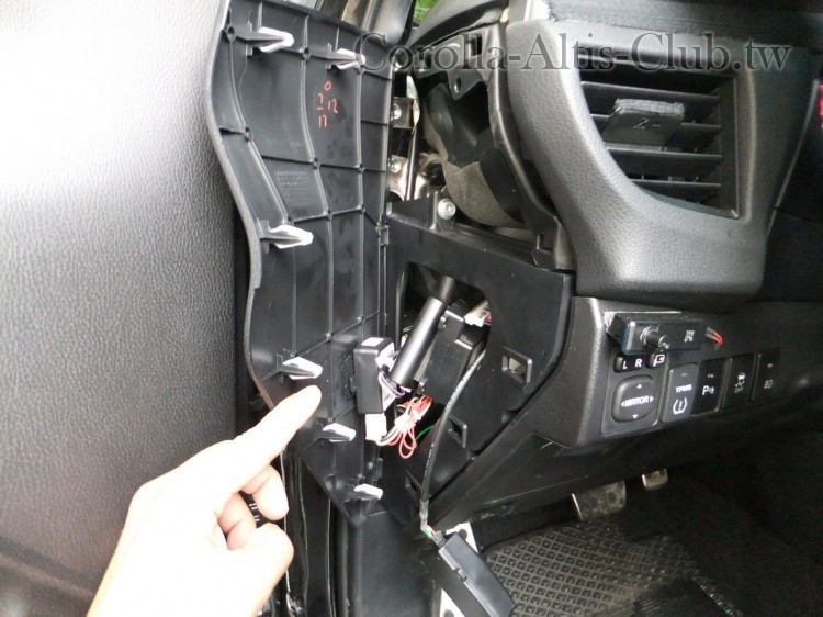

背面長這樣
723

 樓主| 發表於 2019-2-27 20:47 | 顯示全部樓層
謝謝各位
58
3864
3864
發表於 2019-2-28 08:13 | 顯示全部樓層
MrFish1979 發表於 2019-2-26 19:16
坐在駕駛座上,冷氣出風口那塊飾板旁邊是稍微凹陷下去的(1),抓著那個凹陷的地方拉,然後下圖右邊藍色圈 ...
可是應該是先拉2再拉1

發表於 2019-2-28 20:30 | 顯示全部樓層
airua26 發表於 2019-2-28 08:13
可是應該是先拉2再拉1
每次要拆的時候都覺得2沒什麼可以施力的位置,所以都是暴力拉開1順便把2撐開,一回生,二回熟XD

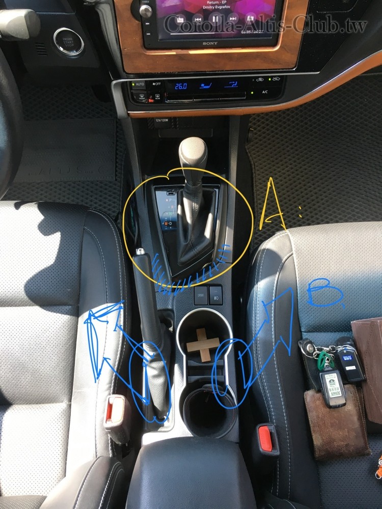

其實排檔桿周圍那塊的塑膠的情況也是類似的情況,要直接拆其實都不好施力,所以都是先拉下面那層的零件來讓上層的脫離。
以下圖來說,雖然說可能是要拆A,但是我會拉著B的兩側向上提,藍色斜線的部分會把A向上頂,就比較不用找工具去撬A的邊邊。
自己裝音響的時候拆了不少內裝,真的很配服汽車的設計人員,除了要好組裝之外,還要避免內裝異音的產生。
