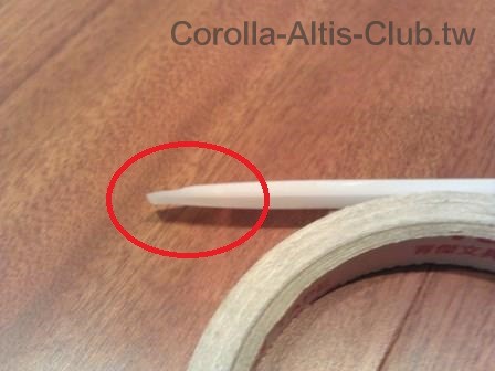

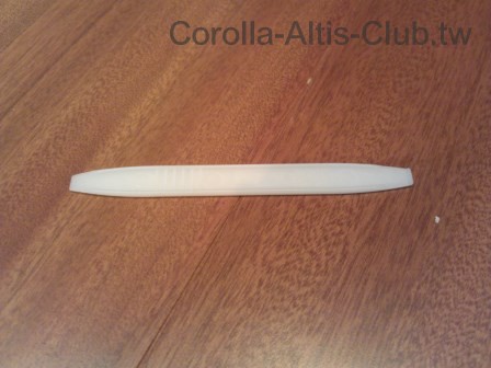

1.室內燈殼都是塑膠件避免拆卸時弄傷外框推薦使用"翹殼棒"來達到無損施工
翹殼棒
翹殼棒
翹殼棒
前端斜面方便插入燈殼
前端斜面方便插入燈殼
取其前端斜面方便插入空隙

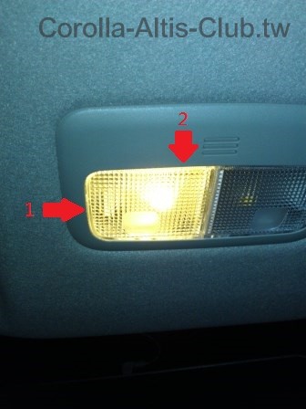

2.閱讀燈拆卸方法
IMG_20140101_132755.jpg 使用翹殼棒依序由1到2拆下

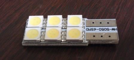

T10.JPG 使用T10 LED , 拍賣關鍵字:T10 5630 , T10 LED

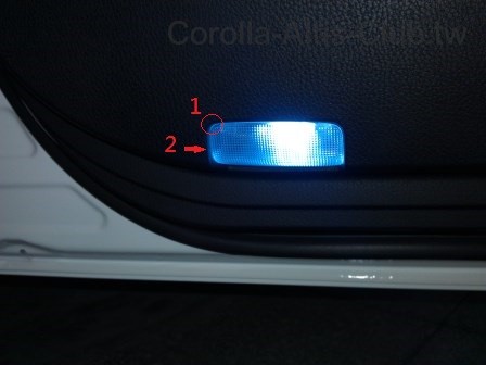

3.車門燈
IMG_20140101_132930.jpg 使用翹殼棒依序由1到2拆下
IMG_20131222_155932.jpg 使用側發光LED,此款LED有超過安裝範圍一點點不過沒有影響

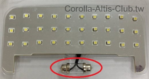

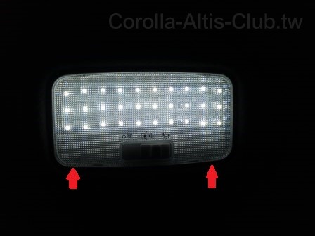

4.室內燈
IMG_20140101_132704.jpg 依箭頭處拆下,這是已經更換完成的照片

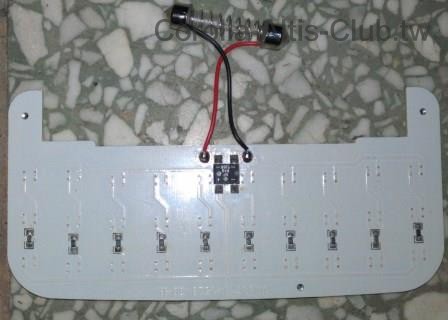

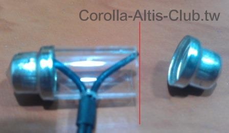

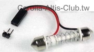

21311197519291_222.jpg 使用室內燈片原來附的接頭比較長一點很難裝所以將接頭替換成伸縮雙尖接頭 , 拍賣關鍵字:TOYOTA 室內燈*燈片反射面有一層保護膠膜安裝完記得撕掉
21312059127159_350.jpg 伸縮雙尖接頭
IMG_20140101_131921.jpg 替換完成,這邊要用到烙鐵

補充:
如沒辦法使用烙鐵的可以考慮以下方案
A. 用銼刀把兩邊修一修
B.把外殼旋開把中間的塑膠管修短一點

 樓主| 發表於 2014-1-2 14:46 | 顯示全部樓層
topman1029 發表於 2014-1-2 14:25
B大建議行李箱燈用燈條好還是用一顆T10好咧?
T10是可以直上的嗎??
還有有需要特殊規格?? ...
不建議燈條
1.因為燈條是用雙面膠黏的,還要從燈座拉線出來
2.雙面膠不黏就會下垂
3.接合處會晃動久了就斷了
建議買一般T10就可以了,Altis 的後車廂燈殼是網狀簍空的所以亮度不會減低
用上面那種一般長度的就可以了.
個人是覺得不用到爆亮拉,有比原來亮就可以了!
給您參考囉
