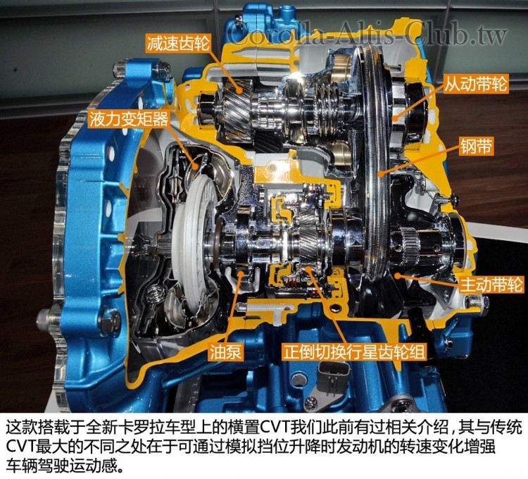

如果以11代的變速箱來說,變速箱油的作用,在於動力離合,散熱,倒檔離合器制動,跟4AT的變速箱又不同,CVT怕是怕鋼帶跟錐盤磨損,油的問題因該說要換但不用勤換,以4~8萬做一個間隔即可,像APPLE大常在尬車,所以可以勤換,一般通勤就免了。
換油而掛掉的,常常都是電磁閥掛掉,單換電磁閥外場能力各有春秋,價格也不一定,回原廠就是整科換,整新3~5萬,全新10幾萬,就算是原廠4AT也沒聽說過能幫你拆下來換行星齒輪離合器片的,所以愛車就還是要換,但不用常換。
換油重點,就是油一定要換夠(足量),要是未足量,電磁閥很快就下課了。
CVT變速箱不是很難的技術,而是會修理的人跟買的到材料的不多。
CVT跟機車普利盤傳動原理一樣,只是把碗公改成液體扭力接合器,用普麗珠改成電磁閥。多了一個傳統4AT離合器片控制倒車檔
以上
下圖右下角(主動帶輪字下)那顆螺絲是加油螺絲孔
