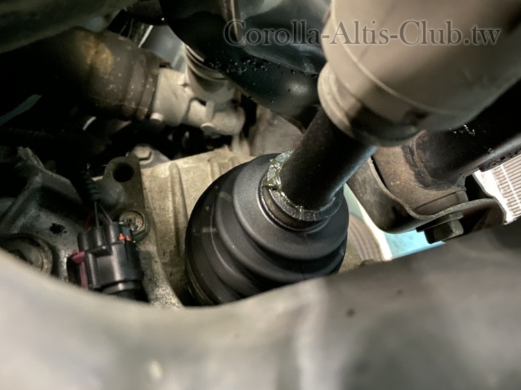

傳動軸漏油 過保固
詢問大家是只有維修 傳動軸防塵套
還是換整修品

發表於 2020-4-13 12:49 | 顯示全部樓層
換束子就好
兩邊幾百元搞定
有需要 私我

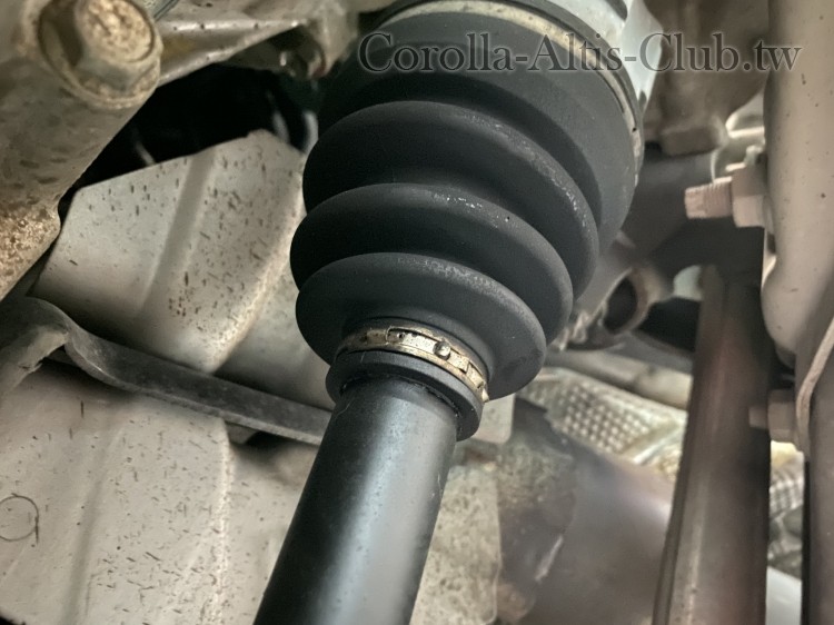

發表於 2022-1-15 01:00 | 顯示全部樓層
manytime017052 發表於 2022-1-10 19:50
稍微比原廠再拉緊一點點...這沒有數值可以量化^^
換鐵束的專業工具也沒有數值顯示
簡單說:都是拉到緊不動 ...
要這麼說也是可以  當初小弟會說緊一點是因為小弟的防塵套是沿用新車出廠的  並沒有進行更換  年份及里程數有了  多少會脆一點  所以怕束太緊會破掉  寧可束緊一點即可  即使還再漏  因為束環可調  再逼緊即可

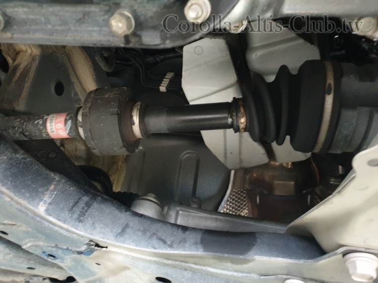

發表於 2020-3-28 12:35 | 顯示全部樓層
本帖最後由 MASX 於 2020-3-28 12:50 編輯
我剛剛九萬四去保養保固內,也漏油了~~~~出保換防塵套。貨要兩星期。

發表於 2019-12-25 18:17 | 顯示全部樓層
傳動軸沒壞的話
可以只更換防塵套
找輪胎店或者專修底盤的

發表於 2019-12-26 04:13 | 顯示全部樓層
如果還沒有磨損萬向軸承造成異音
當然是換防塵套就可以了
一支原廠新品傳動軸的價格可能上萬喔~
不過你這個看起來是密合不佳造成的滲油
感覺是產品瑕疵而不是外力損壞
而且看起來像是漏一陣子了
看能不能要求善意保固
印象中有蠻多人有這樣的狀況

發表於 2019-12-26 09:11 | 顯示全部樓層
滲一點油,無視,
除非橡皮破了!才會去換"防塵套",
原廠的傳動軸超耐用,除非磨損異音,別隨便換,浪費!

 樓主| 發表於 2020-1-20 13:47 | 顯示全部樓層
感謝大家回復
我ˊ直接更換原廠防塵套和重灌油
原廠傳動軸最耐用 沒有異音不要直接換掉

發表於 2020-2-26 00:19 | 顯示全部樓層
原廠傳動軸跟副場品質差很多  光是配重平衡就有差了(會在傳動軸上套一個塑膠片)   如果傳動軸還沒異音   建議換防塵套   如果防塵套沒破(且只是些微滲油)   可以考慮換新的金屬束帶  稍微比原廠再拉緊一點點在ˋ觀察(不能比原本緊太多  會弄破防塵套的)   目前小弟是使用重新束緊的方法   因為原廠的防塵套品質其實比外場好太多了   只是因為受引擎烘烤  稍微硬化  所以較為不密封     ps:小弟是10代altis  20萬km

發表於 2020-2-26 07:00 | 顯示全部樓層
套子沒破   換鐵束子就好
