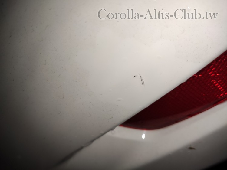

倒車不小心碰到摩托車, 能怎麼處理呢 ?
仿間小美容有救嗎?

粗蠟打打看

三彩水蠟試一試

照片看起來是沒有辦法處理
車漆有被刮掉的樣子
解方有四
1.填漆
2.局烤
3.皮卡丘
4.無視

填漆用點漆筆嗎?
需要磨平嗎?

如果您怕漆面會有高低
則可用刀子稍為把因擠壓有凸起的部分削平
不要這麼做也可以,怕手抖~~削到旁邊就慘了
怎麼填漆?  用一小塊衛生紙,搓成尖尖的樣子
用尖點去沾漆,輕輕的把漆填入凹槽即可
基本上不用磨平,若要用這樣的工法
則至少要點三次,每次間隔3天,每次薄薄的一點點
最終須要是點漆的面要高於車漆,才有辦法磨平
在磨的時候會把旁邊的車漆一起陪葬
我實在不建議使用
