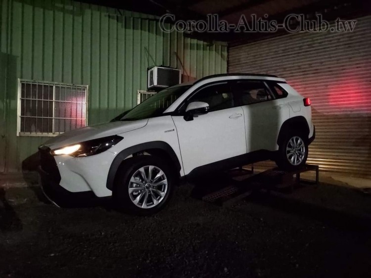

7/3補充:
歡迎DIY
後下3400
中下+後下3999
不管買多少運費都是100
4/27補充:
昨天去找工廠談了
工廠給了我們一個很漂亮的價格
後下防傾桿+中下車身結構桿=4900裝到好!
汽油版會卡到觸媒
無法安裝中下車身結構桿
也就是單裝後下防傾桿只要3900裝到好!

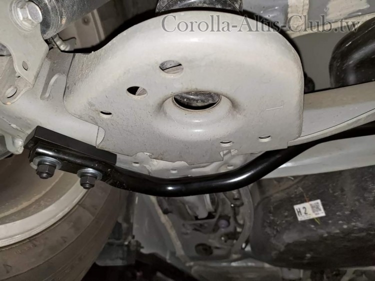

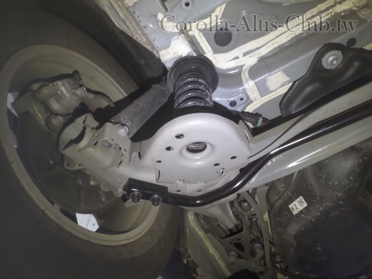

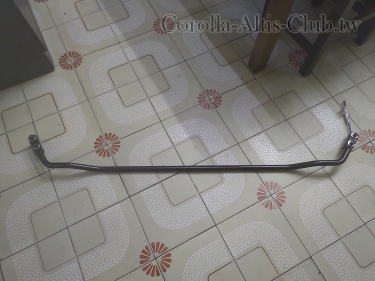

AOC安全性提升套件Stage 1

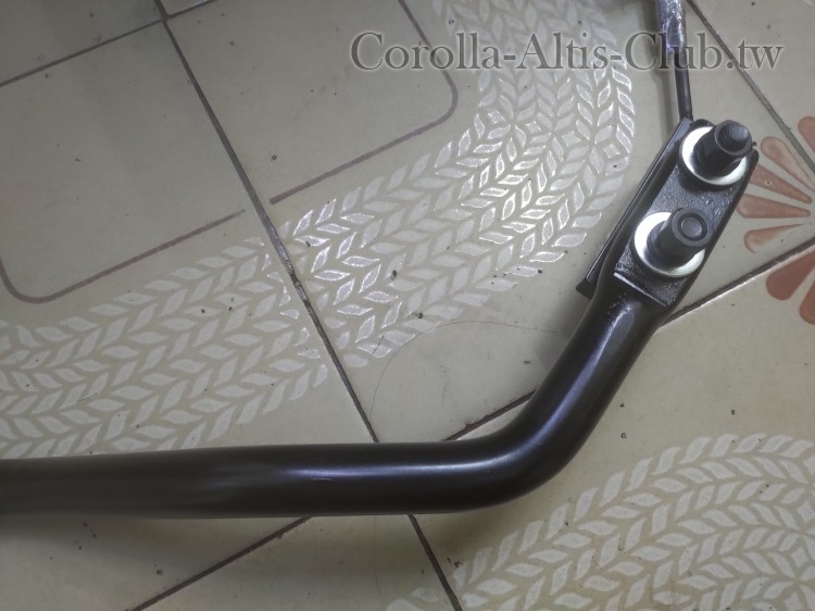

後下防傾桿
經過了半年的開發
不停的開模、修改、開模、修改…

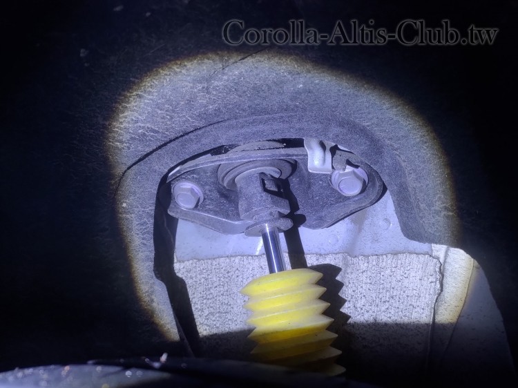

終於打造出來的後下防傾桿
第一支已經裝上我的車進行測試

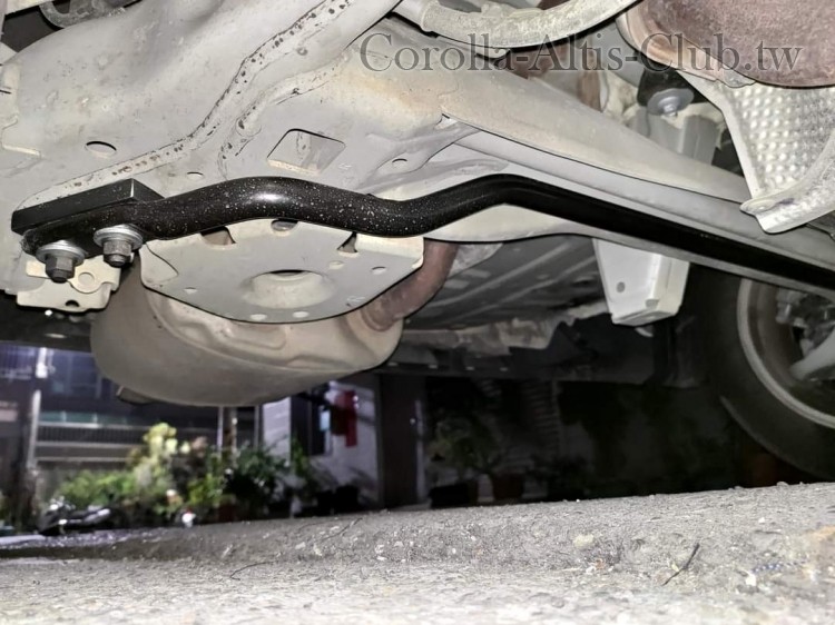

第二個謎底揭曉

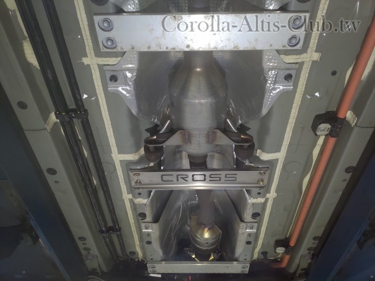

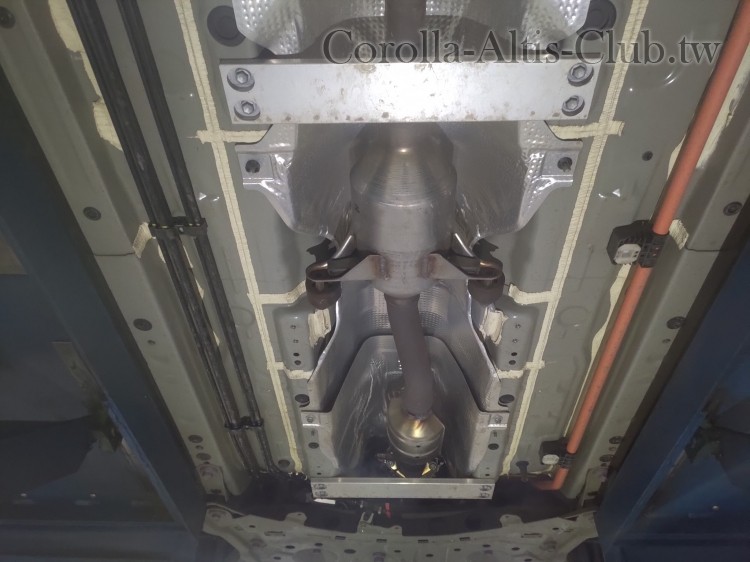

AOC安全性提升套件Stage 2
中下車身結構桿
這倒是不用什麼開發
量一量就做出來了
只是一直沒空裝而已
單純補上莫名其妙不見的中下車身結構桿
人家Prius、C-HR、Corolla Sport就有三根
我們Corolla Cross就少一根?
好不容易裝好了

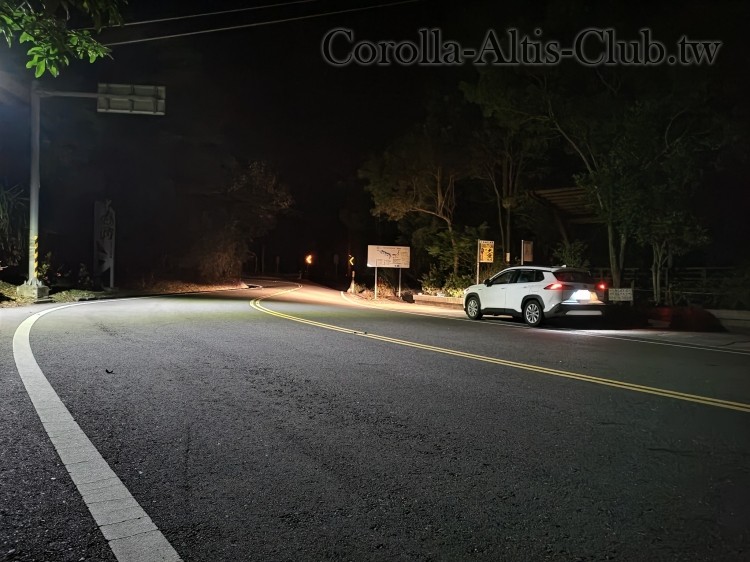

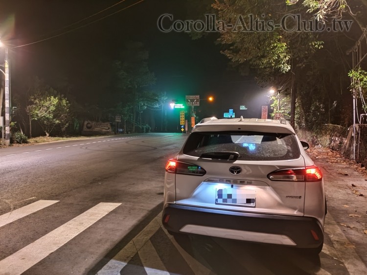

有沒有人要一起跑一趟阿婆彎的?
國三中埔交流道下往嘉義方向的7-11集合!
準備上山囉!

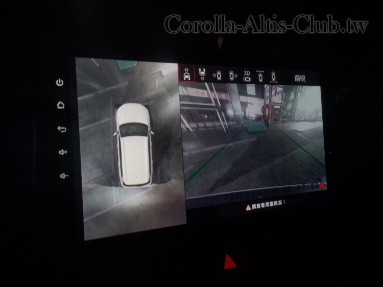

順便分享一下只有對面加油站的餘光照射下的環景夜間效果
上山囉!
我的手機現在見光死…
舒服啊!

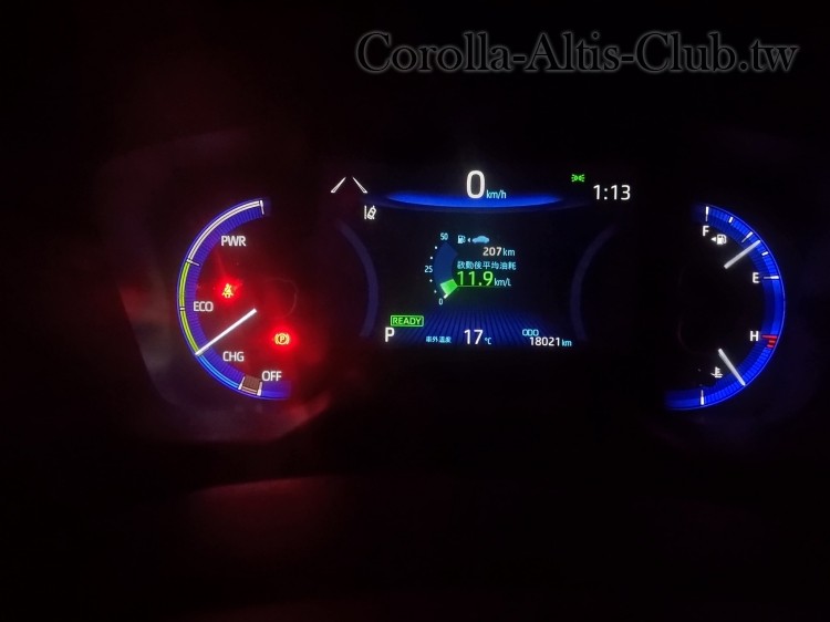

這輩子第一次看到這種油耗XD
夜跑嘛~當然是順時針轉下去囉!
避震器阻尼隨手調整的好像就在這

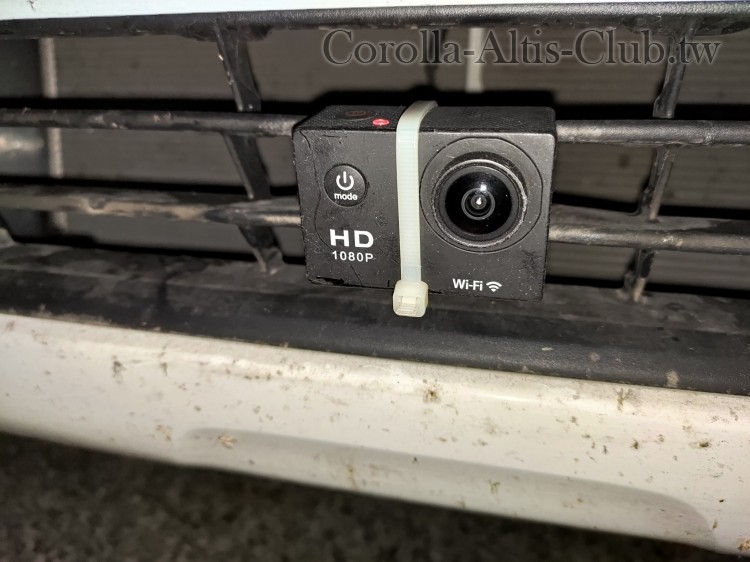

另外剛好整理防潮箱
挖出了一顆小攝影機
就順手綁在車上看看能拍到什麼
竟然沒壞耶!
https://www.facebook.com/groups/corollacrossclub/permalink/457290988854166/

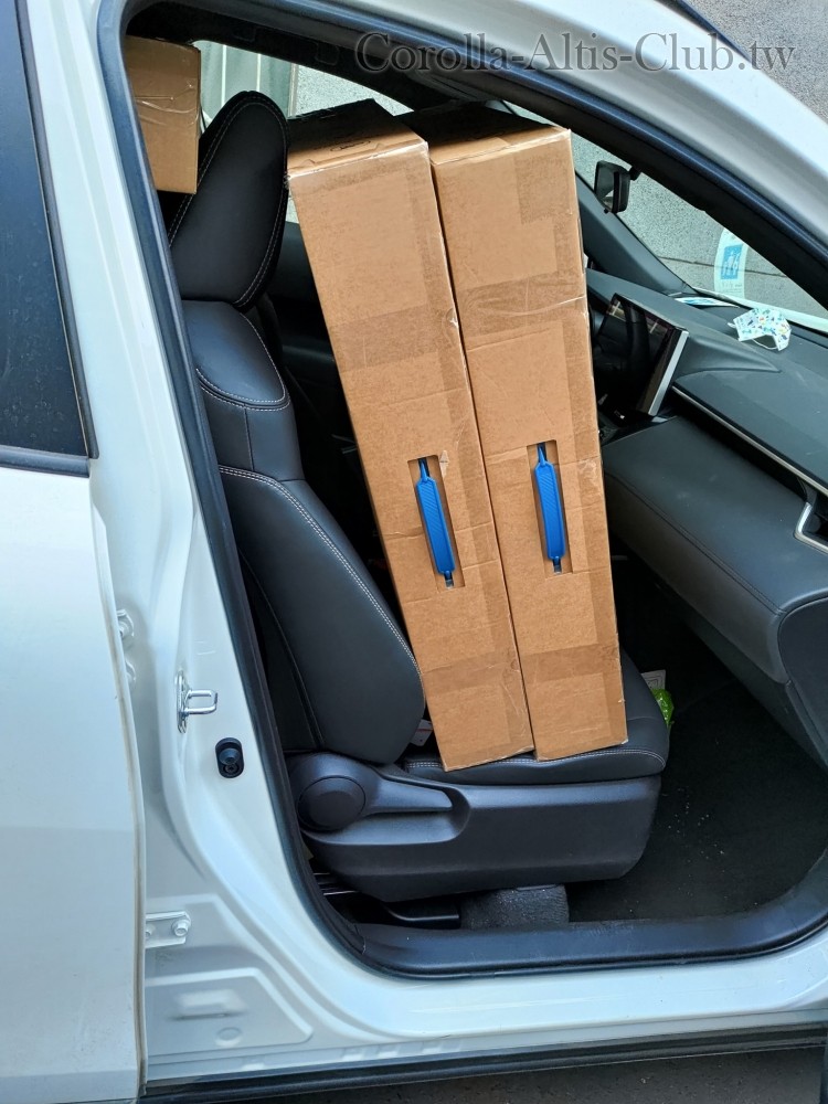

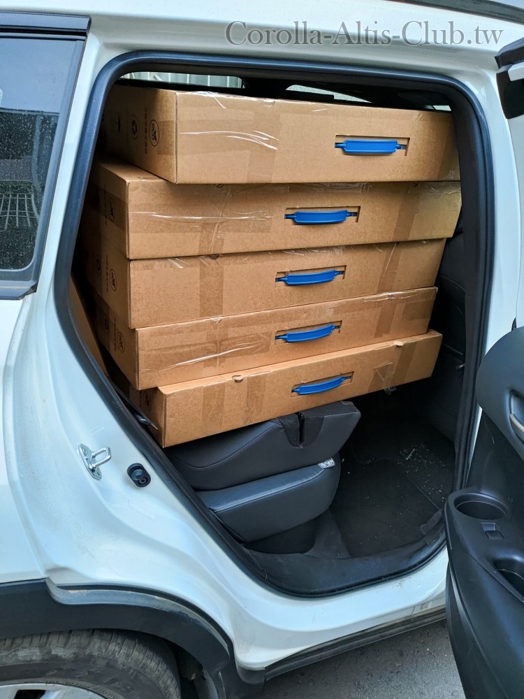

要趕快確實的幫工廠完整的測試
才好進行量產事宜

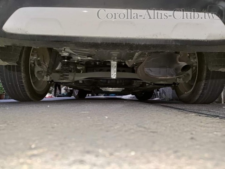

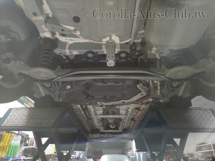

可以看到三支中下車身結構桿
看起來就像原廠的三兄弟
後下防傾桿更是幾乎完全隱身在扭力樑之內
只有兩側跟中間稍微看得到
完全不用擔心在越野、露營時去撞到地面凸起
沒頂車根本看不出來有改裝

我有稍微研究一下市面上的產品
但是都不太滿意
像這種桿身跟底座用焊接的看起來就怕怕
總覺得在懸吊下面整天扭來轉去有一天會斷掉
至於這種用一根桿子把兩個彈簧底座接在一起
我也不太能夠理解他的運作原理
防傾桿是利用扭轉彈簧鋼材質的桿身
來取得防傾的力道
這肯定不是...
而且我們實在是覺得
後懸吊的彈簧拖盤有點薄弱
焊點實在有點少
怕額外的力量會把它給扯壞
所以就請工廠想辦法鎖在粗壯的扭力樑上
有別於一般鎖在拖盤上的作法
一方面避免扯壞拖盤
一方面作動也更直接
只是沒想到一等就等了半年XD

下面有字樣的中間支桿質感不賴。
42
42
發表於 2021-4-16 12:50 | 顯示全部樓層
原廠後扭力樑中間本來有一隻管子.裝上防傾桿後就看不到了.是拿掉了嗎?
58666
 樓主| 發表於 2021-4-16 18:23 | 顯示全部樓層
seeghost 發表於 2021-4-16 08:49
下面有字樣的中間支桿質感不賴。
你也覺得不錯吼
58666
 樓主| 發表於 2021-4-16 18:24 | 顯示全部樓層
t0297202 發表於 2021-4-16 12:50
還在
我們是額外加裝
