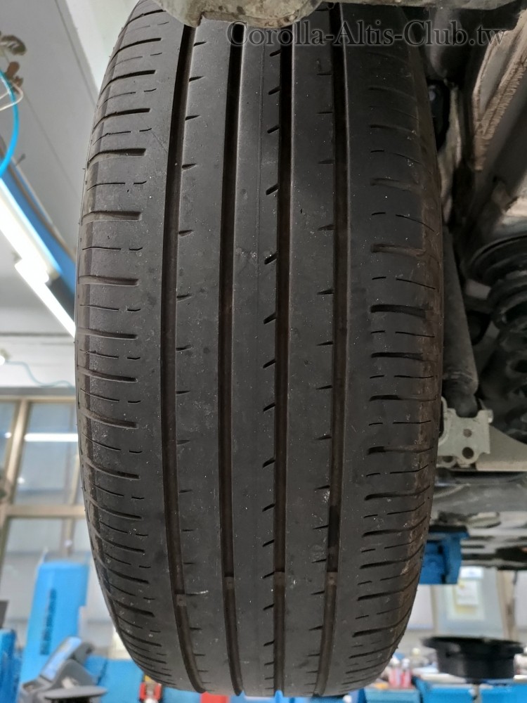

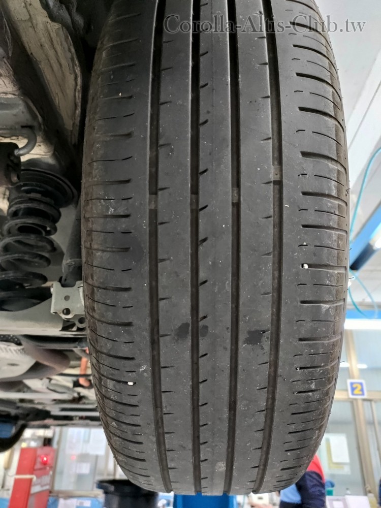

輪胎操得有點可憐
但是MAXXIS這條原廠配胎還不賴
應該能撐過今年雨季

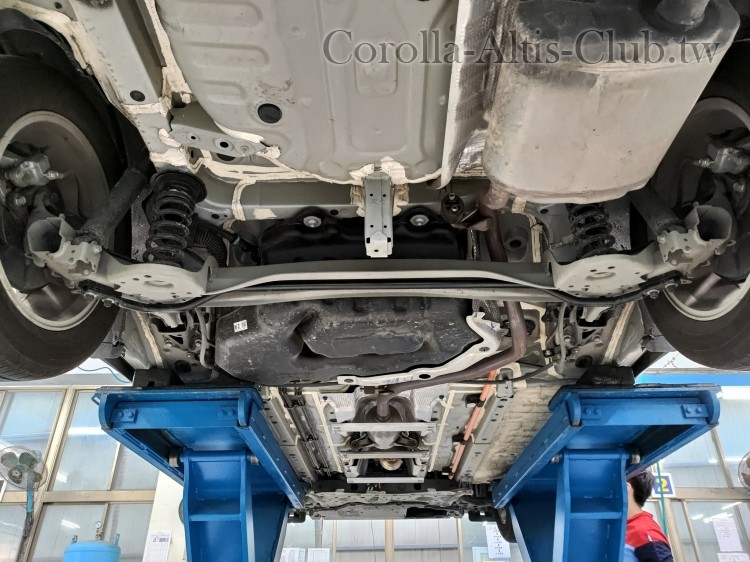

順便健檢一下
加裝的後下防傾桿跟中下車身結構桿
一切安好
要拿數量來去跟工廠談價格囉!

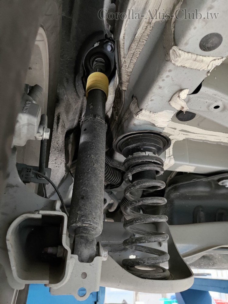

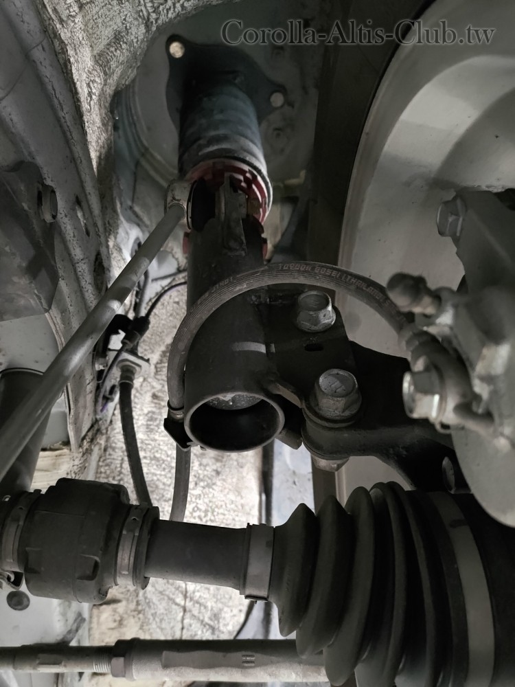

順便再健檢一下已經改裝了半年兩萬公里的避震器
一樣頭好壯壯
讓我們繼續操下去!
