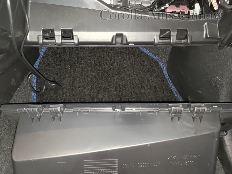

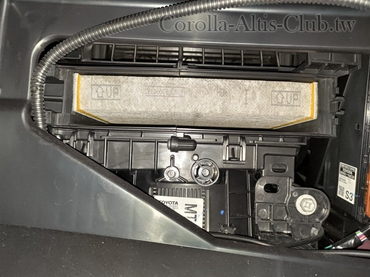

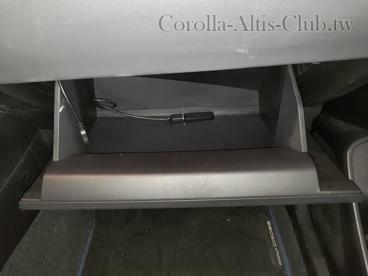

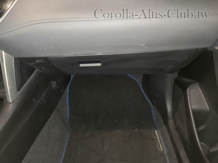

要換冷氣濾網首先打開你的手套箱
隨身碟是環景行車記錄用
USB插座是安卓機用

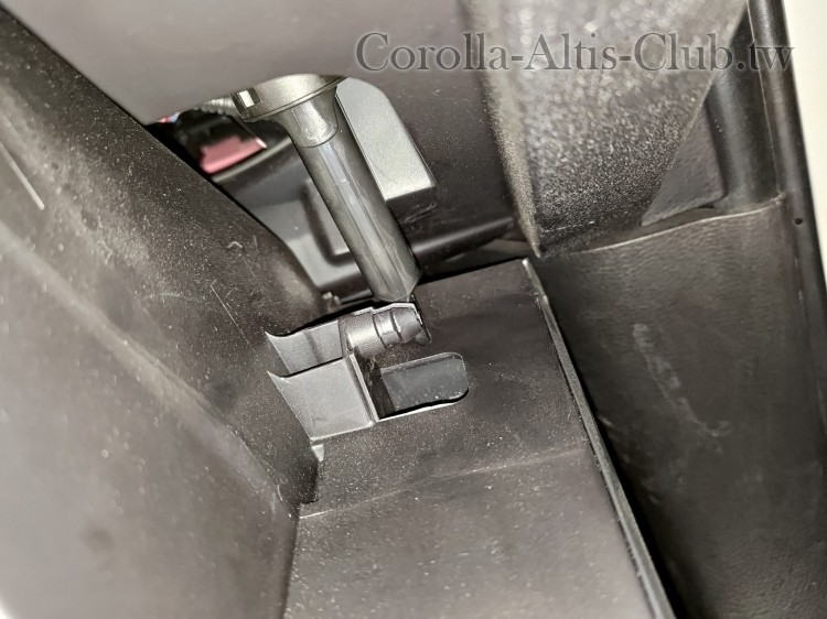

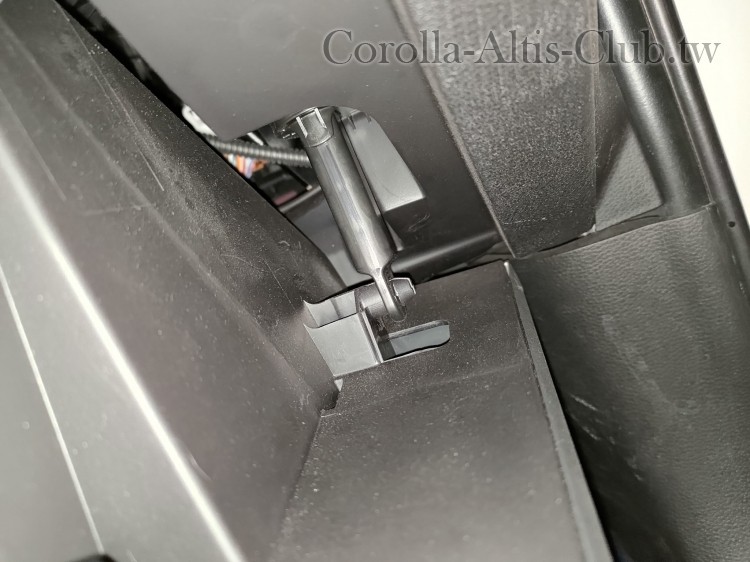

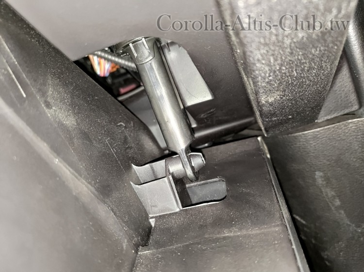

把旁邊的緩降棒拿掉
兩隻手指頭捏一下就可以拿出來

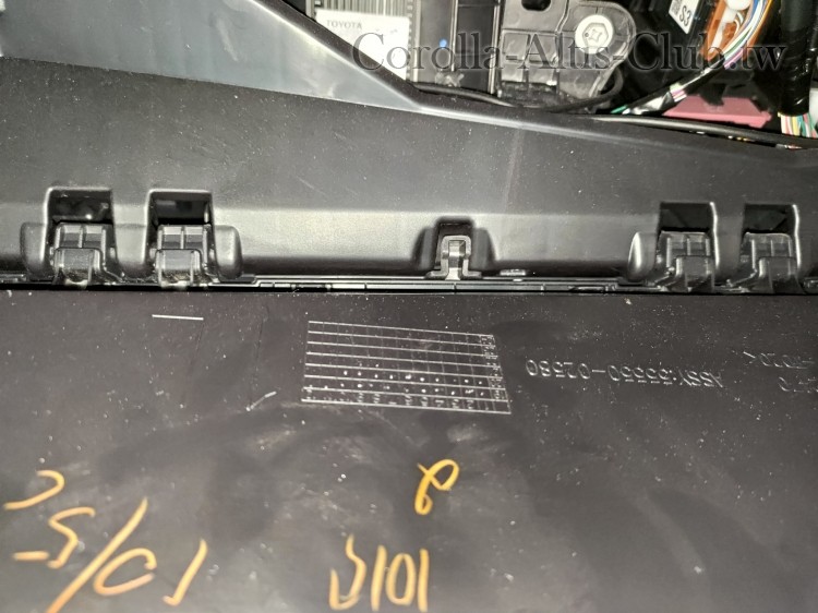

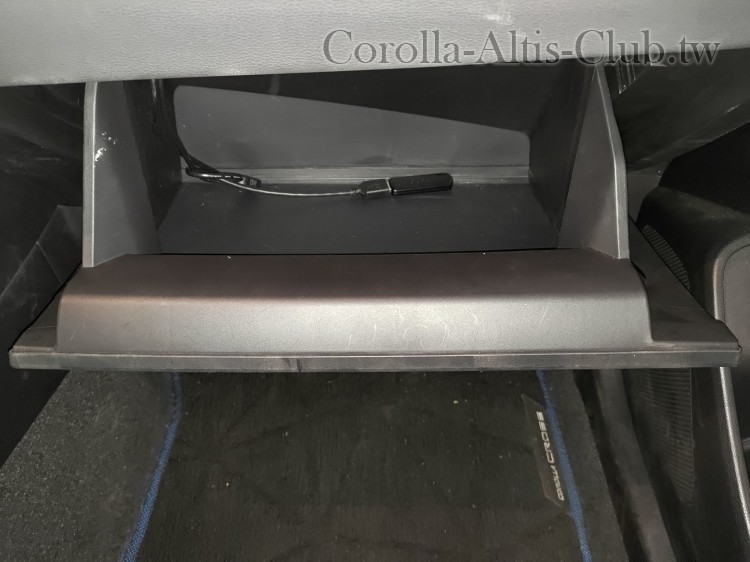

再出點力就可以把手套箱拔下來
觀察一下卡榫就知道等一下怎麼裝回去
把手套箱拿下來之後

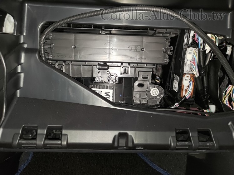

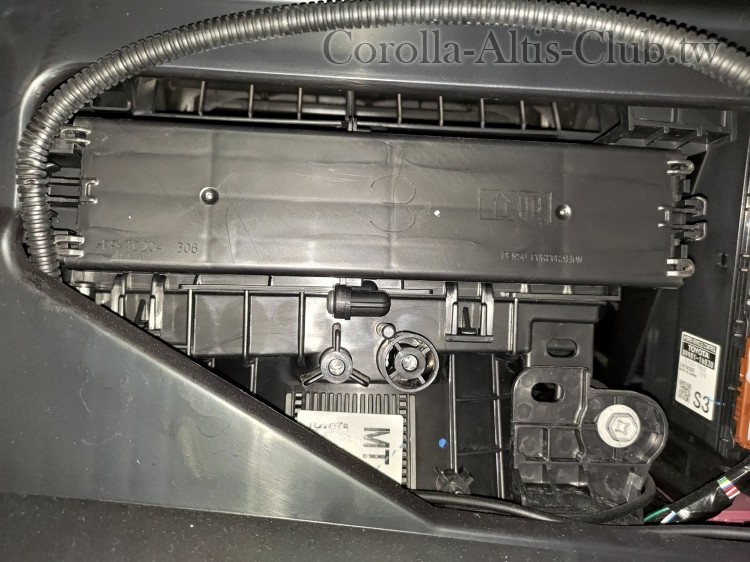

往裡面看就能看到冷氣濾網的蓋子
右邊捏一下就能拿下來
原廠的標示是相對於地面的上方
所以箭頭要向上
手套箱裡面的冷氣濾網盒打開
冷氣濾網拿出來之後往上面看
就可以看到控制內循環/外循環的機構
可以看到四周密封海綿如果老化碎掉就會漏氣

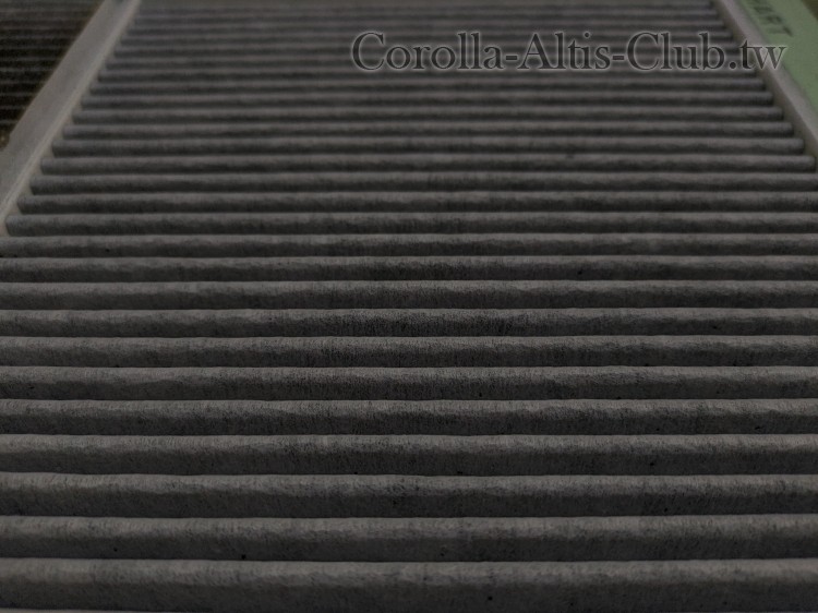

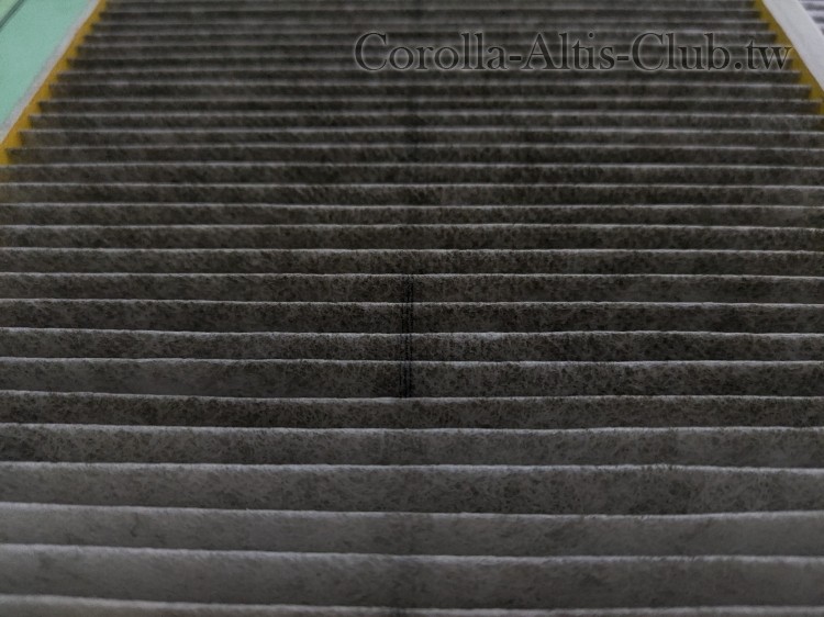

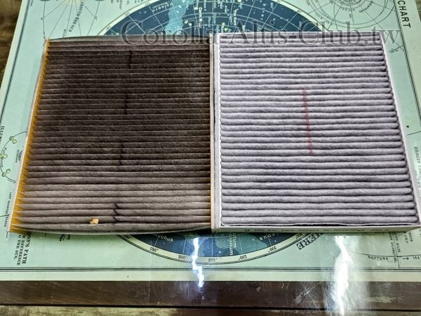

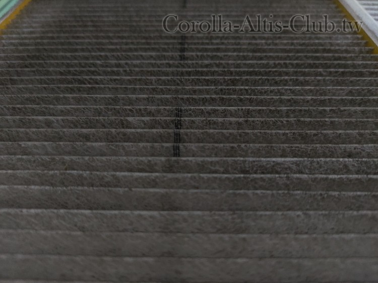

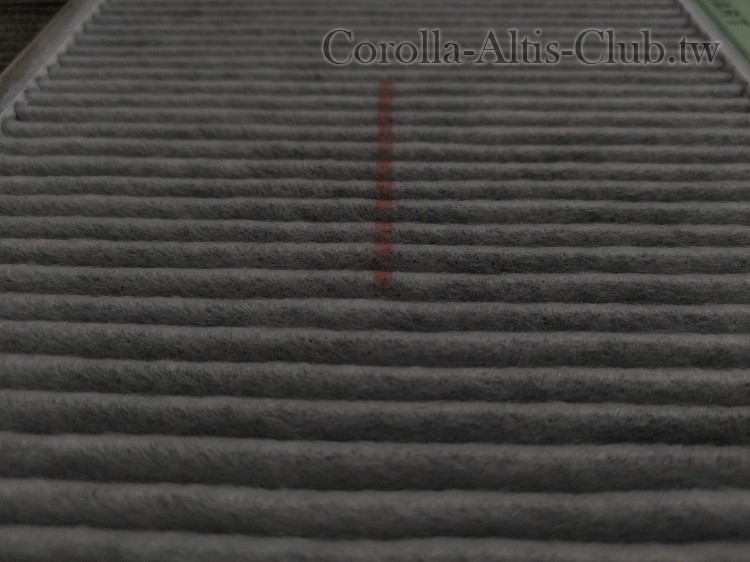

原廠 VS 論壇團購TTRi紡研所PM2.5認證
當然原廠用了半年黑很正常
摺數可以看到差不多

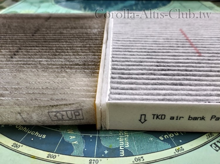

但是論壇團購的材質明顯較厚
近看可以發現原廠雙面材質相同
論壇團購的則是三層疊加
正反面材質不同功能相異
就像醫療級口罩一樣

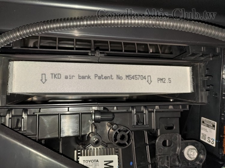

論壇團購的濾網
箭頭是標示氣流方向
所以要向下
最後就是照剛剛的順序反過來裝回去
然後就搞定有乾淨空氣囉!
