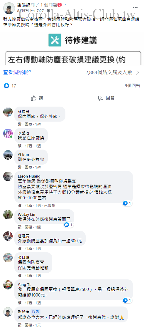

Corolla Altis傳動軸防塵套漏油外廠更換鐵束

發表於 2021-8-12 21:41 | 顯示全部樓層
每天都在換束帶
根本不須換傳動軸阿

發表於 2021-8-13 00:20 | 顯示全部樓層
換束環+1
