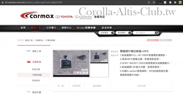

原廠安裝在cross車上的1.前後雙錄行車記錄器(GPS) --有測速點的警示功能,求有無更新圖資的連結?

carmax產品資訊
carmax產品資訊
