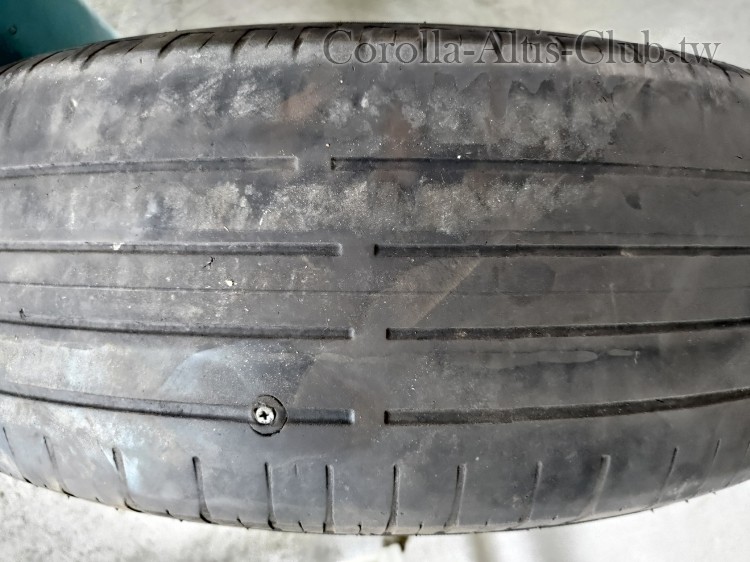

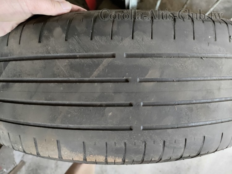

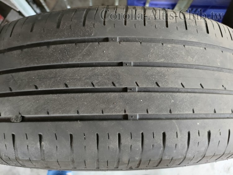

今天又從倉庫把前陣子換下來的舊胎搬出來了
猜猜看要做什麼?
看起來磨得還挺平均的
兩條磨到安全線了
也進入雨季
又剛好中釘
就四條都換掉了

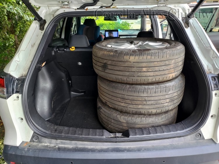

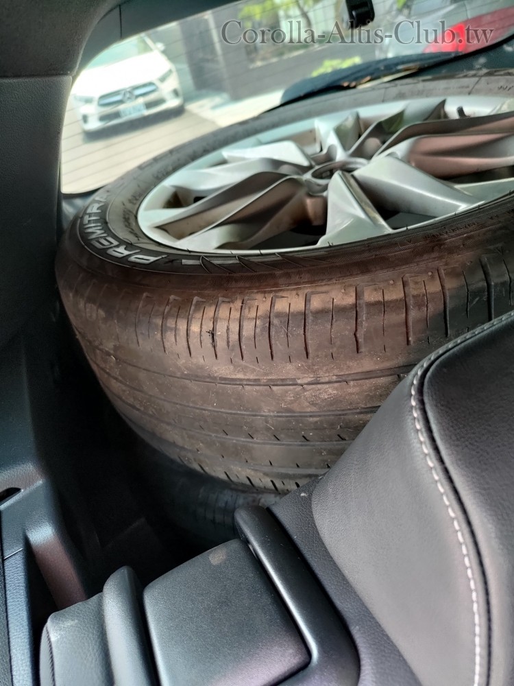

Corolla Cross就是好載
載四條圈胎不用折後座
從倉庫把舊圈胎搬出來載出門的原因就是他!

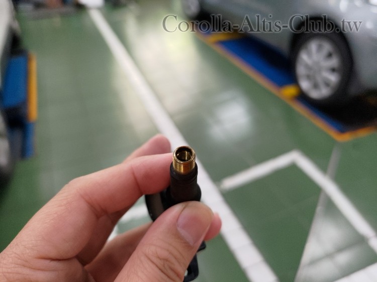

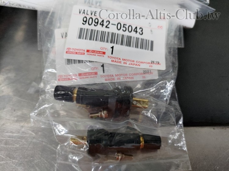

氣嘴!

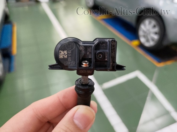

上次換了圈胎之後
要把胎壓偵測器移過去時
發現Toyota使用特規氣嘴
外面買不到
回了原廠也沒現貨
只能訂貨
我跟原廠都很忙
就一直亮著胎壓燈
到今天才去處理
終於看到本尊
竟然是日本製
難怪要等

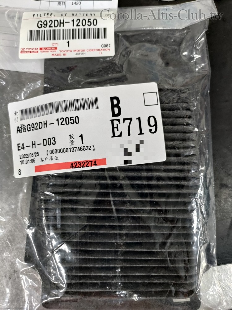

除了鋁圈氣嘴以外
還有訂大電池冷卻濾網來換
不然之前開起來都怪怪的
很容易發動引擎
感覺不太讓我用電池
很像是過熱
技師幫我用氣槍清一清之後似乎有好一點
但還是換一張比較乾脆
怎麼覺得很多沒有什麼技術成份的東西
也是日本製

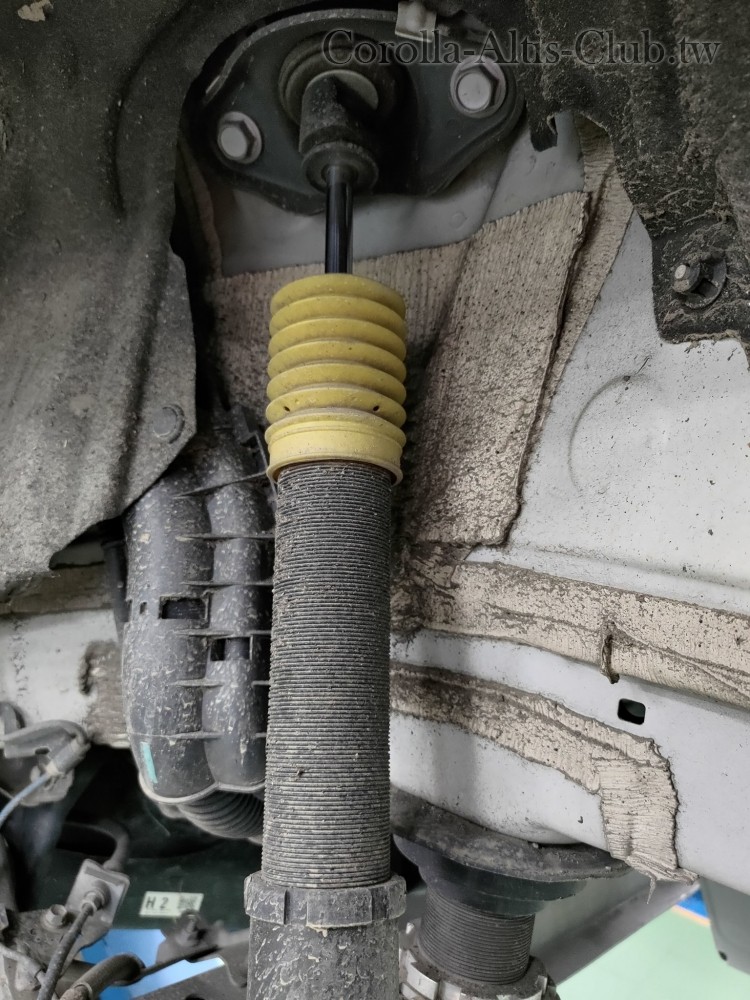

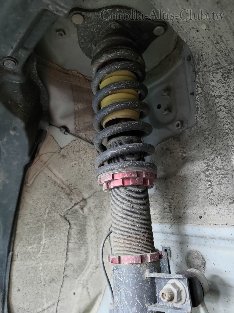

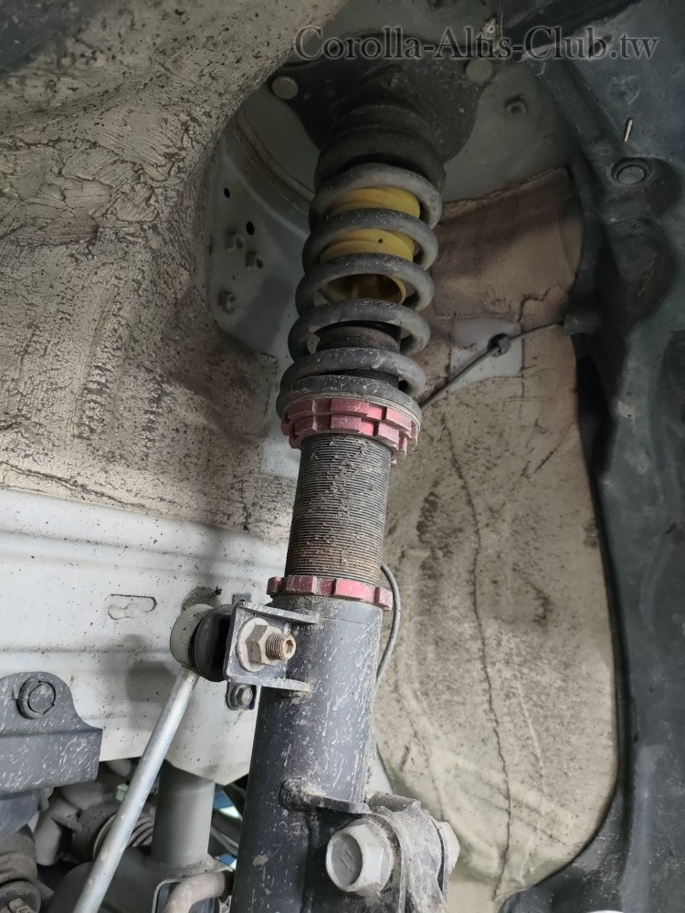

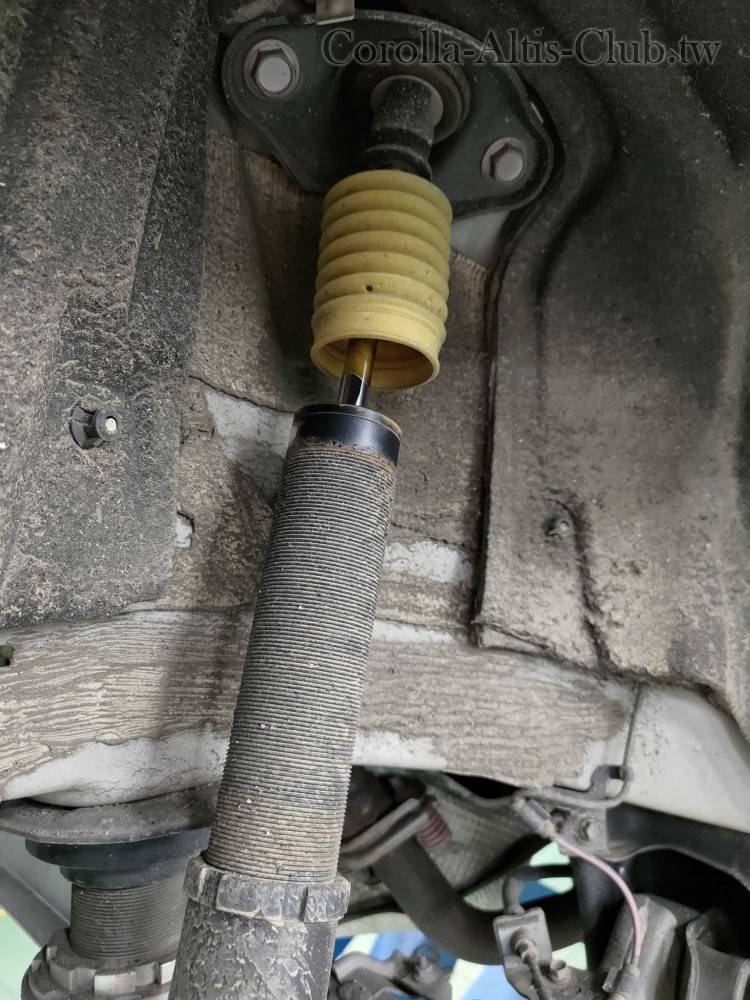

鋁圈拆掉
正好可以好好檢查
AOC安全性提升套件Stage 3
套裝避震器
跑了5萬公里依然頭好壯壯

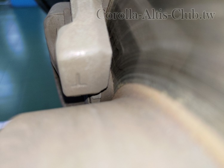

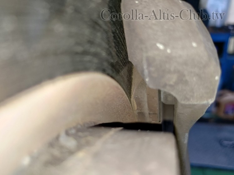

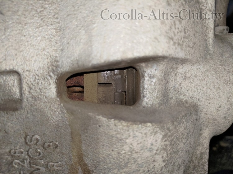

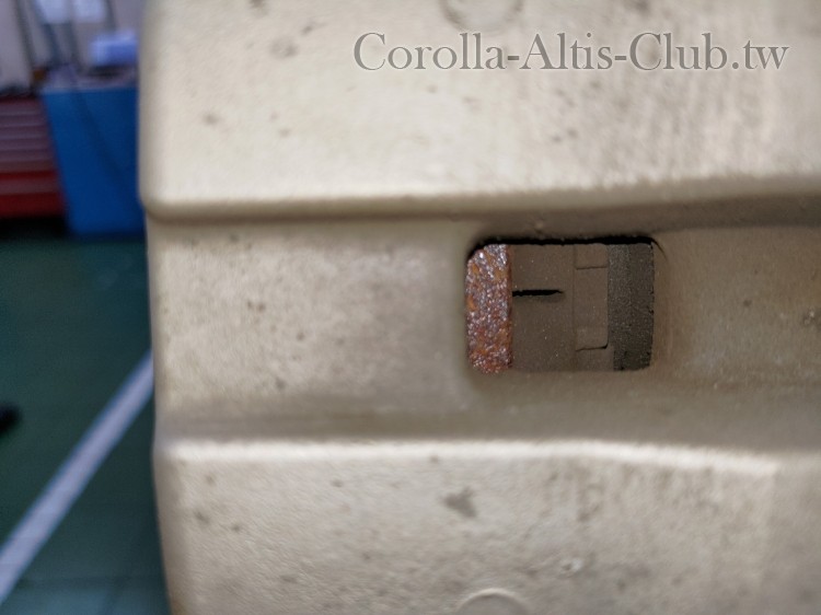

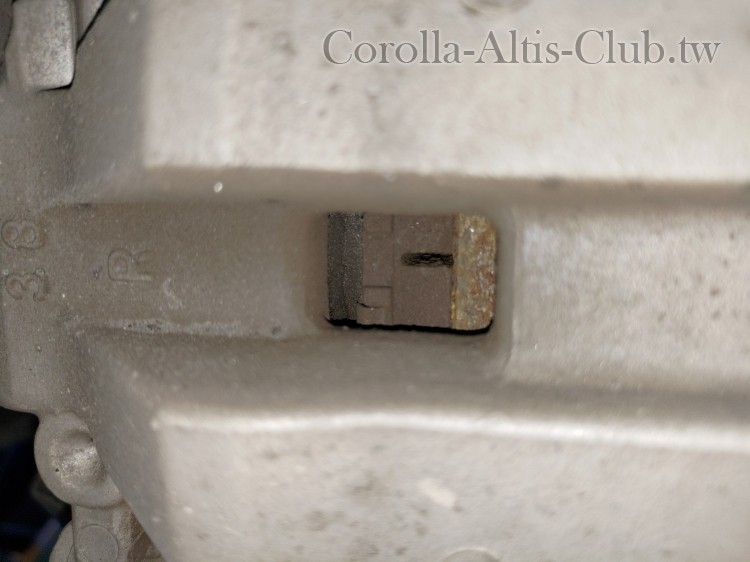

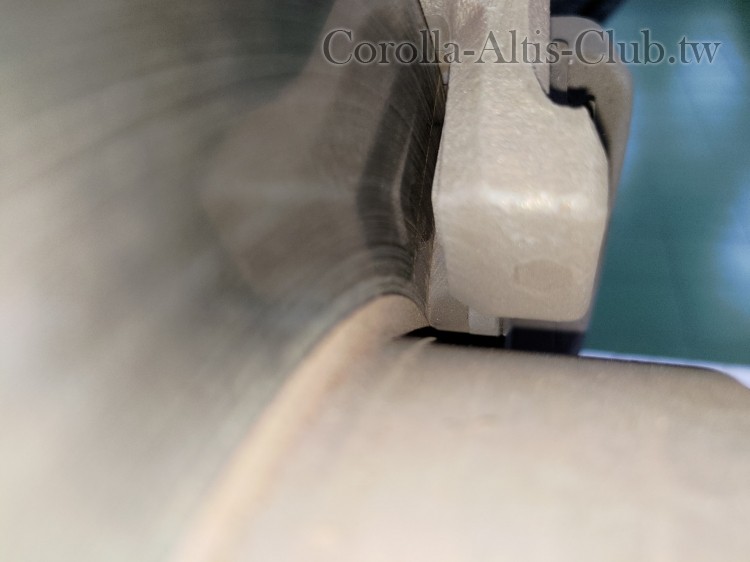

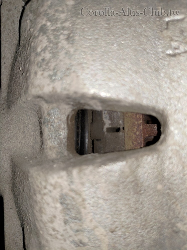

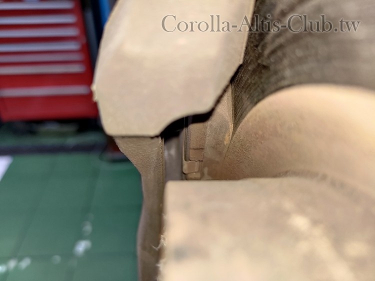

難得鋁圈拆掉
才能好好看清楚
4顆卡鉗內外兩側
8塊來令片的磨耗狀況
基本上都還有非常非常多

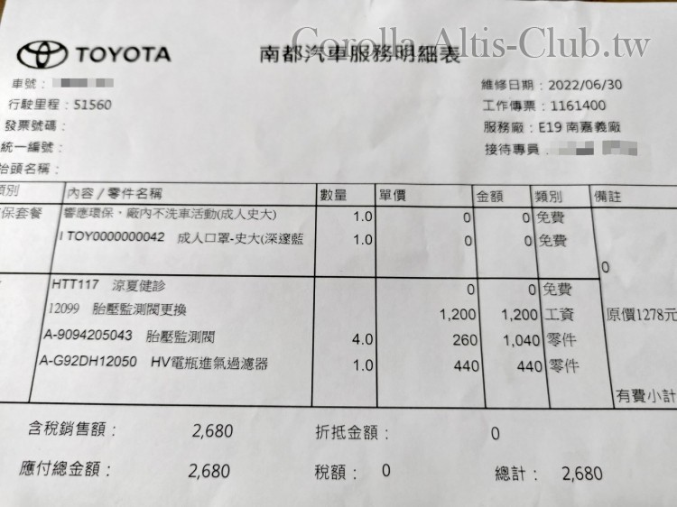

至於價格呢~
特規氣嘴一支260元
我查一般氣嘴一支不到10元
胎壓偵測器用氣嘴一支不到50元
唉…
然後裝氣嘴的工資1200元
當然得先從舊鋁圈拆下來
不過還是很難理解的工資
人生~
大電池冷卻濾網440元
還是不好理解
畢竟引擎濾網也才420元
不過還能接受就是…
我今天不是嫌貴
要嫌的話機油跟冷氣濾網才是真貴
但是大電池的濾網比引擎的
換氣嘴的工資比保養、換煞車油、換變速箱油…的
都還要貴不是怪怪的嗎?
