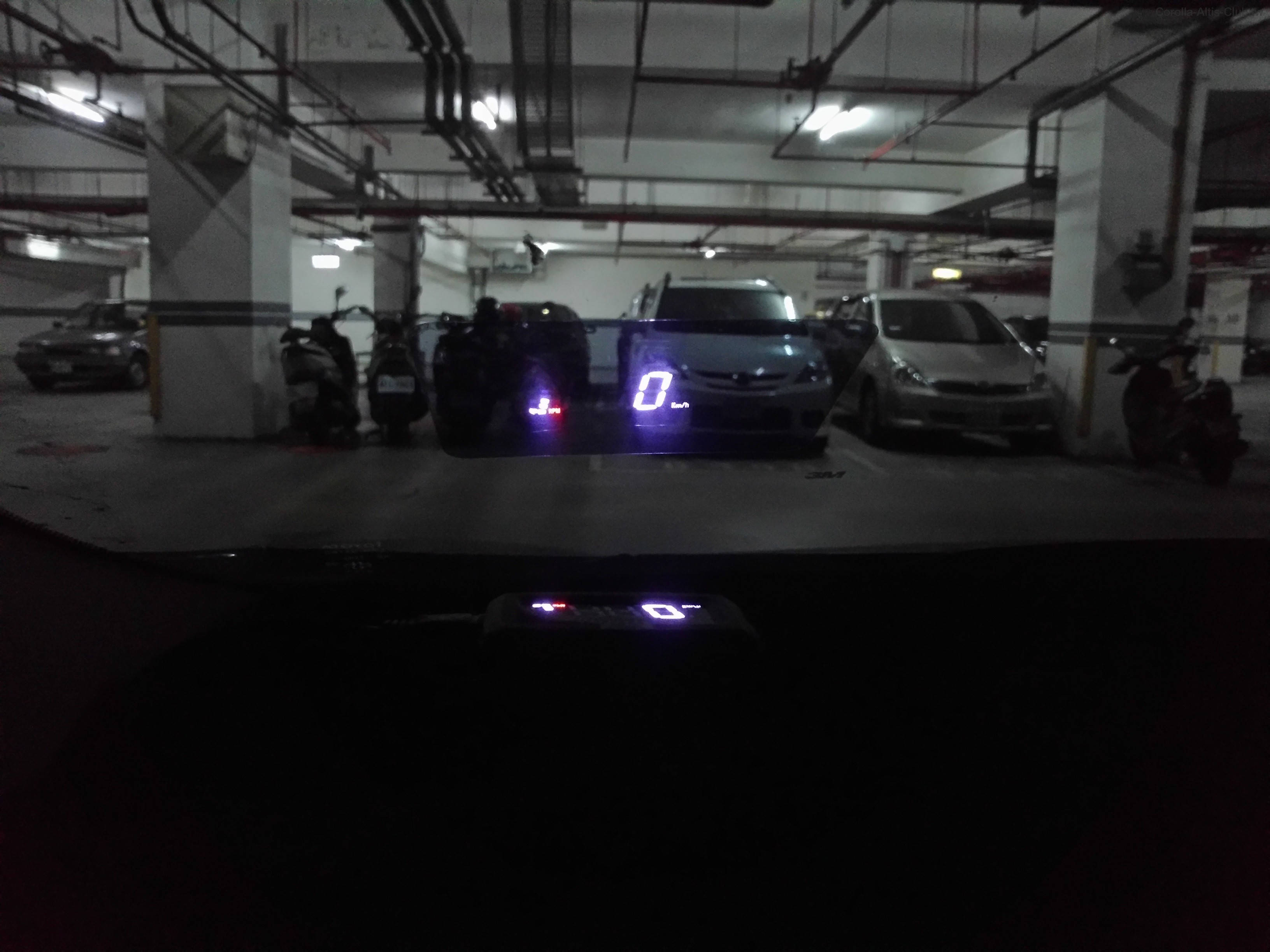

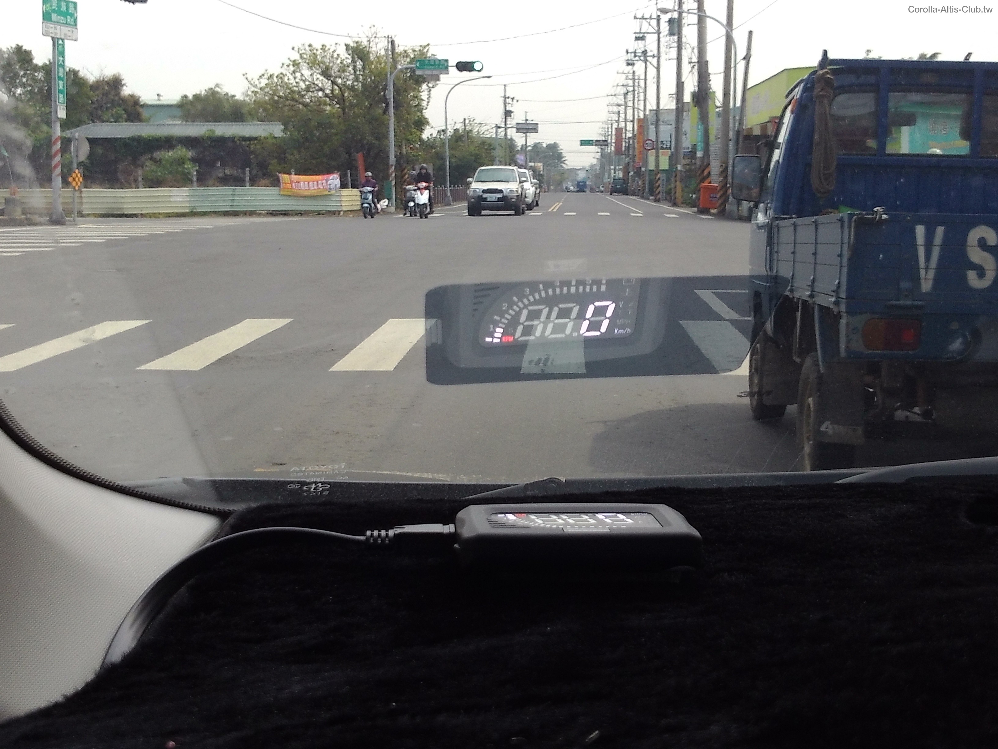

約30分鐘完成安裝設定 ,搭配定速覺得很實用~~

從腳踏墊(左側底部)往方向盤上看,有一個很明顯OBD2白色插槽,接上機器擺放至左側(很容易),貼上反光膜(有些難度),重點是要噴水(容易施工)慢慢刮除空氣,然後設定限速,轉速值就完成了。

1超速警示:車速超速時,發出連續警示提醒
2. 水溫警示:水溫超過110℃,水溫警示燈常亮
3. 電瓶電壓警示:電瓶電壓低於11V時,電瓶電壓指示燈常亮
4. 換檔提醒:轉速超過2300 rpm,發出警示提醒(原廠設定值,可解除)

不錯喔!不過我的黑尊爵.買車時業務就裝好了,無張貼反光膜.前檔有貼隔熱紙的關係吧,.不過反光膜2014/1/10交車時有留給我,最近有在考慮想自己DIY處理張貼上去,但怕失手就............

宜儘量靠左下角裝設,比較好看
