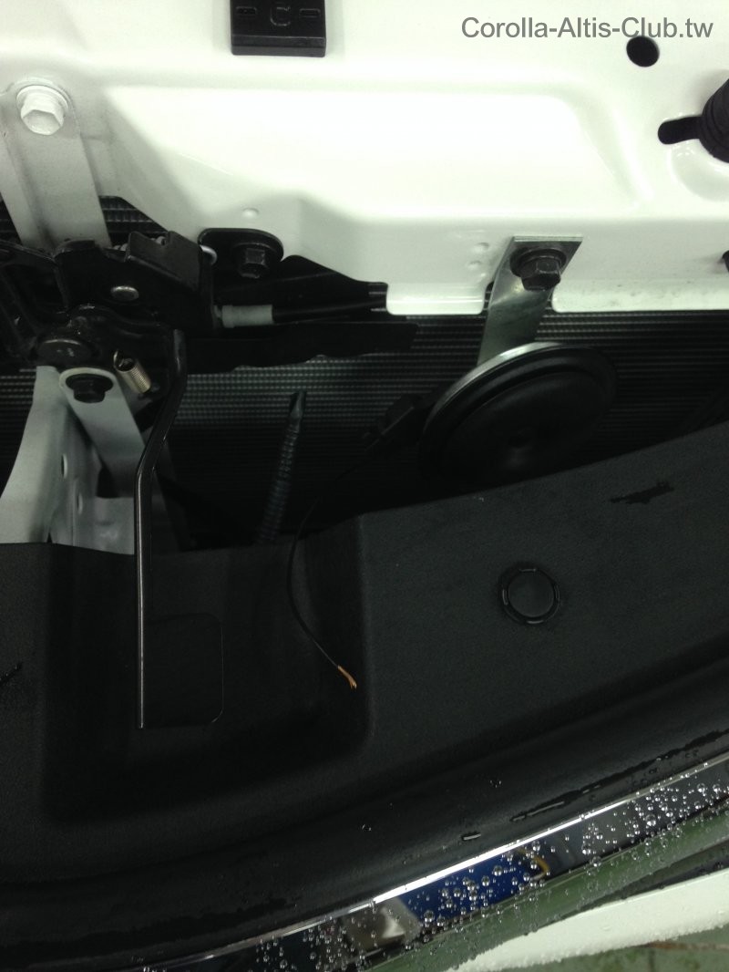

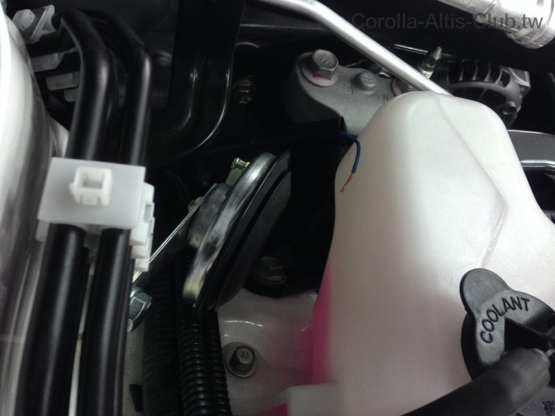

小弟的車是Z版! 平常停在家門口對面空地(從窗外就看的到),再牽車要滿兩個月的前一天晚上被小偷偷,目前玻璃破裂,防盜被剪斷破壞。
技師研判小偷先利用水箱罩的縫隙先勾出喇叭線切斷,突然覺得喇叭的設計的位置會不會太容易被破壞了
PS.原來原廠防盜早就被破壞了@@"

 樓主| 發表於 2014-5-9 22:29 | 顯示全部樓層
lee60 發表於 2014-5-9 17:03
嗯!下禮拜交車後要來把喇叭跟線組移位摟
我目前是直接升級BOSCH喇叭!! 把線路走暗線,喇叭往內藏。因為原廠喇叭鐵架都被扯歪了!!
