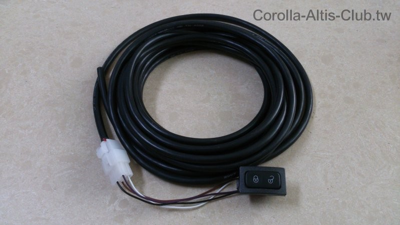

1.網路購買的中控鎖開關

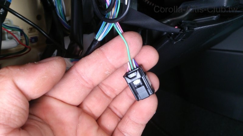

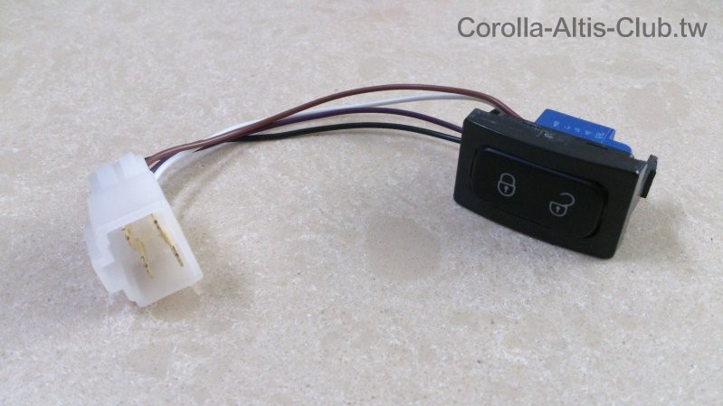

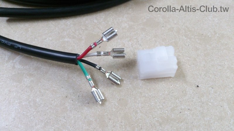

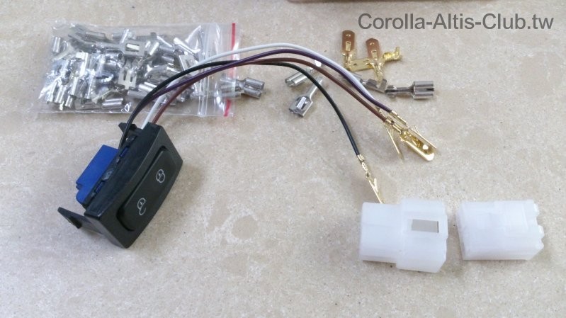

2.做個活動的接頭改天要拆比較方便
3.把端子壓接好
4.端子插進去就可以了

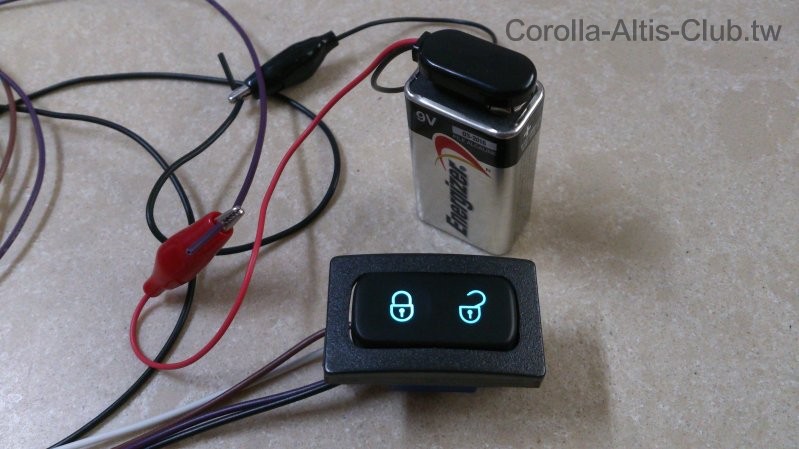

5.準備工作完成

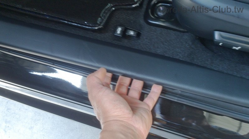

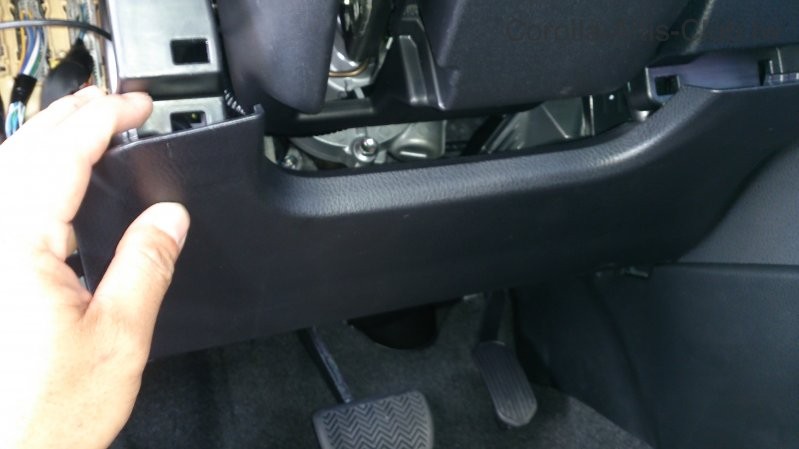

6.先拆內門檻

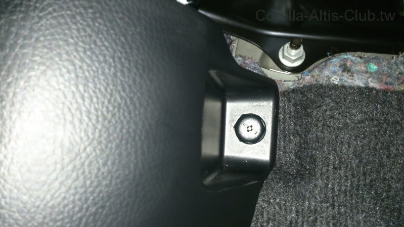

7.拆腳踢板螺絲

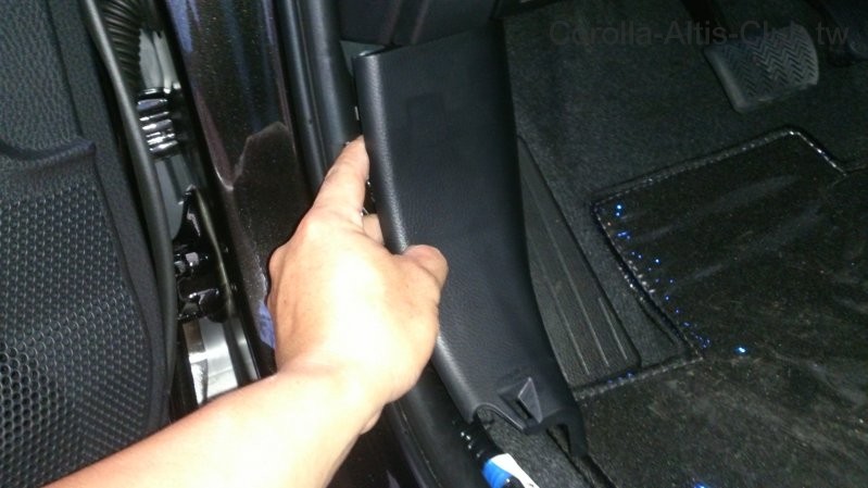

8.把腳踢板拆除
9.這塊往外扳就起來了

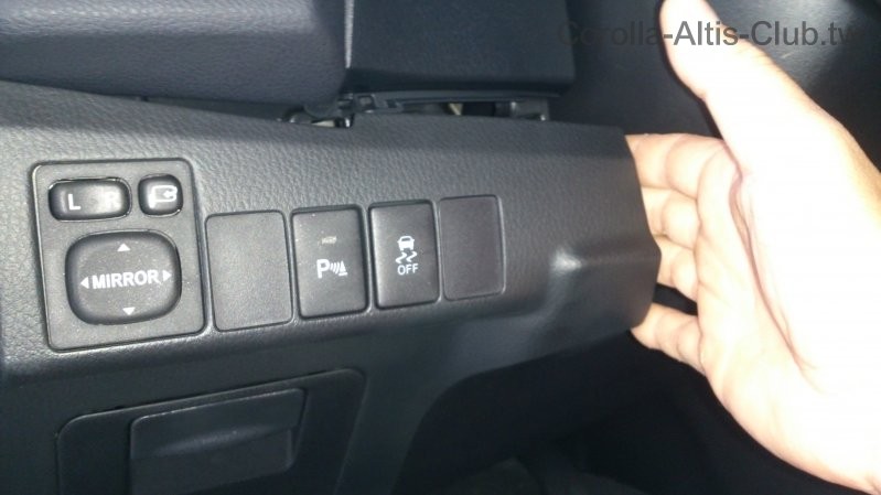

10.方向盤下方飾板拆除(這塊有點緊,要施點力)

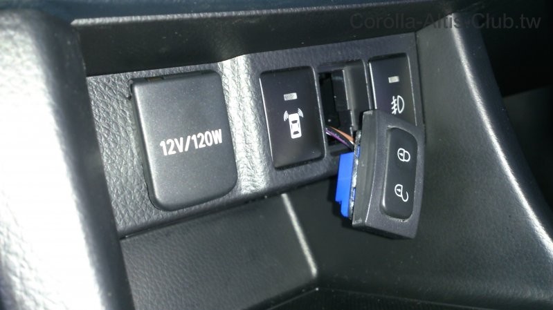

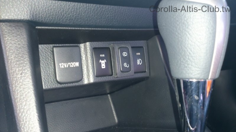

11.開關預計裝在這邊

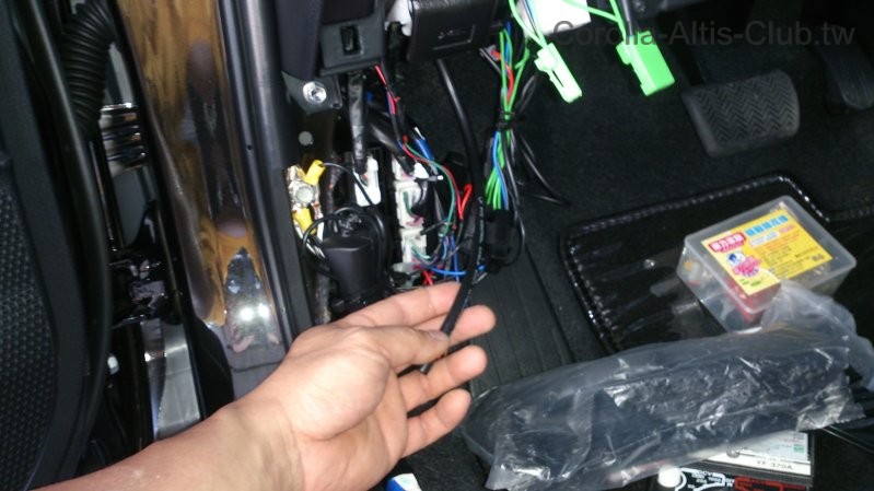

12.把電纜線穿來這邊準備接線

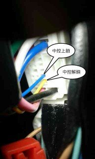

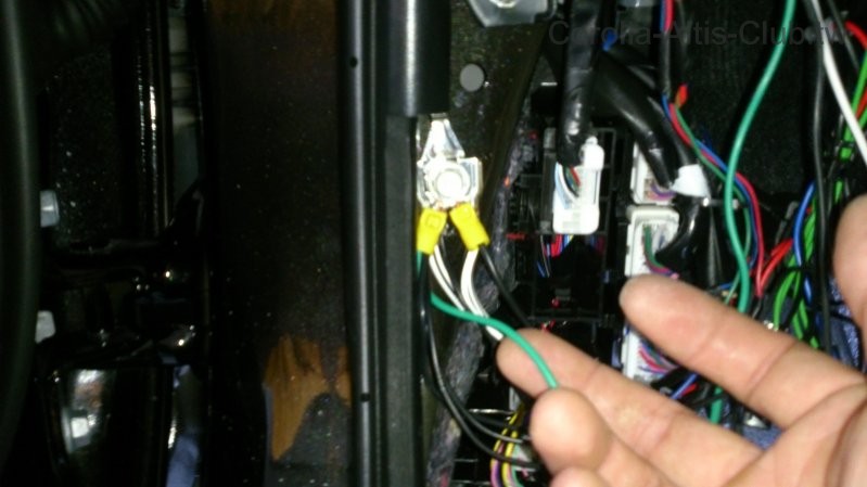

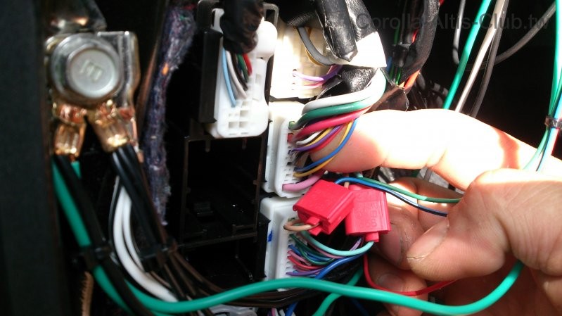

14.負極搭鐵

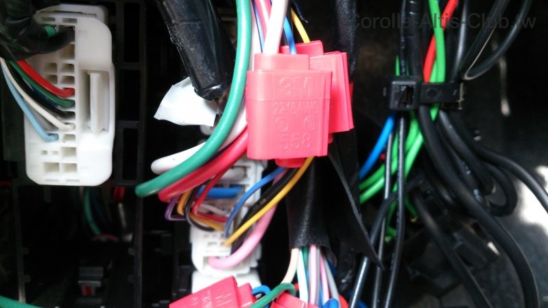

15.上鎖(藍色),開鎖(黃色)
16.用烏龜夾分別接上
17.完工
337

發表於 2014-7-6 17:44 | 顯示全部樓層
中控上鎖:負線短路藍線
中控解鎖:負線短路黃線

 樓主| 發表於 2014-7-6 17:46 | 顯示全部樓層
patrick168 發表於 2014-7-6 17:44
中控上鎖:負線短路藍線
中控解鎖:負線短路黃線
請問這是11代的接法嗎?

發表於 2014-7-6 17:56 | 顯示全部樓層
本帖最後由 patrick168 於 2014-7-6 18:07 編輯
是11代,我已裝好了,很簡單,稍後傳圖片
