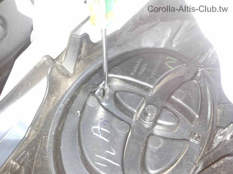

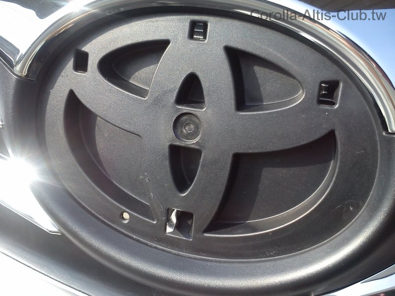

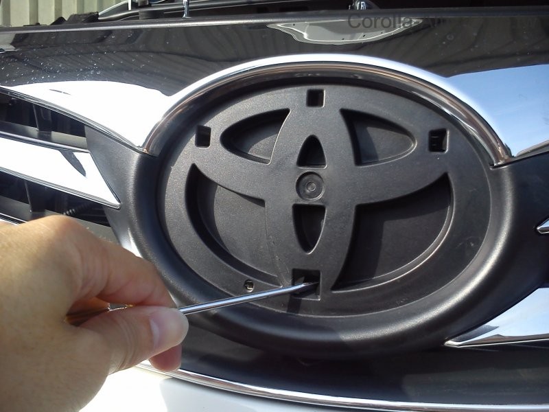

從引擎室朝水箱護照可以看到前車標座槽卡勾
把卡筍下押往下推,車標即可推出

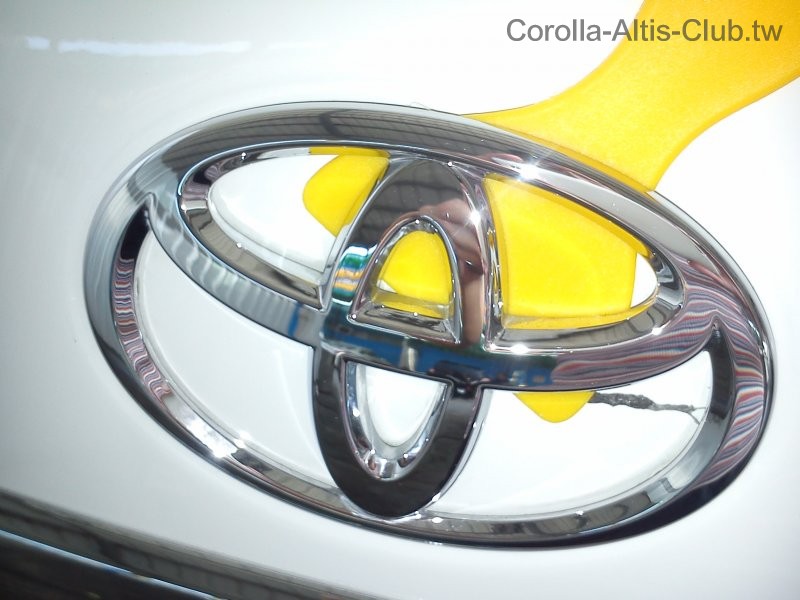

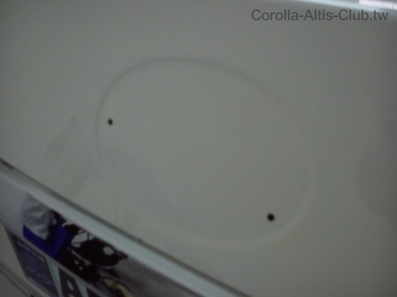

前面只有卡這個孔位
後面車標可用釣魚線拆除,或是使用起子(不太建議會刮漆)

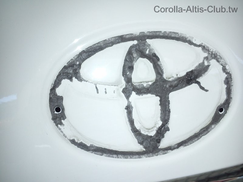

不然有種工具叫刮牌器也非常好用
拆的時候要注意後標有兩個小卡筍定位孔
背膠可使用酒精去膠水等清除

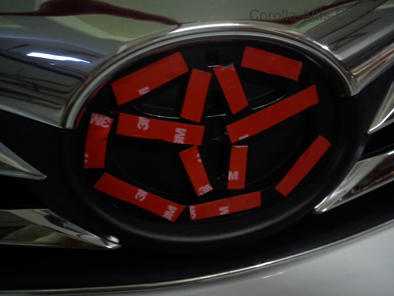

前車標安裝
從網拍買來的車標,自己可選擇加強黏度加3M雙膠先貼上底座
貼上襯紙

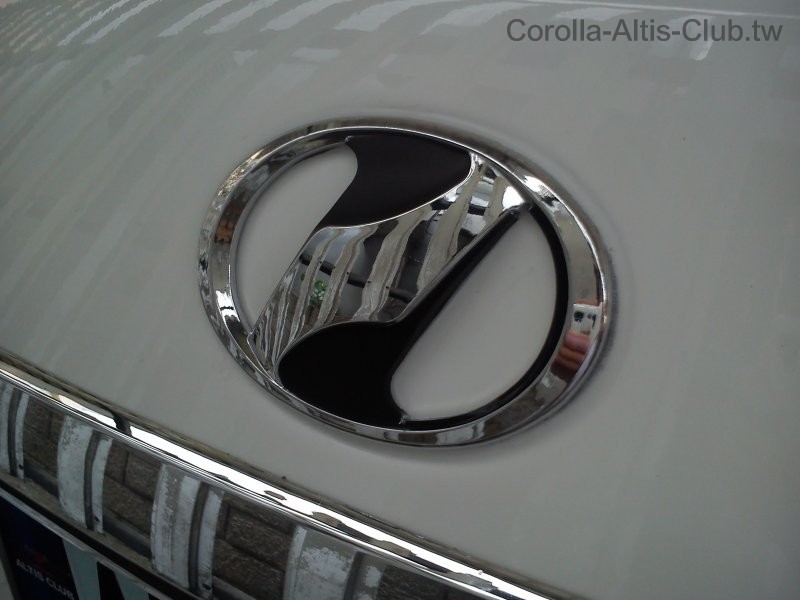

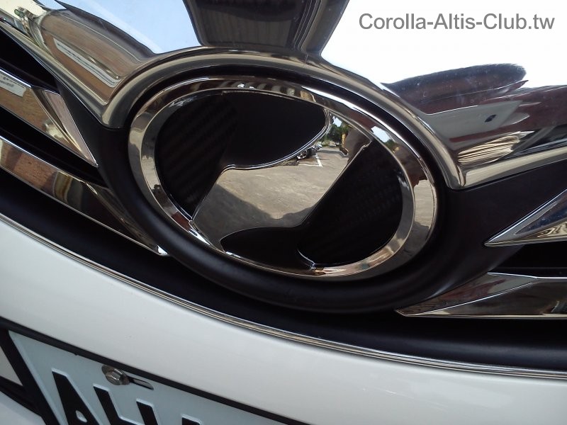

貼上車標完成前車標

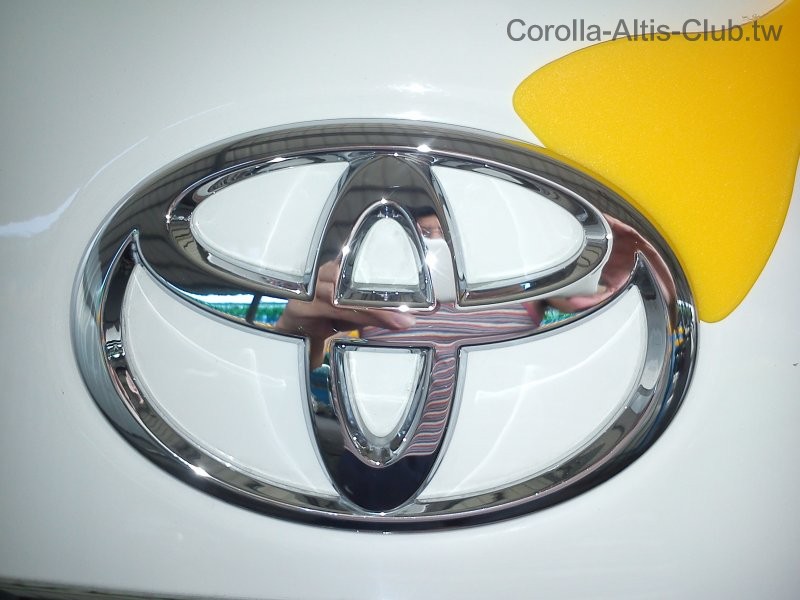

貼上後車標

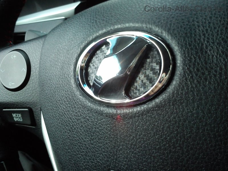

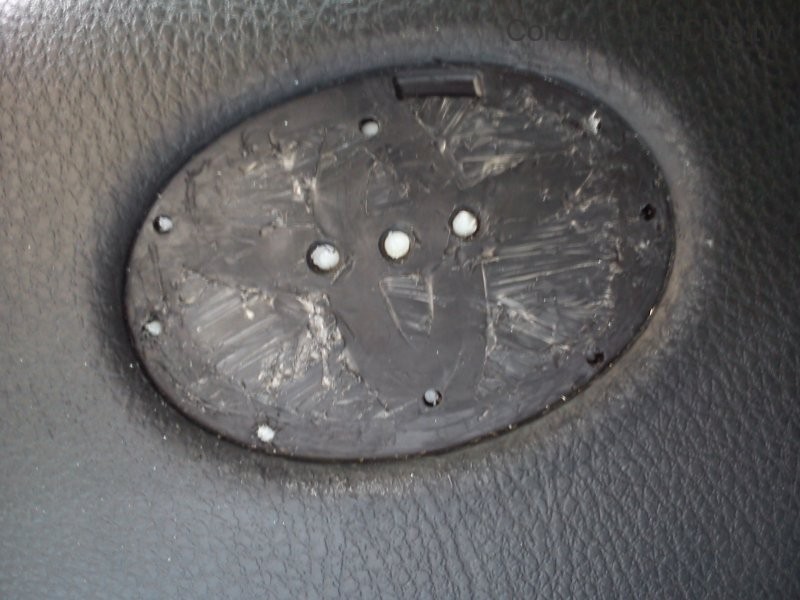

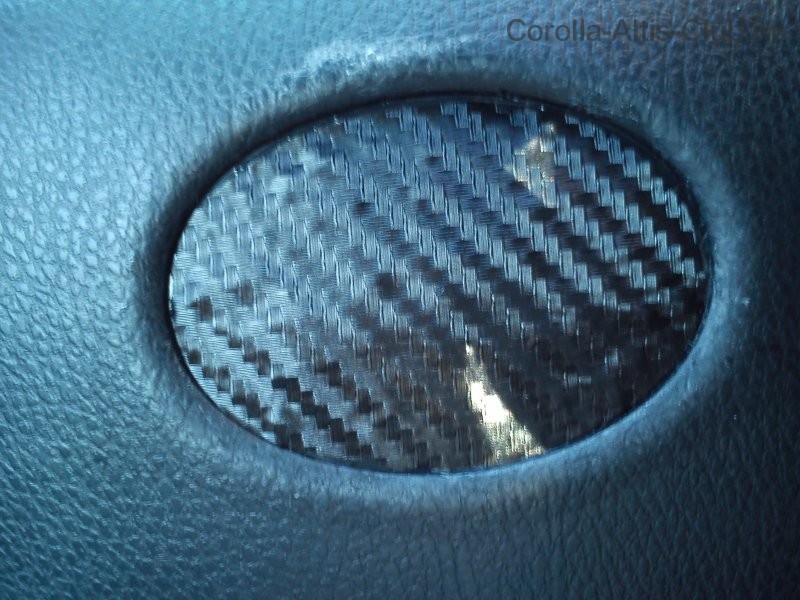

7/25補充

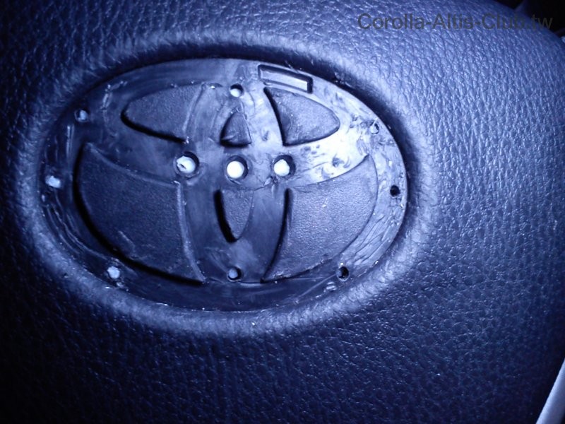

方向盤車標屬於破壞性更換,須把原牛頭標誌硬拔除
請準備一支拆牌器+小斜口鉗(裡面是連死的需剪斷)
並用美工刀削除除牛頭標誌立體溝槽多餘部分

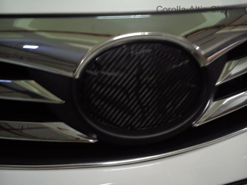

貼上卡夢紙補平原消除的底座
貼上方向盤尺寸車標
簡單的完成自己更換前後車標+方向盤廠徽的方式
