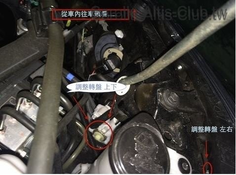

除了車子裡面可以調整大燈高低,引擎裡面靠近大燈那有一個轉盤,想請問各位大大
順時鐘是調整高還是低
逆時鐘是調整高還是低

順時針高  逆時針低  拿十字起子轉

您看到的轉盤由上往下看會有一個半圓形的凹槽剛好可以插一支十字螺絲起子進去做旋轉。若自己不會沒關下次進廠請技師幫您調整順便在旁邊學我就是這樣才會的因為回來還要微調。

它有極限嗎?到底就不能在轉嗎?

原廠的話轉到底就轉不動了 除非你硬轉  但是轉到底都照天上了  你也不會調那麼高吧
